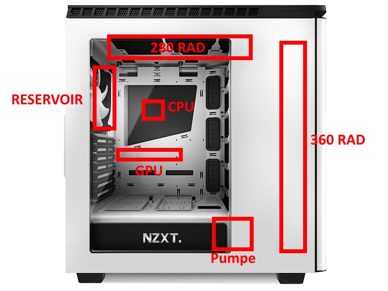

Hier habe ich aber ein Bild, wie ich die Komponenten platzieren möchte:
Ich würde mich über eure Hilfe freuen, da ich wie bereits erwähn sehr unsicher bin, was die Kühlung angeht.

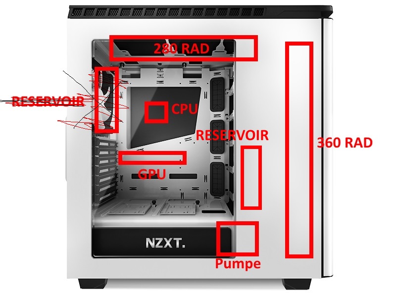

Du solltest auf jeden fall deine Pumpe direkt unter den AGB stellen bzw. so anbringen, dass das Kühlmittel direkt aus dem AGB in die Pumpe fließt.

Okay, dann werde ich das Reservoir über der Pumpe Befestigen, das sollte kein Problem darstellen da dort noch eine Wand für die Festplattenhalterung ist.

Ja 100 ml Reichen, wenn du ein Größeres AGB hast ist das befüllen deutlich einfacher.
Bei einem Kleinere AGB musst du beim befüllen schnell am An/Aus schalter sein ;)
Es spricht aber auch nichts gegen deine erste Wahl von AGB, solange es vor der Pumpe im Kreislauf ist.
Mit so einem Stück kannst du es auch direkt auf das Pump-Top schrauben
