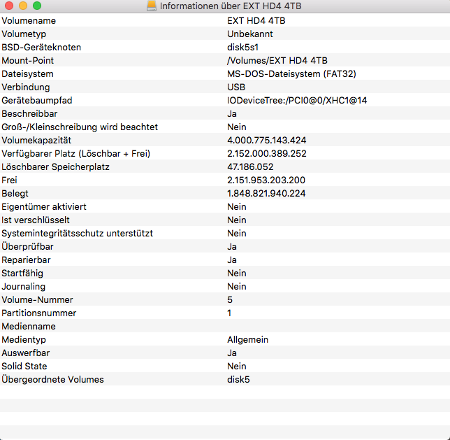

Belegt sind derzeit: 1.848.821.940.224
vielleicht fällt jemand anhand der Daten was auf. (siehe Anhang)

Du hast auf jeden Fall schon mal das falsche Dateisystem drauf. FAT32 kommt nur mit maximal 2TByte klar.

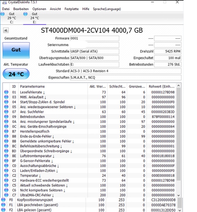

Poste doch bitte mal den Screenshot von CrystalDiskInfo für die SSD, ziehe aber bitte das Fenster soweit auf, dass alle Attribute und auch die Rohwerte vollständig sichtbar sind, also keine Scrollbalken mehr erscheinen. Bitte machen den Screenshot aus Windows und nicht mit einer Kamera vom Bildschirm und nur den Screen von CrystalDiskInfo, mit Alt+Druck erzeugt Windows einen Screenshot des aktiven Fensters in der Zwischenablage.

anbei jetzt auch die Daten von WIN.
BytesPerSector Model
512 ST500LT012-1DG142
4096 Intenso External USB 3.0 SCSI Disk Device

Die Platte ist in Ordnung. Das mit den 3 Partitionen (2 würden reichen) kann gehen, muss aber nicht, da nicht alle Geräte mehrere Partitionen auf USB Platten unterstützen. Ggf. sieht Du dann nur eine, vermutlich die erste Partition der Platte am Fernseher.
