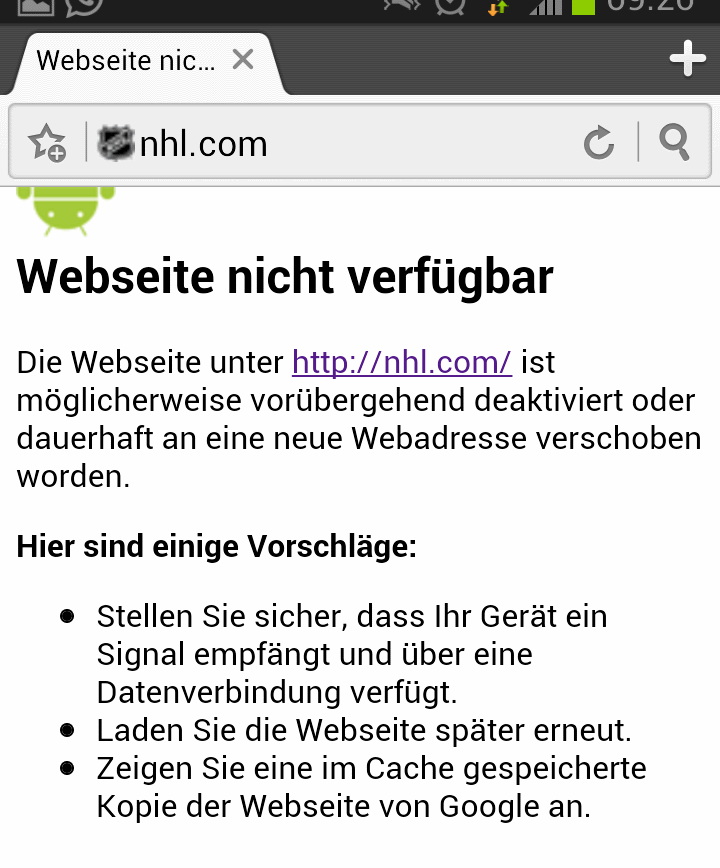

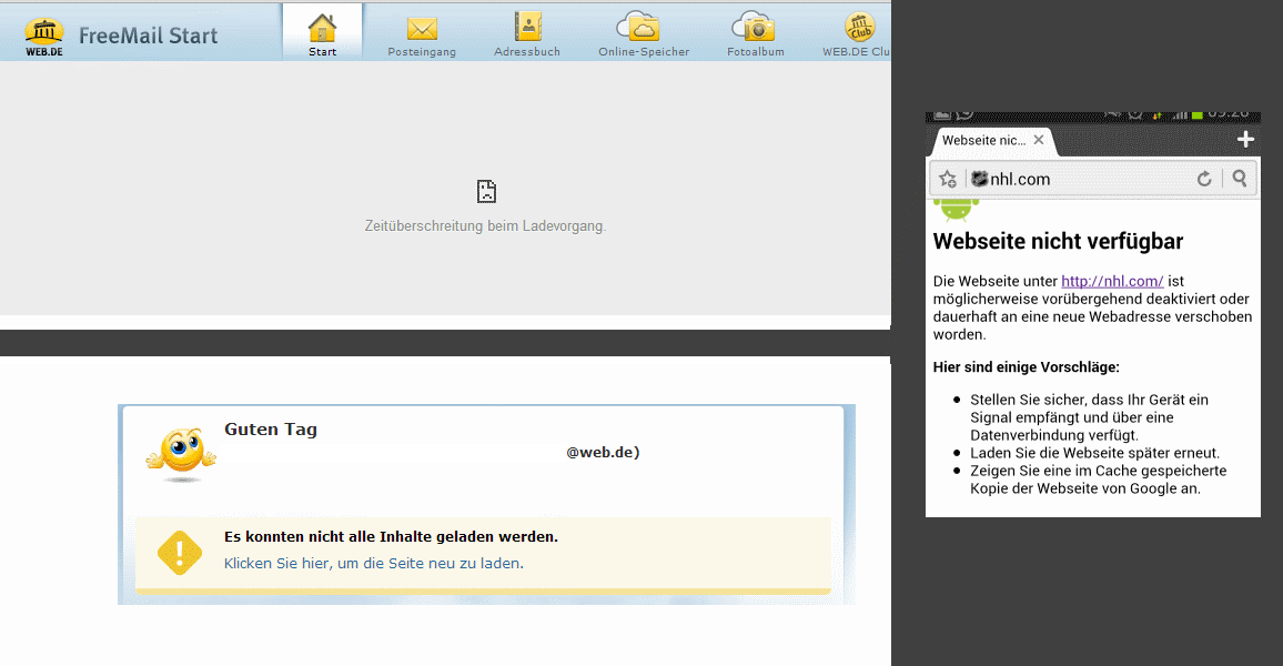

seit dem Umstieg von der Telekom zur Kabel BW haben wir immense Probleme mit dem Internet. Im Zuge der Umstellung wurde auch das Heimnetzwerk neu strukturiert. Das Internet funktioniert zwar, aber die Seiten bauen sich teilweise sehr langsam auf. Beim WLAN werden die Seiten beim 1. Aufruf oft gar nicht angezeigt (siehe Screenshot).

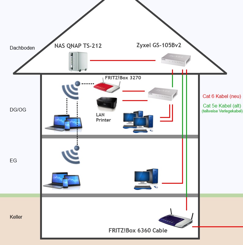

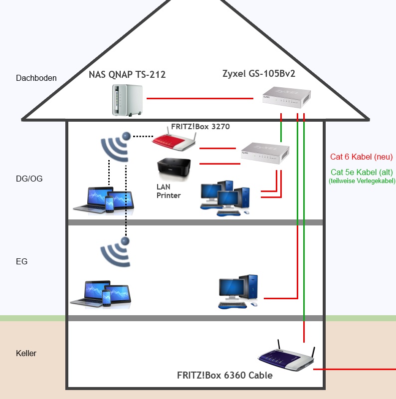

Auf dem folgenden Bild sieht man, wie das Heimnetz aufgebaut ist und was erneuert wurde:
Die beiden Switches sind ebenfalls neu.

Ich würde gerne mal ein paar Fotos von den offenen Cat5e-Dosen sehen, so dass man die einzelnen Adern auf den Klemmleisten sehen kann.
Wie sehen die Übertragungsraten aus wenn das NAS per Patchkabel direkt auf einen Switch geht, also unter Umgehung der verlegten Netzwerkstruktur?
Sind mit Server #1, #2 & #3 externe Server im Internet gemeint? Hierbei zu beachten: 10/15 MB/s sind sehr hohe Werte; da musst du mit Schwankungen rechnen.
Sind das Fehler in der Zeichnung oder verwendest du tatsächlich Cat 5e und Cat 6 gemischt auf derselben Leitung?
Habe von PC1 (im OG) zum NAS (Dachgeschoss) ca. 25 MB/s. Denke das ist wirklich in Ordnung? Über WLAN ist es halt mit 6 MB/s etwas langsam bei großen Datenmengen, aber ich vermute das ist normal?
Meinst du die unterschiedlichen Farben am Switch, dann ja.
In den Wänden sind lauter Cat 5e Verlegekabel. Außerhalb der Wände verwende ich Cat 6 Kabel. Und unten im Keller das kurze Kabel vom Router zur Dose in der Wand ist ein Cat 5 Kabel (das Original Zubehörkabel der Fritzbox).
Habe gelesen, dass das Mischen von CAT kein Problem ist. Es wird dann halt das "schwächste" gewählt.

mittlerweile habe ich die Vermutung, dass es an IPv6 liegt (Hinweis kam von dup):
https://www.computerbase.de/forum/threads/ipv4-webseiten-sporadisch-nicht-erreichbar.1236954/
http://www.unitymediakabelbwforum.de/viewtopic.php?f=53&t=25018

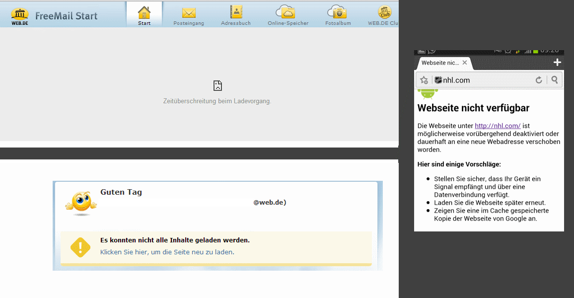

Als Kabel BW Kunde verwendet meine Fritzbox IPv6 (DS Lite). Das Problem tritt bei mir nur zeitweise auf. Seiten wie z.B. golem.de oder web.de (im E-Mail Bereich) laden sehr lange oder manche Inhalte gar nicht:

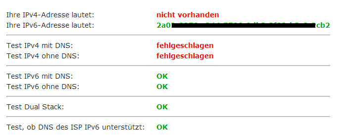

Wenn das Problem gerade auftritt, dann mache ich immer den IPv6 Test und erhalte dieses Ergebnis:

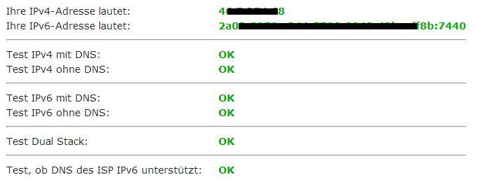

Wenn alles in Ordnung ist und ich den Test mache erhalte ich das Ergebnis:
Was meint ihr, könnte es daran liegen? Soll ich bei Kabel BW beantragen wieder auf IPv4 umzustellen?
Sofern möglich würde ich um eine Umstellung auf DS oder natives IPv4 bitten.
Ja, der Techniker von Kabel BW meldet sich demnächst telefonisch. Hab nur oft gelesen, dass man die Kunden gerne abwimmelt bei diesem Thema. Man müsse es gut begründen und denen etwas auf die Füße steigen.
