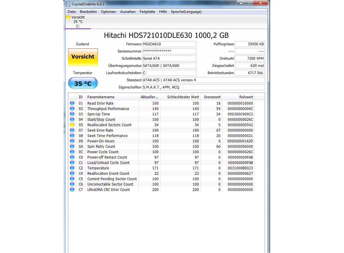

Hi,
seit 3 Wochen ca. bootet mein System langsamer und nach dem anmelden ist es für 30 Minuten bis zu 1 Stunde unbrauchbar, da die Festplatte immer auf 100% ausgelastet ist und bis zu 50 Einheiten in der Warteschlange sind (laut Ressourcenmonitor). Der Ressourcenmonitor zeigte mir auch, dass 95% der zu Beginn vorkommenden Last von dem Prozess/Dienst "System" ausgehen.
Das System an sich ist jetzt 1 1/2 Jahre alt, die Festplatte ist von Hitachi (mehr Infos dazu im Screenshot).
Lösungsansätze die ich bereits probiert habe:
- per msconfig unnötige Dienste etc. aufgeräumt
- Virencheck mit Avira
- chkdsk über Systemsteuerung inkl. automatischer Reparatur
Diese Dinge haben jedoch alle nichts genutzt, hoffe ihr könnt mir hier jetzt weiterhelfen!
Anbei noch ein Screenshot von CrystalDiskInfo, solltet ihr weitere Informationen benötigen meldet euch bitte!
Danke im Vorraus für jegliche Hilfe
Beste Grüße
ich sags mal so die hdd gibt langsam aber sicher den geist auf

Die Platte macht es vermutlich nicht mehr lange.
Einschicken/Garantiefall.

Dazu noch die Frage wenn man die Sache jetzt mal ganz objektiv betrachtet, sind 6700 Betriebsstunden bei 620+ Tagen Laufzeit ein Wert wo ihr sagen würdet dass das Ding ganz ordentlich durchgehalten hat?
Danke auf jeden Fall für eure schnelle Hilfe/Einschätzungen ;)
Naja, ich habe schon Platten gesehen, die liefen 15 oder 20.000 Stunden.
Außerdem ist ja nicht nur die Laufzeit entscheidend, sondern auch ein bisschen die Art der Verwendung. Wenn du täglich hunderte GB auf der Platte hin und herschaufelst und das womöglich noch bei 60 oder 70 Grad, wird die Platte weniger lang halten als eine, die täglich vielleicht nur dafür benötigt wird, 10 Stunden zu laufen und bei Bedarf ein paar Textdateien bereitzustellen ;)
6.717 Betriebsstunden sind bei einer HDD praktisch Nichts. Die 1.346 defekten Sektoren die durch Reservesektoren ersetzt wurden sind auf Oberflächenfehler zurückzuführen.

Zuerst mal in Crystaldiskinfo den Rohwert auf 10 DEC umstellen bitte! :)
Geht über, moment, Optionen, erweiterte optionen, Rohwert.
Neuen Screenshot und bitte posten.

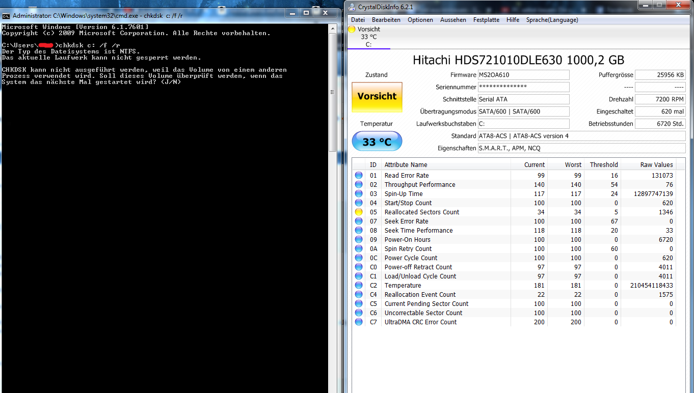

Checkdisk wurde schion gemacht sagst du?
Wurde es genau so ausgeführt:
Start (oder einfach die Windows Taste), cmd eintippen und kurz warten, oben erscheint cmd.exe. Rechtsklick darauf --> Als Administrator ausführen.
nun:
chkdsk c: /f /r
Durchlaufen lassen, wenn fertig, Screenshot!
Dann das Ganze mit chkdsk d: /f /r usw, eben für jeden Laufwerksbuchstaben auf der Festplatte!

Hi,
der neue Screenshot befindet sich im Anhang. Chkdsk habe ich über die Systemsteuerung angeordnet die dann beim Neustart gemacht wurde.
Hard Disk Sentinel sagt meine Platte wäre in einem kritischen Zustand mit noch 9% "Leben"? :D Hört sich super an! :)

9% Health heißt das deine Festplatte defekt ist. Der Optimale wert liegt zwischen 100-50%.
Der "Performance wert kann hier aber noch einen sehr guten Wert anzeigen. 80-100%.
Wenn du dadrunter also bei "Health" zu deutsch die geschätzte Lebensdauer nur 9% angezeigt bekommst.
Dann hat die Festplatte einen defekt.
