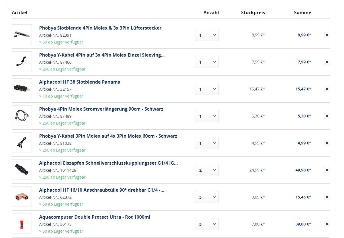

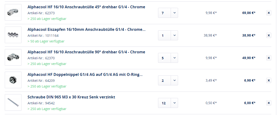

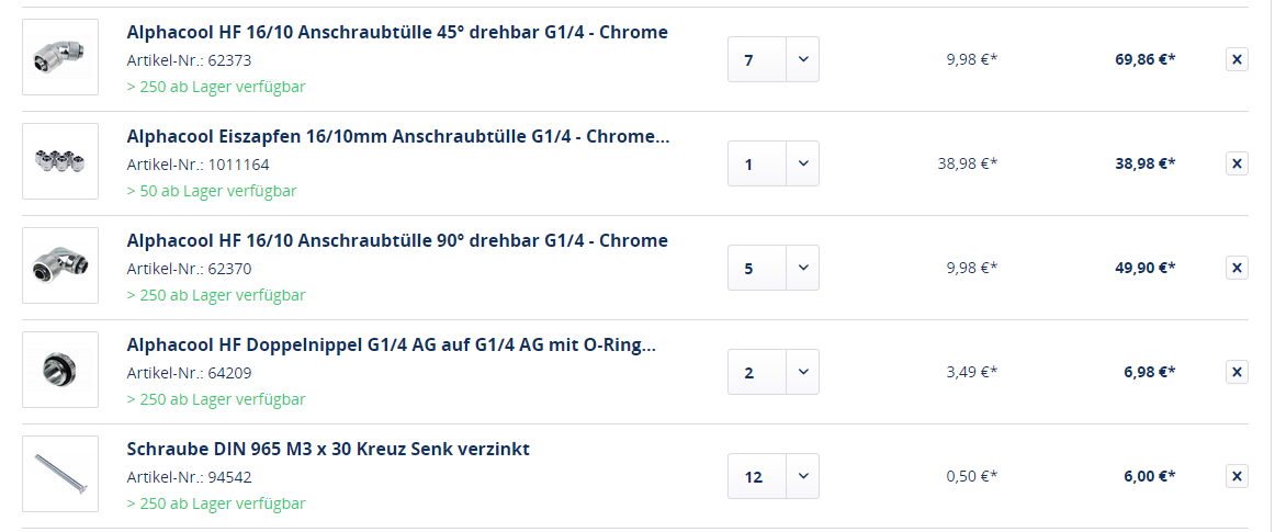

Als Gedankenstütze habe ich mir mal einen Zettel gemacht.
Mit dem was da drauf ist, baue ich meine bestehend Wasserkühlung, von 13/10 auf 16/10, um und aus.
Ein Einkaufszettel ist das jetzt noch nicht, zumal ein paar Sachen auch doppelt drauf sind, bei denen ich mich noch nicht entscheiden kann.
Der Masterkleer fliegt dann wieder von der Liste, und ich nehme dafür etwas Hochwertiges, aus diesem Thread, .. zum Beispiel den ZMT.

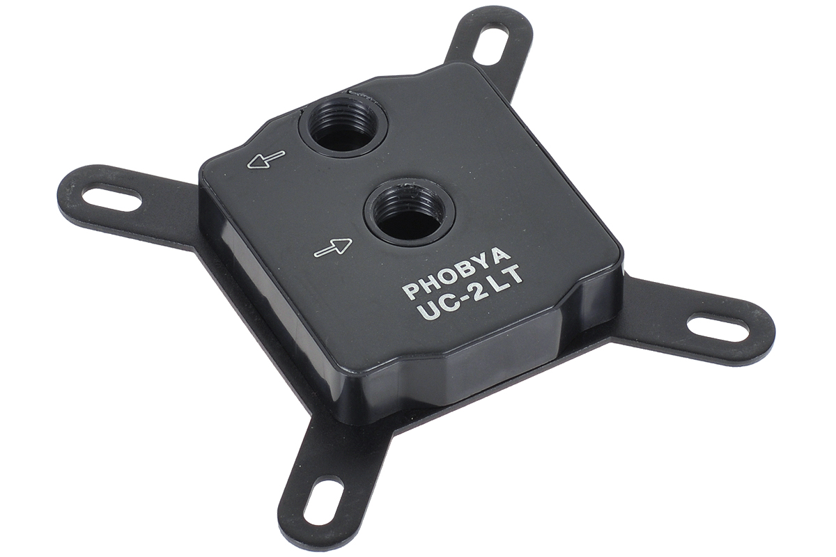

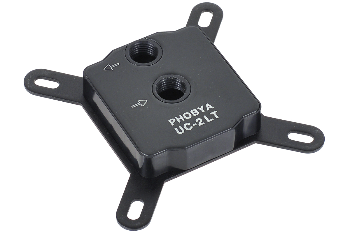

Hier mal was zum Lachen ! :D ...obwohl es mir zum Heulen war. :freak:
Ich bin am Samstag, den ganzen Tag, an meiner Wasserkühlung verzweifelt, und dies dann noch den ganzen Abend, bis spät in die Nacht 3 Uhr.
Grund war, dass der Durchfluss zum Rinnsal wurde.
Den Fehler glaubte ich überall mal auszumachen.
Mal dachte ich, die Pumpe sei defekt, dann wieder war es doch nicht die Pumpe, sondern der Radiator, und so weiter.
X-mal hatte ich alles zerlegt, und dabei mit der roten Kühlflüssigkeit eine riesige Sauerei veranstaltet.
Am Ende blieb eigentlich nur noch der CPU-Kühler übrig.
Also habe ich ihn zum Testen aus dem Kreislauf entfernt, und siehe da, es sprudelte wieder wie verrückt, und der volle Wasserdruck war wieder vorhanden.
Also habe ich mal den CPU-Kühler zerlegt.
Aber dieser besteht ja nur aus etwas Plastik, und einer Kupferbodenplatte.
Ich konnte mir nicht erklären, woran es lag.
Also wieder alles zusammengebaut, und gestartet.
Und wieder wurde der Wasserdruck zu einem Rinnsal.
Natürlich kletterten auch die CPU-Temperaturen bis über 80° Grad.
Ich war schon drauf und dran, alles abzureißen, und auf eine Luftkühlung zurück zu wechseln.
Dann kam mir noch etwas anderes in Sinn.
Vielleicht interpretiere ich den Aufdruck auf dem Kühler falsch, dachte ich mir.
Der Pfeil der zu dem Gewinde zeigt, bedeutet für mich „In“ und der Pfeil, der vom Gewinde weg zeigt, bedeutet für mich „out“.
Und so hatte ich es angeschlossen.
Also bin ich hin, und habe es mal umgekehrt angeschlossen.
Und siehe da, der Durchfluss war wieder hergestellt, und die Kühlflüssigkeit jagte wieder durch das System.
Im Idle hatte ich wieder meine 32° Grad, und unter Last, so um die 48° Grad, je nach Spiel.
Dies bei einer übertaktetem CPU.
Seit drei Tagen läuft es nun im Dauerbetrieb, wieder einwandfrei. :)

Ist die Düsenplatte eventuell verkehrt montiert? Beim UC-2LC ist defintiv der IN-Port mittig/innen, wie bei den meisten CPU-Wasserkühlern.

@raekaos
Ist genau so, wie auf den Bildern.
Nichts, was man ändern könnte, ...ein bisschen Plastik, und ein wenig Kupfer.
Materialwert: 50 Cent. :D
Und da es jetzt funktioniert, belasse ich es auch so.
Unterm Strich soll das Ding gut kühlen, und das tut es jetzt.
Wie gesagt: Im Idle habe ich wieder meine 32° Grad, und unter Last, so um die 48° Grad, je nach Spiel.
Dies bei einer übertaktetem CPU. (Xeon-E5-1660@4,6 GHz)

@GliderHR
Na ja, meine Dämlichkeit ist es ja nicht, wenn die Fließrichtung nicht stimmt.
Der CPU-Block war ja kein Bausatz, und wenn es nur in umgekehrter Richtung funktioniert, kann ich ja nichts dazu.
Ich hatte das Ding erst geöffnet, nachdem ich die Probleme hatte.
Habe den dann wieder brav so zugeschraubt, wie er war.
Und da es nun funktioniert, belasse ich es nun auch so.
Viel passieren kann ja nicht, da bis auf den CPU-Block, alles außerhalb des PC montiert ist.
