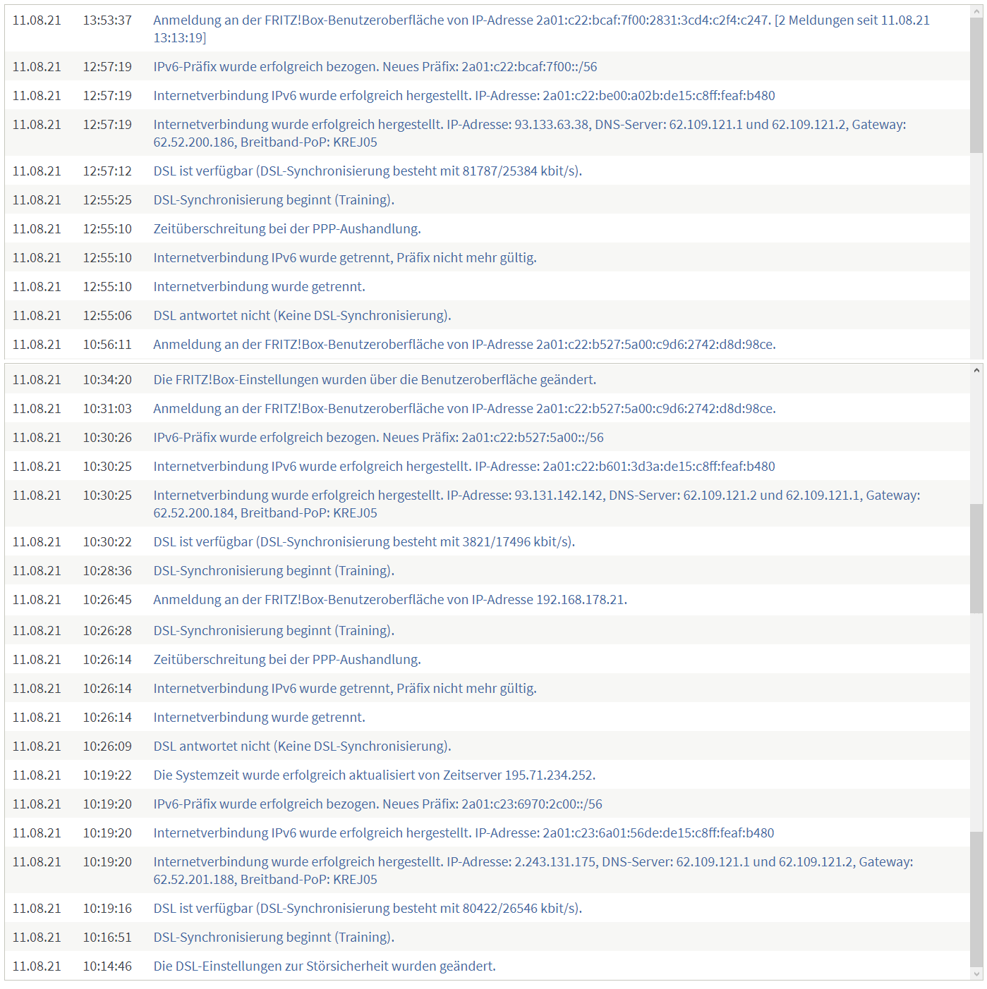

Nun beginnen diese Störungen wieder. Gestern wurde als Fehlercode eine "Zeitüberschreitung PPP-Fehler" genannt und heute dann "DSL-Antwortet nicht." Interessanterweise wurde heute morgen in der FritzBox einen Neustart angezeigt, weil auf Störsicherheit umgestellt wurde. Ich habe jedoch nichts an der Box geändert, da o2 mich bat, 24 Stunden die Finger vom Router zu lassen zwecks Überwachung...

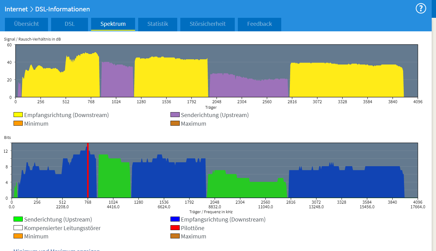

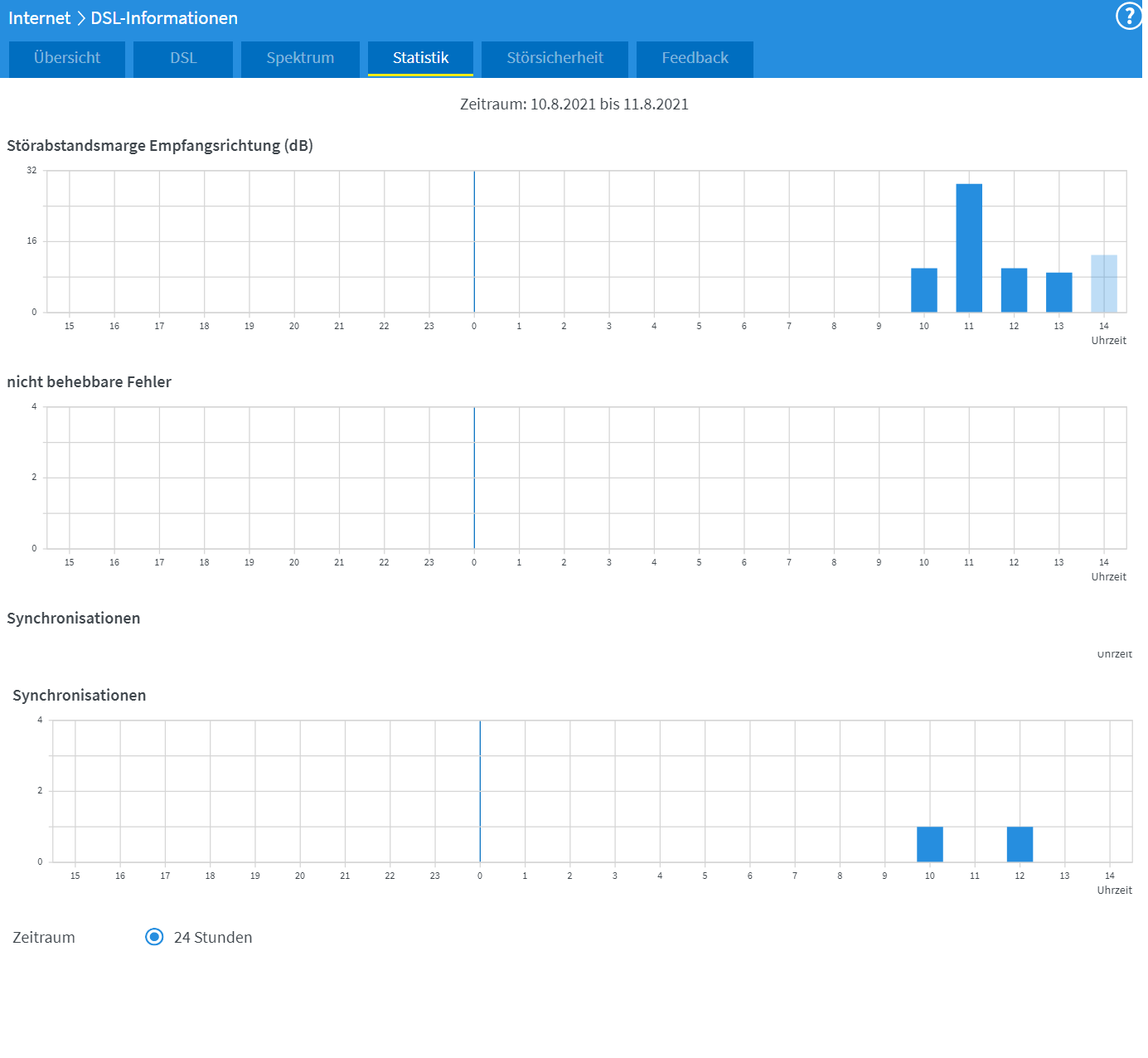

Ereignisse, Spektrum und Statistik vom heutigen Tag habe ich mal angehangen.
Du hast überall die fehlende Synchronisierung. Nur die Reihenfolge der Meldungen ändert sich.
Im schlimmsten Fall kann PowerLAN auch von einem Nachbarn in der Straße stören. Dann hättest das Problem aber nicht nur du, sondern mehrere Anwohner. Das ist aber wirklich sehr selten.

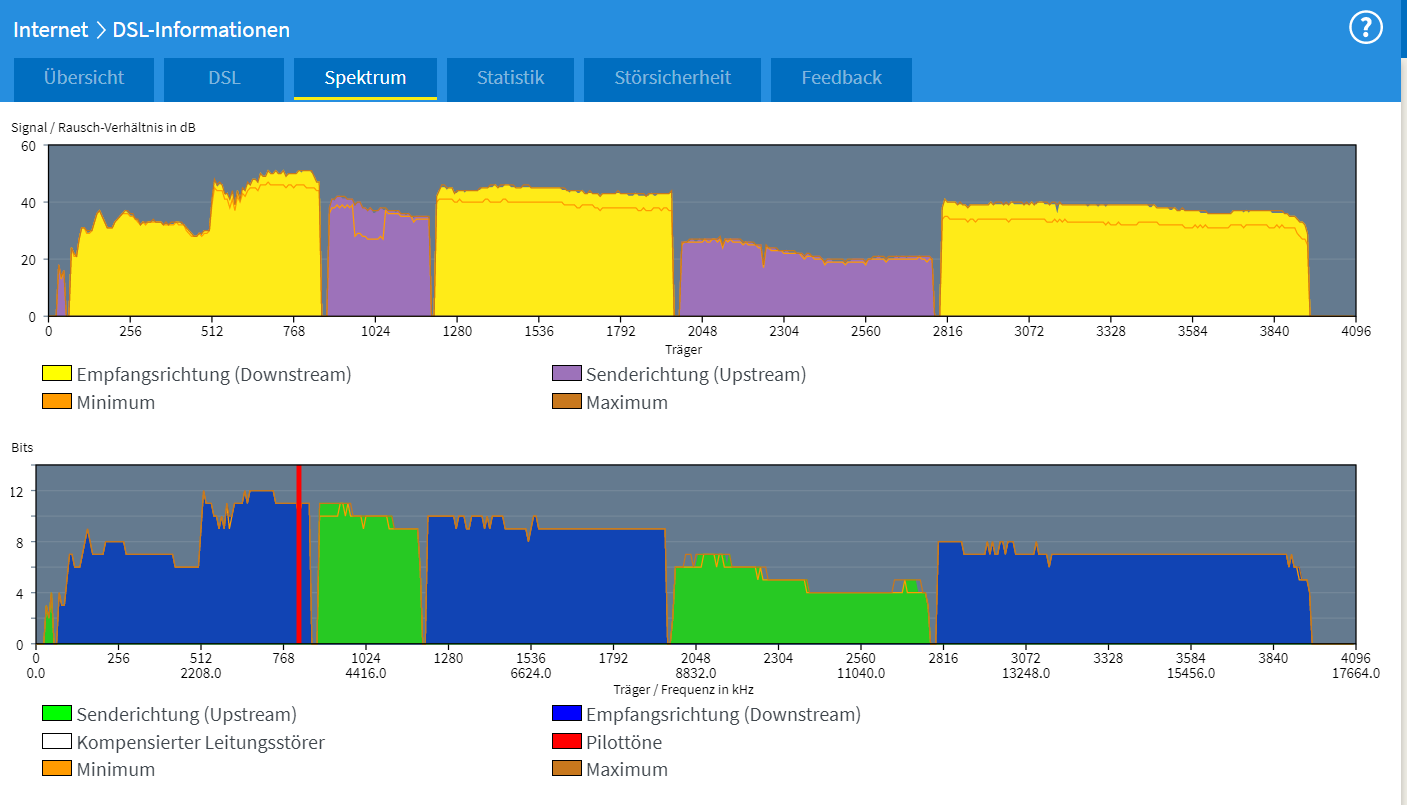

Poste bitte das Spektrum mit aktivieren Min/Max Werten und poste auch mal die "DSL" Daten.

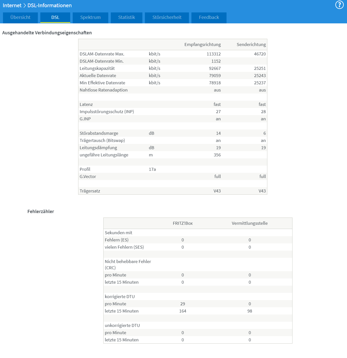

Man sieht auf dem Min/Max Spektrum deutlich, dass die Leitung schlechter wird.
Das kann aber auch ein unsauber aufgelegter Kontakt sein.

Seltsam finde ich deinen niedrigen Upstream, der aber schon bei einem SNR von 6 am Limit läuft.
Ebenso ist dieser Sync dubios:

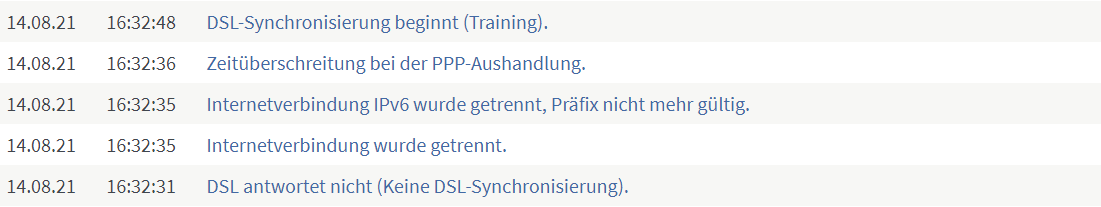

Wollte mal eine kleine Zwischenmeldung geben. Ein Tag gab es keinerlei Probleme mit dem Internet und seit gestern fangen die Abbrüche wieder an. Anbei mal Screens über die Fehlermeldungen.
Verkabelung habe ich auch komplett ausgetauscht vom Router - das Problem wurde also damit auch nicht behoben.
Bei der Fehlermeldung bzgl "bevorrechtigtem Benutzer" meinte man ganz klar zu mir, dass das nicht das Problem von o2 sei und ich dann halt WLAN entsprechend einstellen soll......schön und gut, nur hatte ich da auch keine LAN Verbindung mehr.
Ansonsten halt nach wie vor PPP Probleme.
