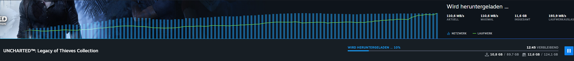

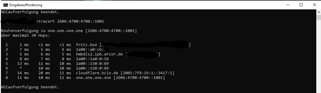

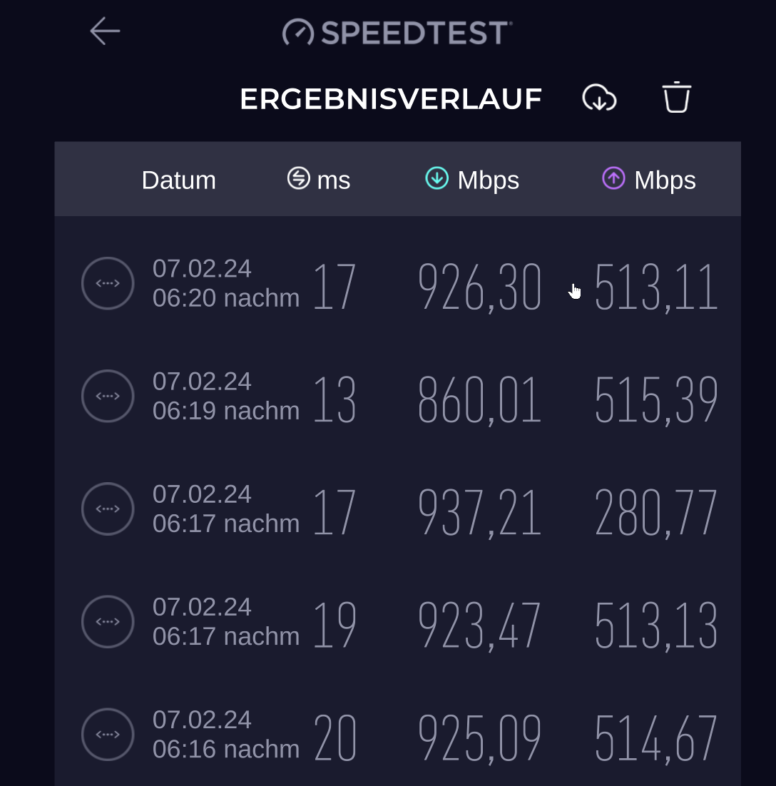

Mein Anschluss funktioniert an sich ohne Probleme, nur bestehen halt die teilweise schlechten Downloadraten immer noch. Über Steam und Co reize ich die 1 Gbit recht gut aus. Downloads über HTTP und Speedtest liegen teilweise weit unter 1 Gbit.

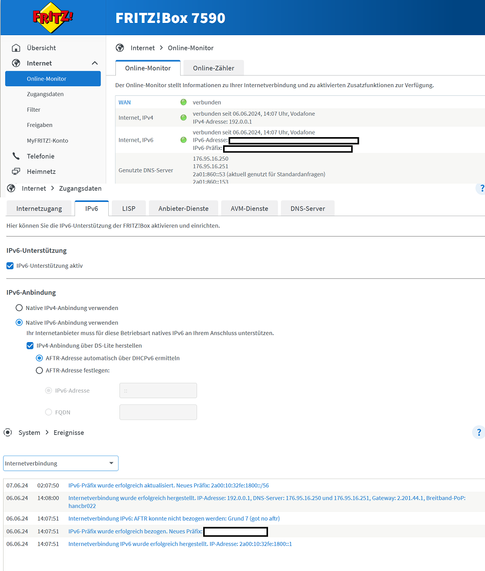

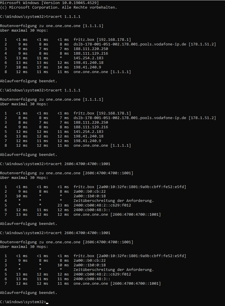

Dual Stack oder Dual Stack Light?

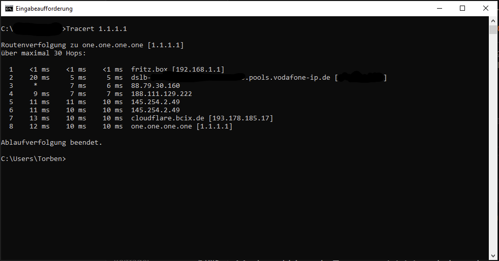

Mach mal bitte ein Tracert zu 1.1.1.1 und ein mal zu 2606:4700:4700::1001

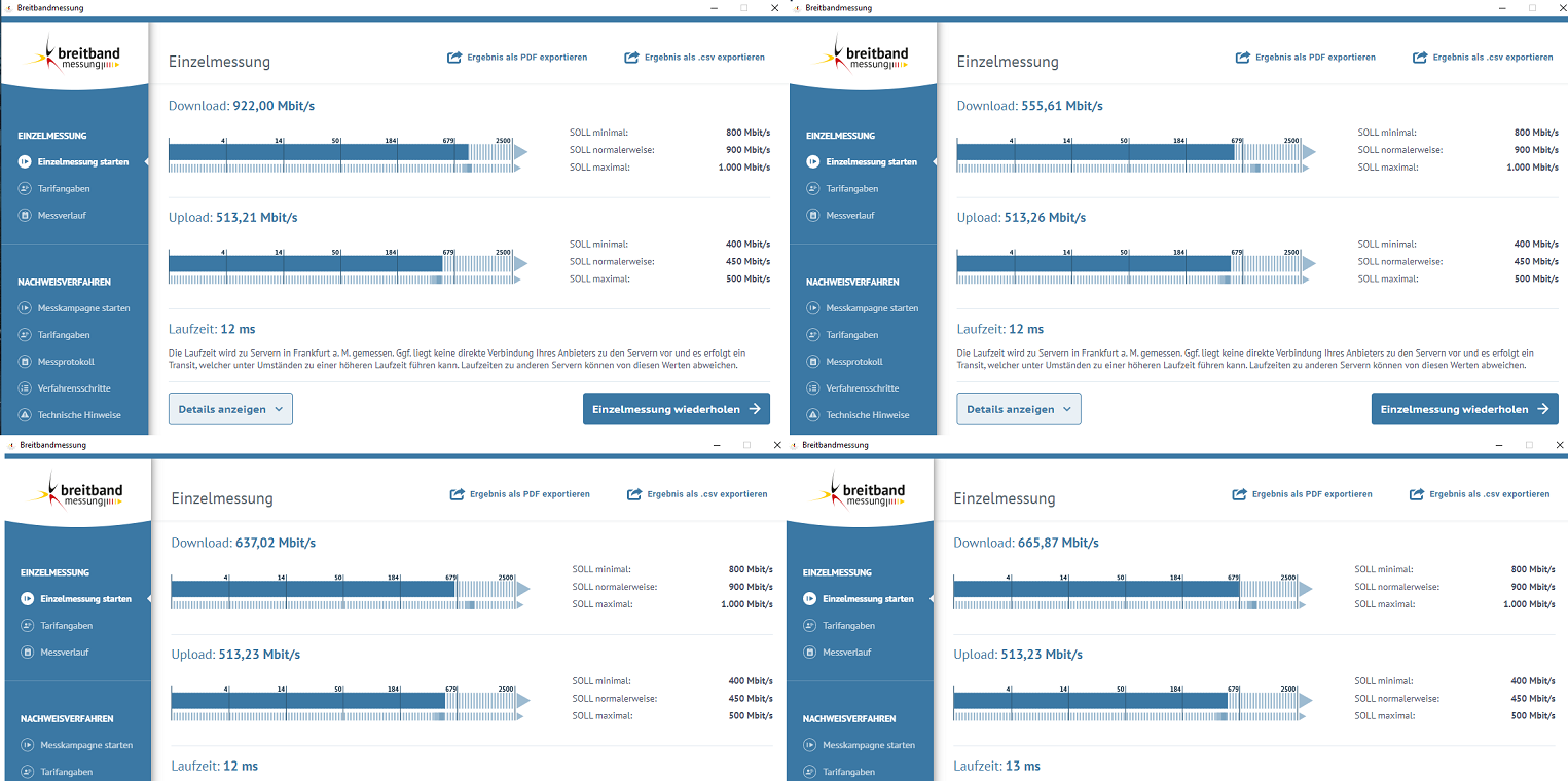

Okay, woher weißt du das mit Handkuss usw.? Wir hatten das ganze Thema schon mal im Dezember. Ich wollte auch längst mal eine Messkampagne der Breitbandmessung machen und Vodafone deswegen kontaktieren. Aber wie, dass immer so ist und nicht gerade die Hütte brennt, schiebt man so etwas immer vor sich her. Selbst wenn sich bis Ende dieses Jahres deswegen, was ändern würde, werde ich trotzdem in den 500er-Tarif wechseln, weil mir dann 84 € zu viel sind. Aktuell zahle ich 40€.

Beantworte doch bitter mal meine Fragen, dann könnte man eingrenzen wo das Problem liegt.
Wenn du nicht weißt wie, kein Problem, einfach in der Eingabeaufforderung zb "Tracert 1.1.1.1" eingeben und mit Enter bestätigen. Das Ergebnis dann bitte hier posten.

Bleibt bei Vodafone denn IPv6 erhalten, wenn IPv4 Public geschaltet wird? Von DSL kenne ich da Gegenteiliges.
Sonst wäre es ja kein Dual Stack 😉
Bei DSL Anschlüssen schaltet Vodafone auch kein Dual Stack sondern nur eine IPv4 man kann sich auf Anfrage aber je nach Betreiber des DSL Netztes separate eine IPv6 dazu buchen lassen.

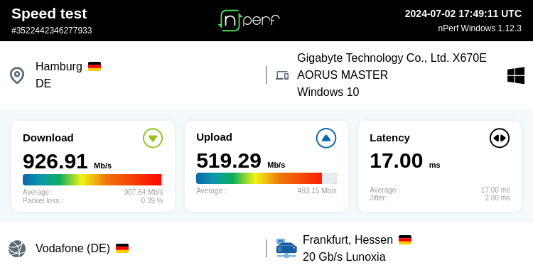

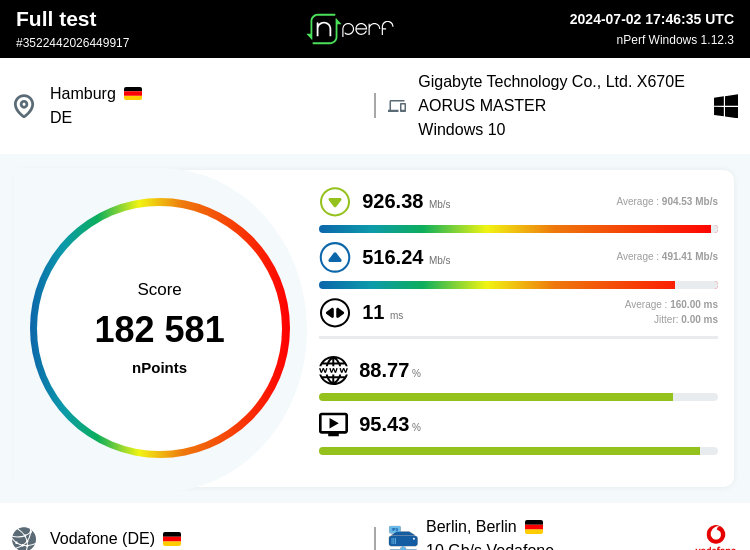

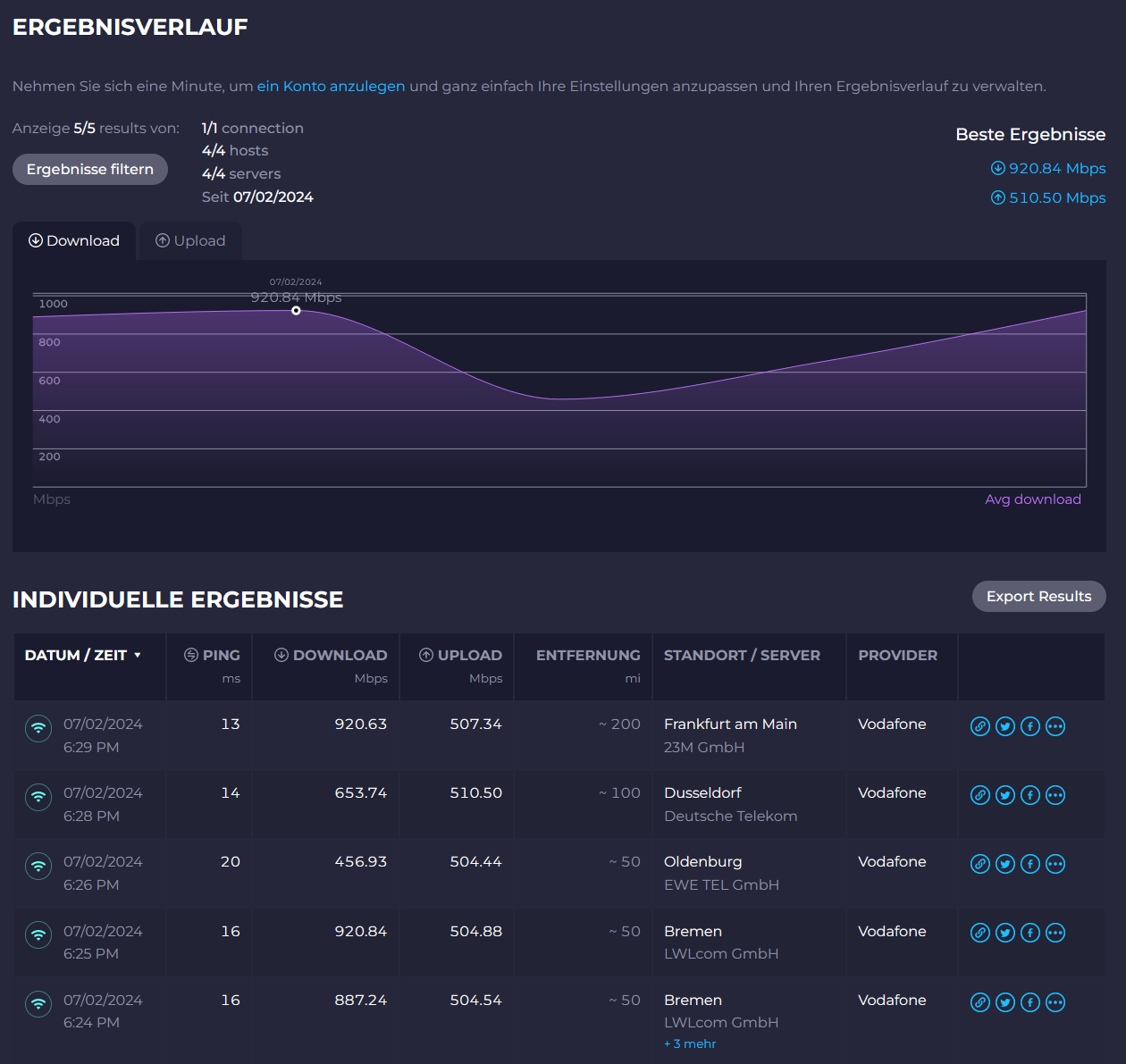

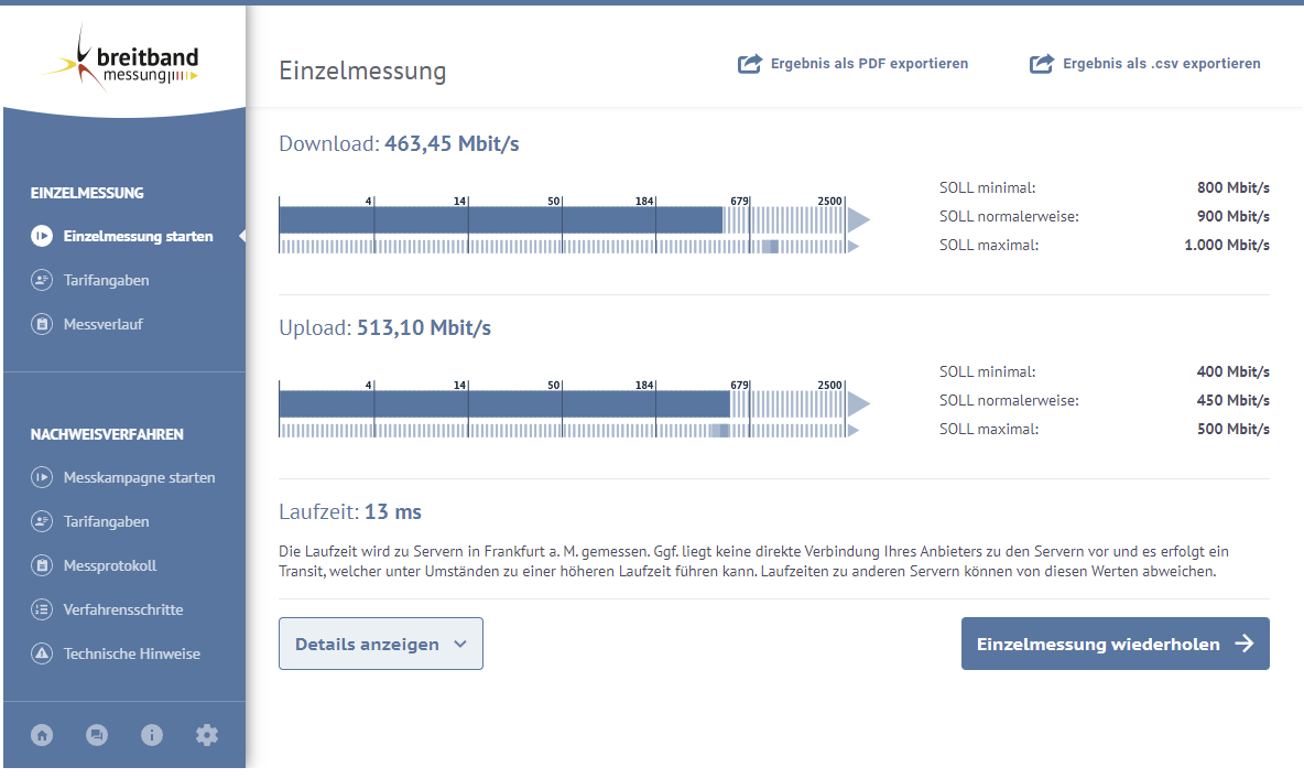

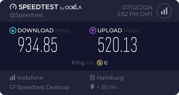

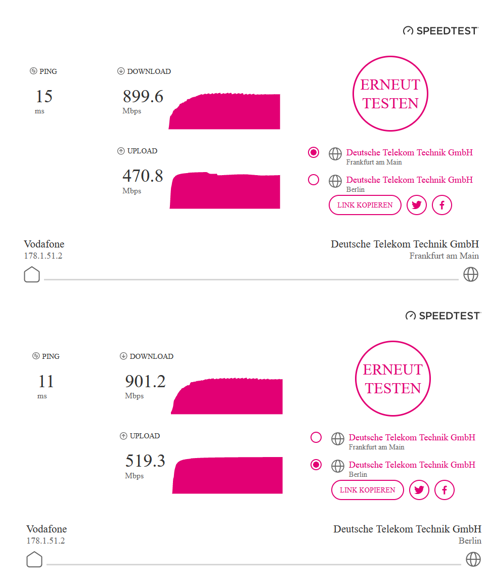

Okay, das ist neu. Solche Werte hatte ich noch nie bei den üblichen Speedtests. Habe aber auch grob die letzten zwei Monate keine großartigen Messungen mehr durchgeführt.Alles per Landkabel gemacht.

Also angebunden ist der Anschluss direkt am Vodafone Backbone, da ist eine Überlastung eher unwahrscheinlich.
Kann es sein das die Gemeinde bei euch 64er statt 32 Segmente gebaut hat?
Die können wenn das Segment stark bebucht wurde, also viele Kunden in deinem Gebiet Glasfaser nutzten auch schnell überlastet sein. Immerhin teilen sich alle Kunden im Segment 2,5Gbits / 1 Gbits
Das könnte erklären warum der Anschluss so inkonstant ist.
Dann kann Vodafone daran nichts ändern und ist auch nicht schuld.
Trotzdem würde ich es melden, eventuell hat auch der Splitter nen Macken oder es gibt ein anderes Problem.

PS: Eine IPv4 und eine IPv6 kann man auch ganz klassisch bekommen, wenn man sich durch die Hölle der Hotline kämpft.

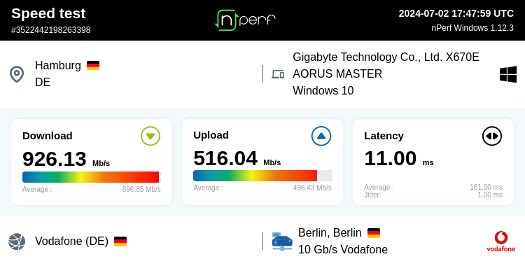

Wie dem auch sei, seit ein paar Wochen:
