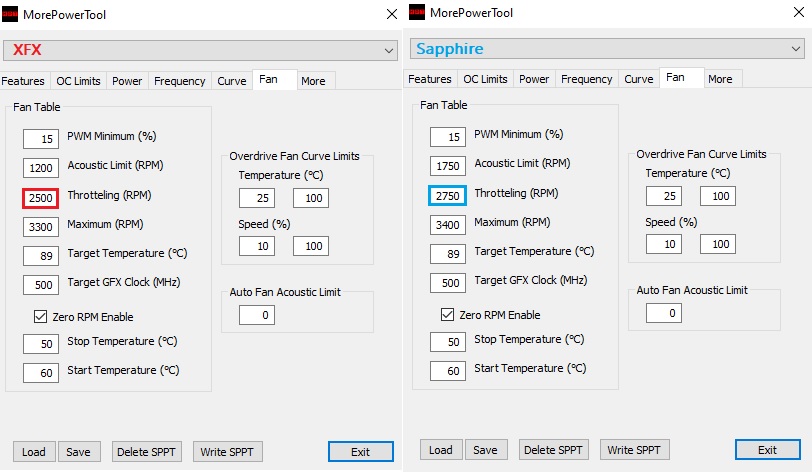

Aber zumindestens das OCing-Review wäre auch interessant, weil nach m.E. da der eff.Takt gelitten hatte.
(wenn Du bitte zusätzlich das MPT bemühst und bei der XFX-XTXH den Throttlewert auf 2750 anheben könntest,
... das wäre dann ne Sache, die ein versierter User nutzt, als Sahnehäubschen, ... um ähnliche Verhältnisse wie bei anderen Customs zu erreichen, wo ab Werk net so ein Quatsch drinne ist wie bei XFX)
