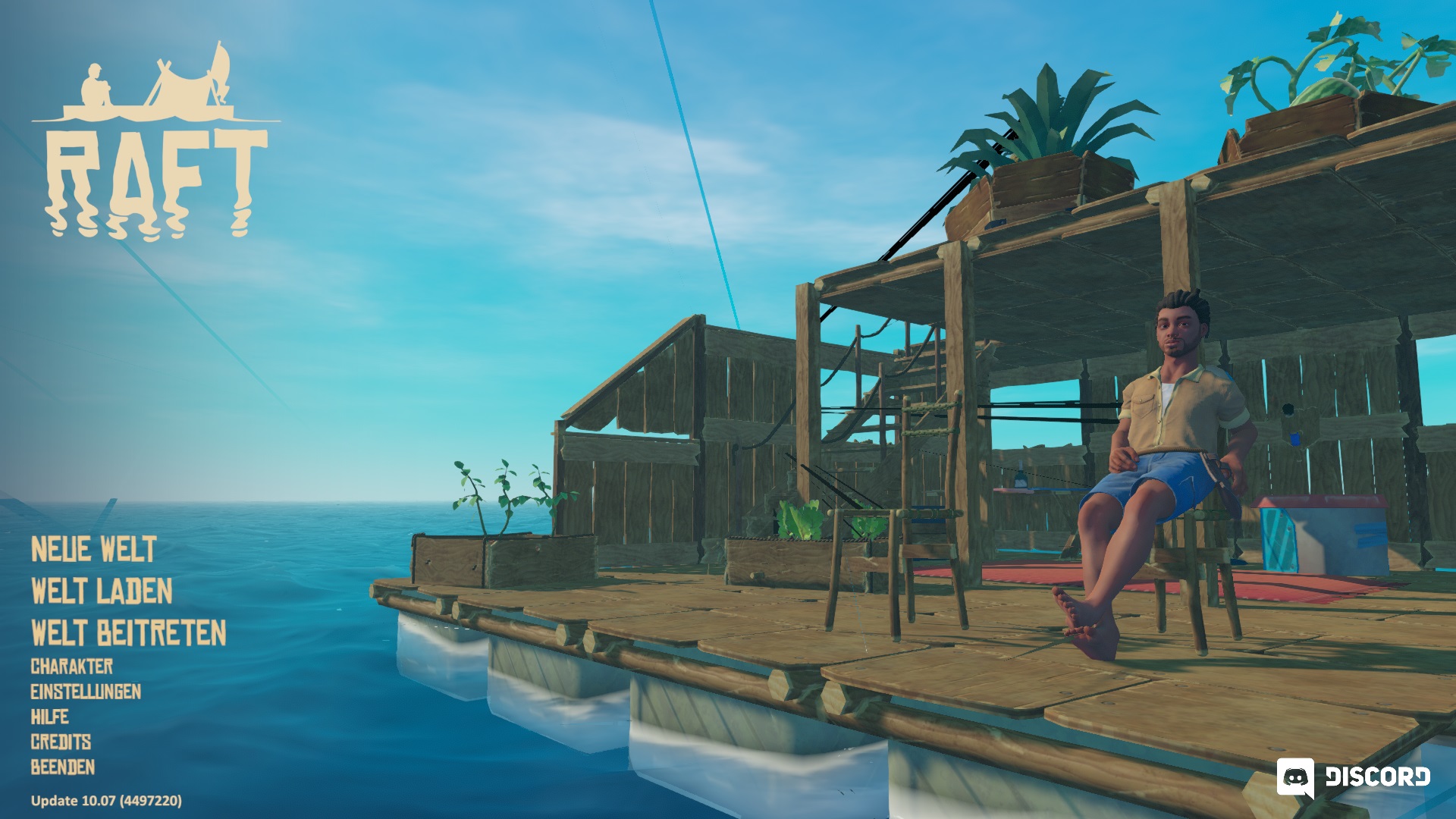

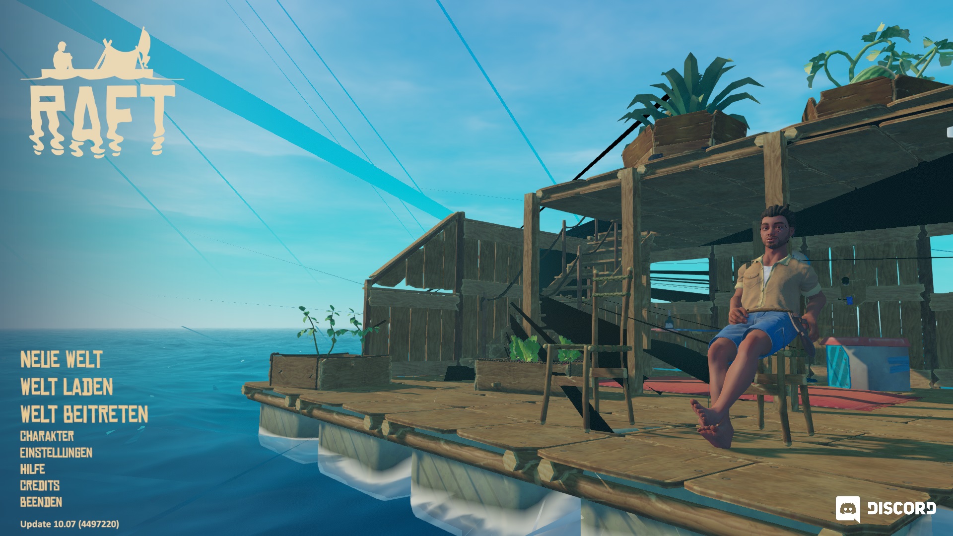

Problem bei meinem Laptop Asus Predator Helios 300, heute auftretend. Siehe Screenshots.
GraKaTreiber schon neu installiert. 6 Monate nach dem die Garantie ausläuft... Mies
Fehler tritt auf allen Monitoren auf
Graka : GTX 1060
Was kann ich tun?
Danke und lieben Gruß

Ansonsten bleibt wohl nicht viel übrig als ausbauen und Backofen, sieht aus wie defekter VRAM.
Kann gut der grafikspeicher sein. Bei sogenannten gaming Laptops passiert das recht häufig. Von außen schauen sie nett aus, aber die Gehäuse sind extrem schlecht verarbeitet und erlauben den Mainboards zu viel flex was dazu führen kann, dass Chips einzelne Kontakte verlieren. Außerdem ist die kühlung in hübsch aussehenden gaming laptops oft mangelhaft.
Du selbst kannst nicht viel tun, ausser vielleicht mit heisluft-lötststion oder im Backofen den grafikspeicher zu reflowen.
