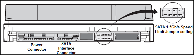

Denn die oben erwähnte Festplatte 320GB, Western Digital Scorpio, 3200BEVT , 2,5", Serial-ATA II wird im Notebook einfach nicht erkannt. Umsonst gefreut...
-> a) Stimmt meine Annahme, dass dieses Notebook nur SATA I unterstützt? -- Ziemlich schwierig, die SATA-Unterstützung auf der HP-WEbsite herauszufinden, folgendes steht lediglich bei den "Produktfeatures" bzw. den angebotenen Festplatten: "SATA 80/120/160-GB 5400 rpm, HP DriveGuard"
-> b) wenn nicht explizit SATA II oder SATA 3.0 o.ä. dabei steht, bedeutet dies SATA I?

Wie wär's mit einem downgrade der HDD auf SATA I - schon mal nachgeforscht, ob das möglich ist?
Normalerweise einfach den Jumper setzen für Sata 1,5 (siehe Anhang).
Muß aber nicht die Position sein. Schau mal auf dem Etikett oder Beipackzettel.
Falls nicht, zurück damit & bestell dir die hier: WD Scorpio Blue WD1600BEVS
