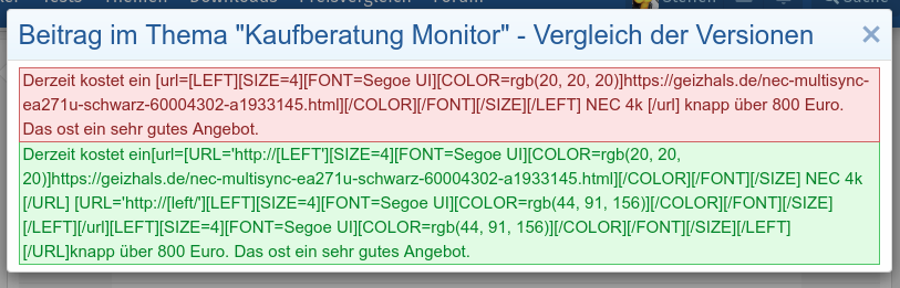

Mir ist jetzt zum zweiten Mal ein Problem aufgefallen, das so 'früher' nicht vorgekommen ist: Offenbar ist mir beim Erstellen eines Posts ein Fehler passiert: erste eckige Klammer zur Erstellung eines verlinkten Stichworts vergessen. Das führt nun aber nach dem Hochladen nicht nur zu einem unübersichtlichen Post, sondern zu einem "Reparaturproblem": Trotz Eingeben der richtigen Codes (konkret: Nachtragen der eckigen Klammer) bleibt die Darstellung fehlerhaft (sogar in der Vorschau). Es ist so, wie wenn ein nicht sichtbarer Code-Fehler im Hintergrund immer wieder die eckige Klammer (bzw. auch andere Korrekturversuche wie Neuerstellen) überschreibt.
Eventuell hilft noch der Hinweis, dass beim ersten Aufruf des "Bearbeiten"-Editors die Endklammer [*/url] als [*/url=Left] angezeigt wurde (Sternchen hier nur um zu verhindern, dass Klammer als Code ausgegeben wird).
Der Fehler liess sich nur aus dem Post entfernen, nachdem ich den gesamten Text inklusive Link oberhalb im Editor-Fenster erneut erstellt und danach den unteren, fehlerhaften Teil gelöscht habe.
Ich weiss nicht, ob CB die "Editor-History" eines Posts anschauen kann, aber falls ja: es geht um um diesen Post

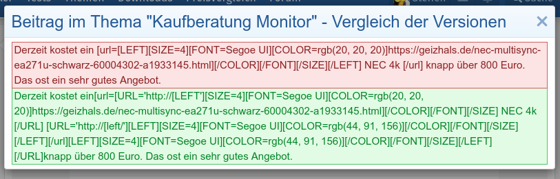

Ich kann die History einsehen, Danke für den Link. Den ursprünglichen Text sieht man im Anhang in rot. Ich vermute du nutzt eigentlich den WYSIWYG-Modus des Editors (also nicht den Plaintext-Modus), hast einen Link formatiert (oder per Copy & Paste eingefügt, anders kann ich mir die sinnlosen BBCodes "LEFT", "SIZE", "FONT" und "COLOR" nicht erklären) und dann versucht, manuell einen "URL"-BBCode drum herum zu setzen. Dabei ist, wie man im Screenshot sieht, die Verschachtelung kaputt gegangen.
Ein paar Vorschläge: Wenn du den WYSIWYG-Modus nutzt, dann nutze ihn auch für das Einfügen von Links (anstatt die "URL"-BBCodes manuell zu setzen). Dann sollte es nicht zu dem Problem kommen. Alternativ kannst du einen Link ohne Übernahme der Formatierungen per Strg+Shift+V (anstatt Strg+V) einfügen (wie gesagt vermute ich, dass daher die sinnlosen BBCodes stammen, die ihren Teil zum Problem beitragen).

@Steffen und @scooter010: Vielen Dank für die Erklärungen, insbesondere für den Hinweis, keinen Mix aus WISIWYG und BBCodes zu machen. Das mache ich tatsächlich so, füge als jeweils Links mit BBCode ein (normalerweise klappt das auf Anhieb).
Aber: Von den im CB-Archiv sichtbaren zusätzlichen BBCodes war bei mir im Editor (also im Fenster, das sich nach "Bearbeiten" öffnet, NICHTS zu sehen, also keine Size-, Font-, Color- etc. Angaben. Ausser dem bereits erwähnten utl=2left -Kode, natürlich korrekt geschrieben und ohne Sternchen. Meine laienhafte Vermutung eines unsichtbaren Codes im Hintergrund wird durch den Screenshot gewissermassen bestätigt.
Zusatzbeobachtung: Der Screenshot zeigt, dass bei jedem Korrekturversuch eine weitere "Generation" von völlig irrelevantem und willkürlichem BBCode gesetzt wird. Dass es so viele "Generationen" sind, erklärt sich wohl aus weiteren Korrekturversuchen am ursprünglichen Text, ich habe beispielsweise auch den Vertipper "ost" zu "ist" korrigiert. Aber eben: der Post war irreparabel, nur das komplette Neuschreiben und Komplettlöschen der ersten Versionen hat geholfen.

@zazie Du kannst dir einen Forumsbeitrag auch als Platintext im Editor anzeigen lassen. Da musst du dann aber wirklich alle BB-Codes von Hand setzen (ob Markdown funktioniert weiß ich gerade nicht). Dafür einfach das Zahnrad ganz rechts im Menü des Texteditor nutzen.
Beim nachträglichem Brarbeiten werden dir so auch die "unsichtbaren Codes", die durch die Autovervollständigung entstehen, angezeigt. Das hilft bei der Fehlersuche ganz enorm.
Reaktionen: zazie
@zazie Die Historie des Beitrags anzuschauen ist leider nur bedingt hilfreich, weil XenForo versucht, kaputten BBCode vor dem Speichern automatisch zu reparieren (also zum Beispiel vergessene End-Tags automatisch zu schließen). Das führt meiner Erfahrung nach oft dazu, dass "etwas" kaputter BBCode am Ende "richtig" kaputt ist. (Da können wir aber mit vertretbarem Aufwand nichts dran ändern, sondern das ist bei XenForo einfach so.)
Dass du die zusätzlichen BBCodes im WYSIWYG-Modus nicht gesehen hast liegt einfach daran, dass in diesem Modus die meisten BBCodes an sich unsichtbar sind und man nur deren Auswirkungen sieht (WYSIWYG eben). In deinem Fall waren auch die Auswirkungen größtenteils unsichtbar, weil "SIZE=4" zum Beispiel die Standardgröße ist und "LEFT" ist auch der Default.
