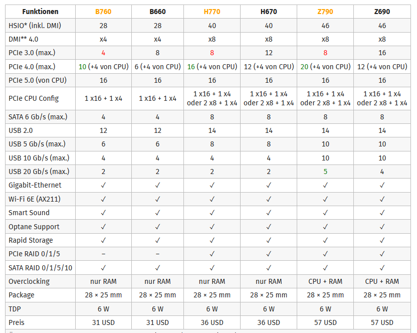

Ich versuche zu erklären was mir nicht klar ist. Ich verstehe nicht wie ich die Angabe aus dem Screen mit den Anforderungen der Geräte verknüpfen muss.
Bedeuten die Werte aus dem Screen, dass ich 10+4 PCI 4.0 Anschlüsse habe? Was bedeutet ich kann theoretisch 14 Geräte anschließen? Das ersscheint mir etwas viel. Es würden dann ja nochmal 16 Geräteanschlüsse von der CPU dazu kommen. Kann irgendwie nicht sein.
Oder ist es dann ein Anschluss mit x10 + x4, aber für die Grafikkarte brauch ich ja schon x16 - so macht es auch keinen Sinn.
Wo ist mein Denkfehler?

Es gibt 16xPCIe 5.0 Lanes von der CPU und dazu 10+4 PCIe 4.0 Lanes.

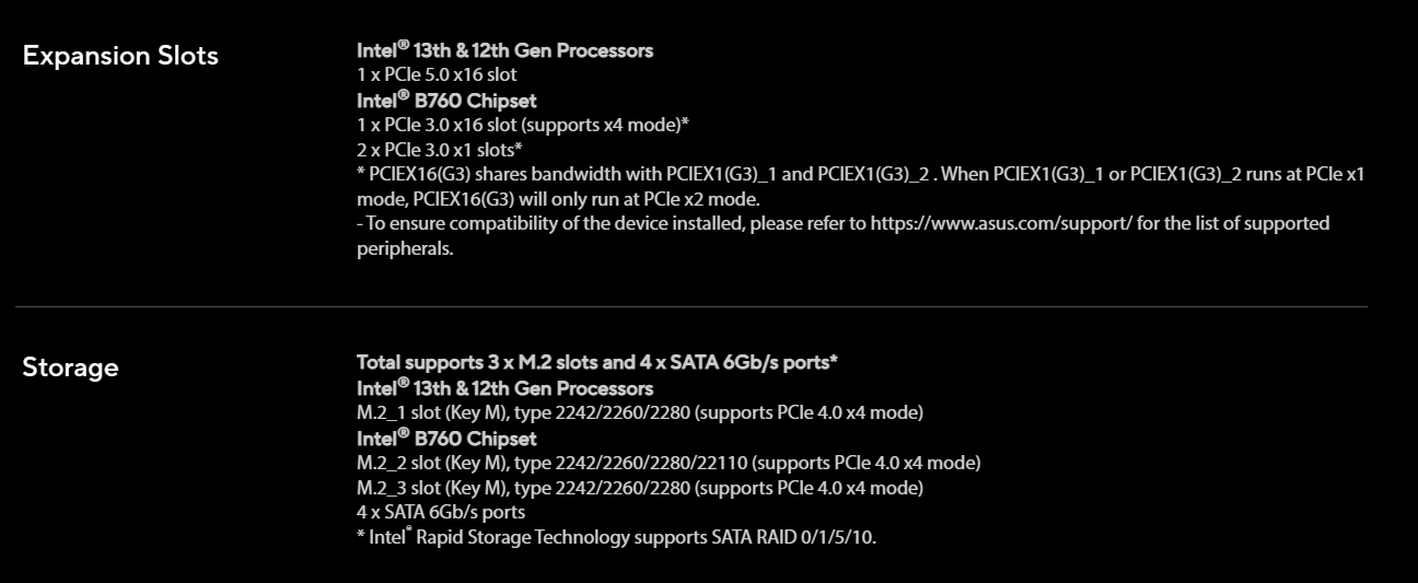

Ich verstehe immer noch nicht wo dein Verständnisproblem liegt. Die Grafikkarte kommt in den PCIe 5.0 Slot, für die SSDs sind genug Lanes vorhanden. Viel einfacher wäre es vielleicht für dich wenn du dir schlichtweg ein Board schnappst und dir die Spezifikationen anschaust.
https://www.asus.com/de/motherboard...uf-gaming/tuf-gaming-b760-plus-wifi/techspec/
Nein, das bedeutet, dass es insgesamt 14 Lanes mit PCIe-4.0-Geschwindigkeit gibt. Diese kann man dann auf dem Board auf verschiedene Anschlüsse verteilen. Ein M.2-Slot mit PCIe 4.0 x4 verwendet 4 Lanes, genau das bedeutet das "x4". Im Beispiel von @xexex hat dann auch prompt das Board die damit möglichen drei M.2-Slots.
