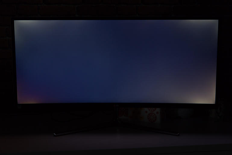

Leuchten an den Ecken bei schwarzem (dunklem) Bildschirmhintergrund ist kein IPS Glow sondern Backlight Bleeding. Das kann bei jedem Paneltyp auftauchen.

das war einmal richtig und ist deswegen heute sicher nicht falsch. allerdings hat es sich so eingebürgert, dass das leuchten in den ecken ebenfalls als "glow" bezeichnet wird. letztendlich ist das eine schwäche der blickwinkelstabilität von IPS.
ob es glow ist oder backlight bleeding, kann man ganz einfach herausfinden: man verändert die position zum monitor:
- wandert das leuchten mit, ist es glow
- bleibt das leuchten an ort und stelle, ist es backlight bleeding
kann man übrigens auch beim handy beobachten, welches ja oftmals ebenfalls mit IPS ausgestattet ist, dass bei seitlicher draufsicht das backlight mehr durchscheint und beim verändern des blickwinkels mitwandert :)
