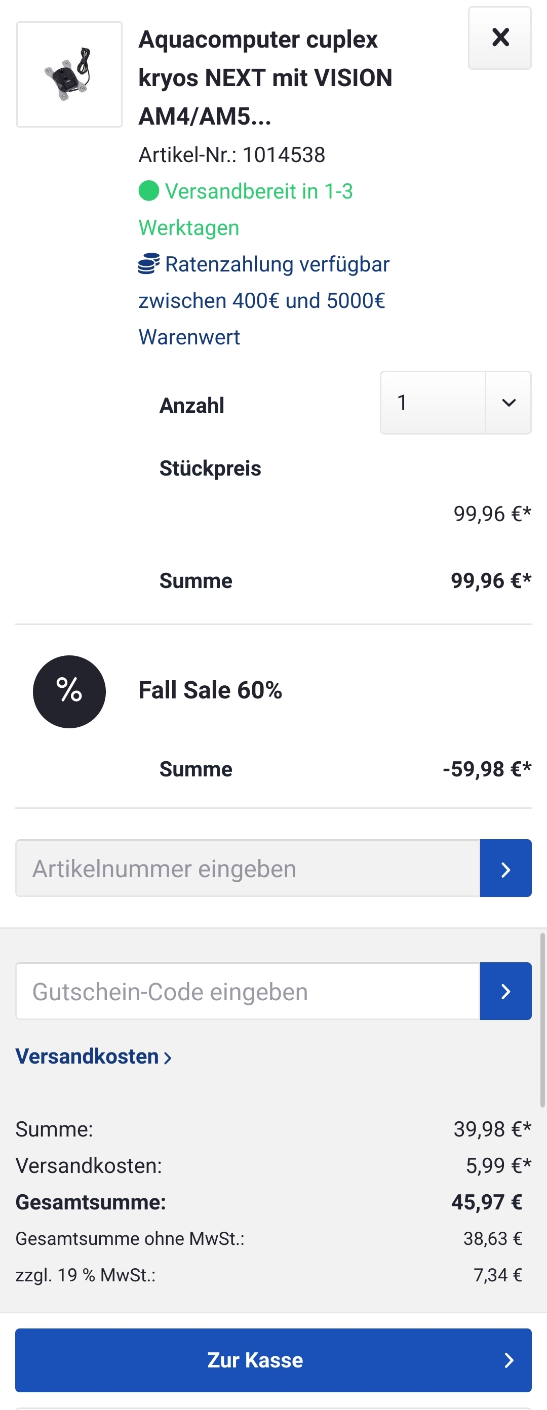

Hi, also bei mir wird da nichts mit 60% angezeigt, kostet doch mehr als 51 euro zusammen, was nicht weiter schlimm wäre, nur ich bin echt auf kosteneffizienz aus;)
Wie komm ich denn auf den Preis, oder ist das schon wieder abgelaufen?

Die 60% werden automatisch im Warenkorb abgezogen.
Beste Grüße

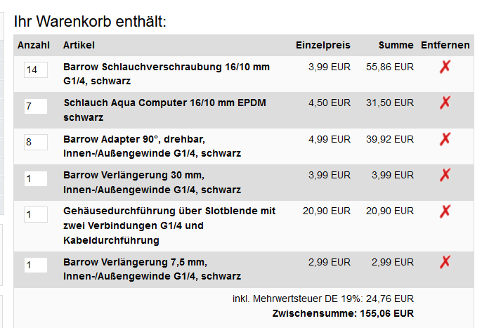

Barrow, und zähl einfach die Verbindungen.
Vergiss nicht, dass du noch irgendwie aus dem Gehäuse raus willst.

Die Schlauch/Fitting Bestellung würde dann so aussehen:
Danke für eure Hilfestellung(en) ist trotz der guten Threads hier leider manchmal alles etwas unklar für mich.

Dann kann ich die zwei Anschlüsse ja auch vertauschen
Jetzt erstmal abwarten bis alles da ist, gerade der GPU Block könnte leider etwas länger dauern.
Kommen bestimmt noch eins zwei Fragen auf;)
Gruß
Ruff
mit deiner Schrankidee denk erst recht an Temperatursensoren. Die sind, im Gegensatz zum Durchflusssensor, wichtig
ach, der ist im vision verbaut, das habe ich gekonnt überlesen 😇
ja, das würde dann sicherlich erst einmal reichen. Wichtig ist erst einmal, mindestens einen Sensor zu haben
