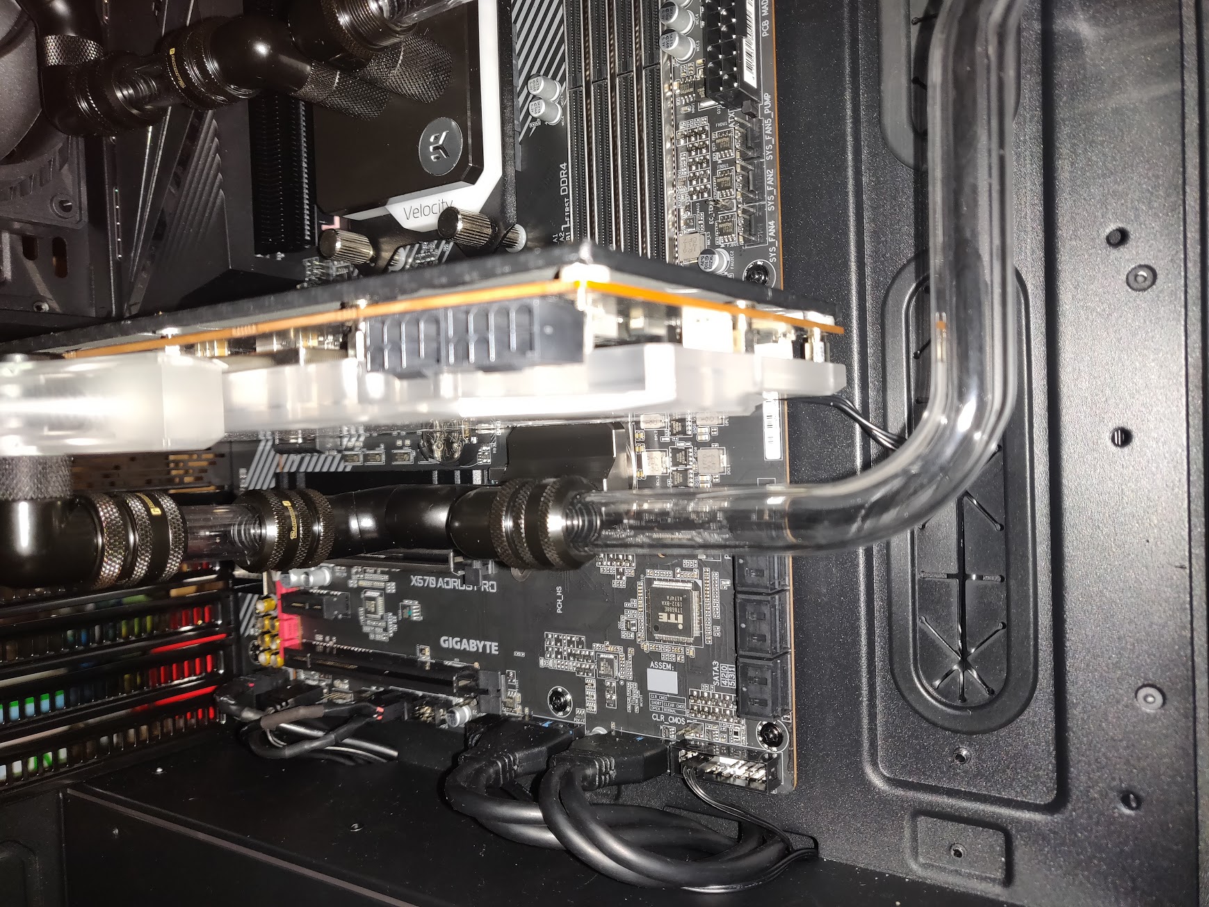

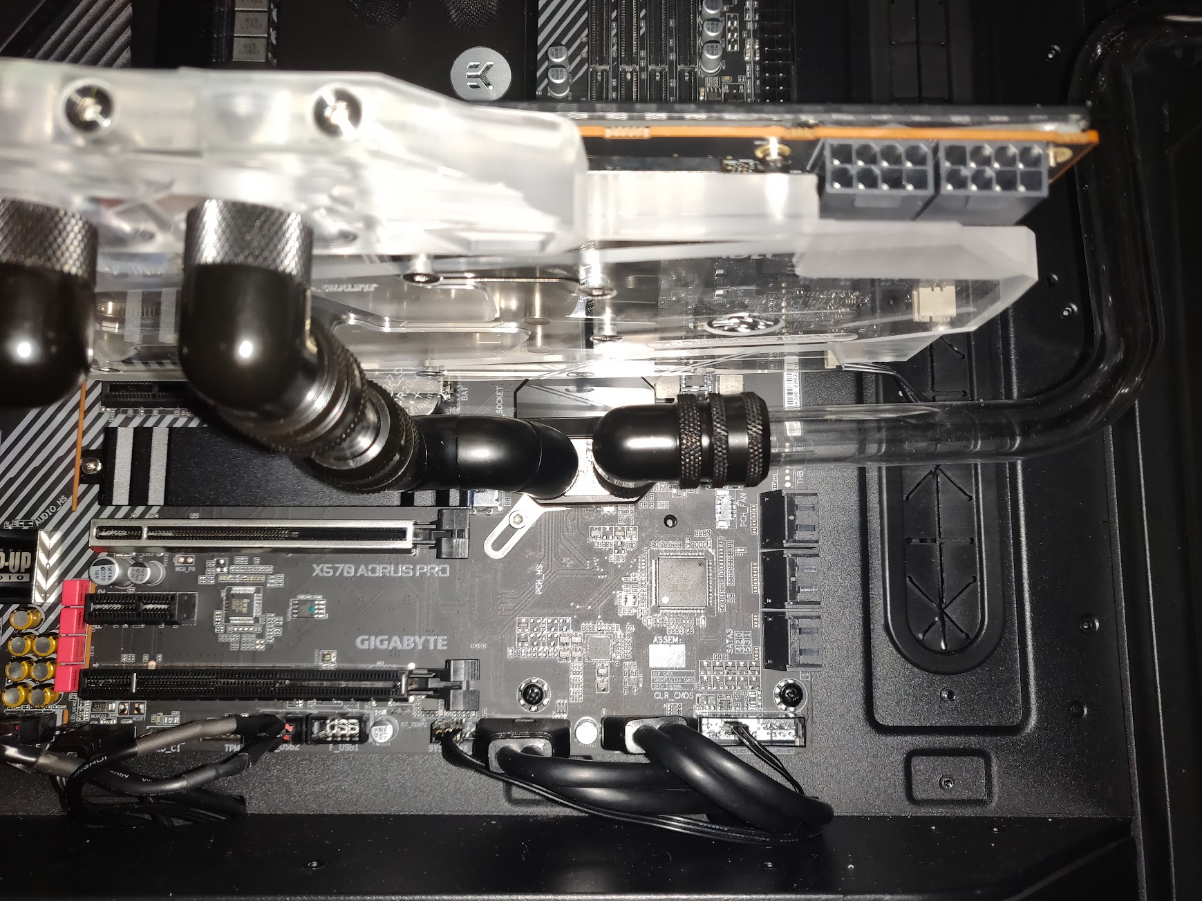

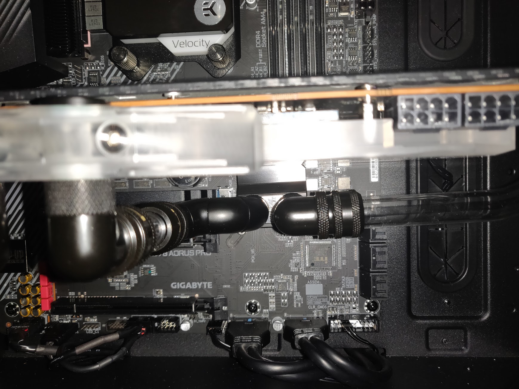

Ich habe den Block verbaut, auf einem Gigabyte Board. Im Anhang ein paar Bilder davon.
Kann noch nicht sagen wie die Temperaturen aussehen, die Loop läuft noch nicht weil ich noch auf ein paar Fittinge warten muss.
Gibt es eigentlich nicht viel zu sagen, alten Kühler runter und neuen drauf. Lochabstand sollte passen, da liegen zwei Brackets bei, mit dem grossem habe ich noch ein paar mm Platz. Sollte also auch auf dein Board passen, aber zur sicherheit vorher mal den Lochabstand vom Chipset messen.
Sieht auf dem Asus-Board vielleicht nicht ganz so schön aus, bei meinem Board war der Chipsetlüfter ein alleinstehender Alublock. Asus hat ja das halbe PCB mit dem Cover verkleidet.
Auf die Höhe der Grafikkarte muss du aber achten, mein Block ist 1 Slot dick. Ohne Wasserkühlung auf der GPU wird das recht eng. 2 Blöcke klappen vielleicht noch, aber dann hängen die Fitting schon recht knapp am Kühlkörper der Grafikkarte.
Sonst musst du auf den zweiten PCIe-Slot zurückgreifen und dann den Chipsetkühler mit den Öffnungen nach oben. Sollte sich beim zocken aber nicht bemerkbar machen.
Für den Rest würde ich das Standardzeug empfehlen: Hardwarelabs GTS Radiator; Barrow Fittings; Mayhems Ultra Clear Schlauch; Aqua Computer Double Protect Ultra als Mische.
Bei Pumpe die Magicool DCP450, extrem leise (und günstig), für dein Vorhaben ausreichend. Lediglich bei sehr restriktiven Loops (3+ HWLabs GTS) sollte man drüber nachdenken eine D5 oder DDC zu nutzen. Dann irgendeine D5 (keine VPP 775 von Alphacool) an einen Heatkiller schrauben.
