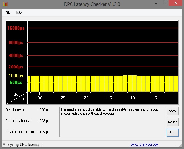

Mainboard als Grund ist möglich, hatte das auch mal mit einer X-Fi (die sind da extrem zickig). Allerdings konnte ich das Problem auch im DPC-Latency Checker sehen. Der ist bei solchen Problemen manchmal recht hilfreich.

ABER DIESEN DPC LATENCY CHECKER PROBIER ICH GLEICH MAL

DPC Latency Checker gefällt mir nicht so...
Muss es aber nochmal probieren wenn der Ton auch knackt.
Zur Zeit geht natürlich alles ... Vorführeffekt :D
Was genau Zeigt dieser Latency Checker und wie kann ich diese Zeit veringern, sodass ich im grünen Bereich bin?

DPC Latency Checker geht WEIT IN DEN ROTEN Bereich wenn dieses knacken und aussetzen auftritt...
Durchgehend so bei 30000µs

DER DPC LATENCY CHECKER IST WEIT IM ROTEN BEREICH SOBALD DIESES KNACKEN ANFÄNGT.
Also wie kann ich rausfinden was mir diese hohen Latenzen verursacht???
