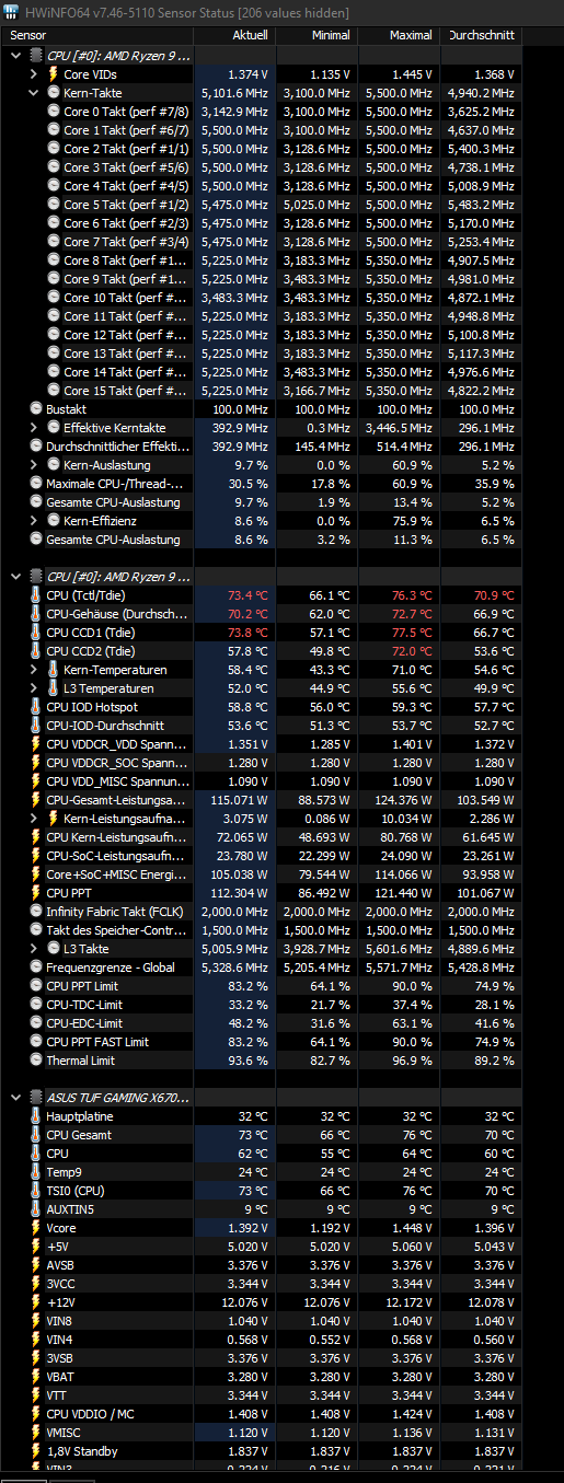

Angegängt habe ich übrigens mal nen Screenshot von HWInfo64, direkt 2-3 Minuten nachdem ich in Diablo 4 im Game bin. Wohl gemerkt im BIOS steht das Power-Limit hart auf 140W - mehr habe ich im BIOS nicht angefasst. Dieses Limit erreicht mein System auch nur in syntetischen Benchmarks wie 3D Mark z.b.
Hmm was könnte da wohl oben raus heizen? Die CPU im Game mit 120W oder
die 350W RTX 3090?
Nicht die Temperatur der CPU oder GPU erzeugt die Hitze, sondern die Abwärme der
Komponenten. Der Verbrauch der Komponenten wird fast 1:1 in Abwärme umgewandelt.
Energie kann weder erzeugt noch vernichtet werden. Sie kann lediglich von einer Form in eine andere umgewandelt werden.
Ich hatte letztes WE in WQHD voll aufgerissen 110-140W auf der GPU und 10-50W auf der CPU in DIV.
Hatte die GPU aber auf 75 FPS beschränkt, wozu mehr in dem Game?
