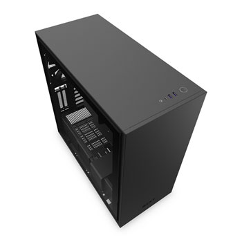

Den "NZXT H710i Window Black" den ich googelte hat oben ein geschlossenen Deckel. Liegt da ein Denkfehler vor? Das ginge nur wenn der ein Meshdeckel hätte denke ich mal...
Das Mesh ist an der Seite. laut Hersteller:
Unterstützung für RadiatorFront: 2x 140 or 3x 120mm with Push/Pull
Top: 2x 140 or 3x 120
Rear: 1x 120
Würde die GPU-Kühlung in die Front setzen,
dazu noch einen Lüfter in den freien Platz um den Innenraum mit kühler Luft zu versorgen.
Ah.. OK. Dann ginge das ja... Aber nach geschätzten 25mm ein "Airbraker" (Der Deckel halt) pfff - Ob das effizient arbeitet? Alles muss sich ja durch diesen umlaufenden Schlitz quetschen... Ich empfinde dieses Konzept unter dem Aspekt "maximaler Luftstrom" als Grenzwertig... Aber für ein Showsystem ohne nennenswerte Last sicher machbar
