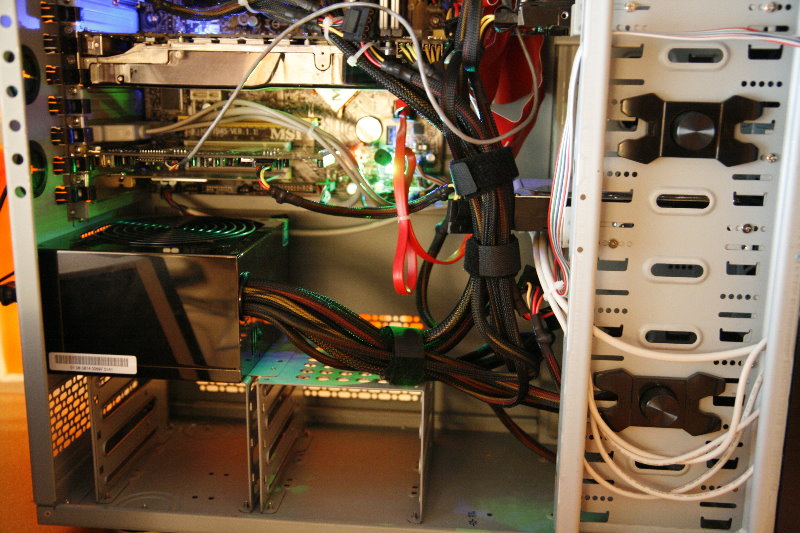

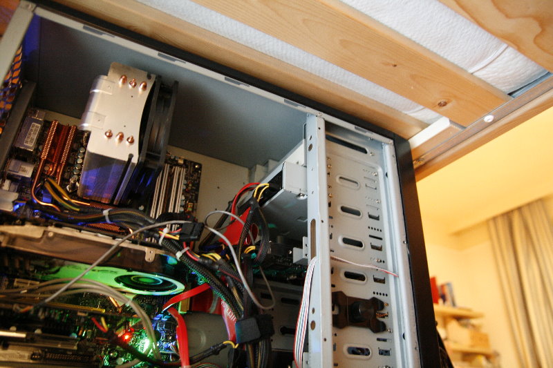

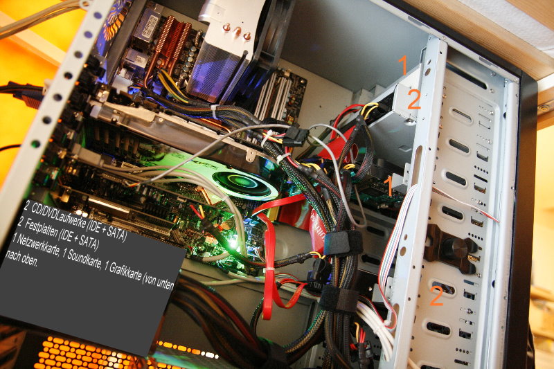

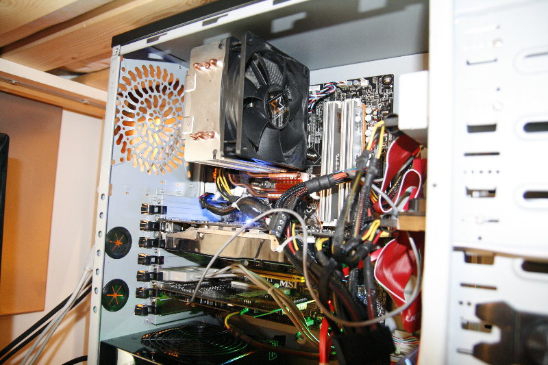

Hier einmal 4 Bilder....sollten qualitativ ausreichen. Der Computer steht nur etwas eingeengt zwischen Schreibtisch und meinem Bett (darüber). Die Position soll aber erhalten bleiben. Ist vielleicht nicht sinnvol aber woanders gehts leider nicht.
