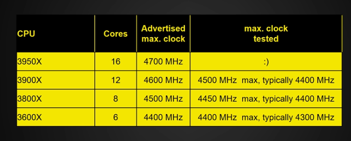

Selbst der 3800X packt keine 4.5Ghz mit PBO.
Quelle:

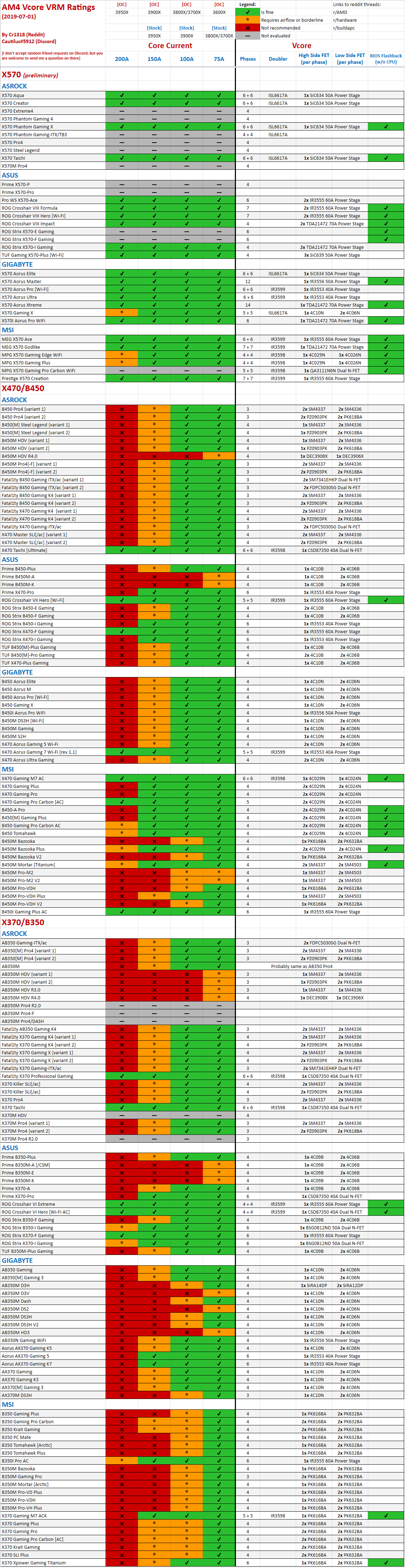

@Nightfly09
Das hier sollte dir Helfen

Wenn ich die oben genannte Tabelle von zogger Cky richtig interpretiere hat das MSI B450 Gaming Pro Carbon die gleichen VRMs wie das größere MSI x470 Gaming Pro Carbon, welches jedoch 1 Phase mehr hat. Aber theoretisch würde man mit nem b450 auch nen 3900x betrieben bekommen???
Dann würde in der Tat ein B450 ausreichen.
Edit: Ich überlege selber gerade ob ich Geld investiere in ein Update z.B. 3700x + B450 oder x470 Gaming Pro, mich hält noch die Aussage ab, dass quasi der angegebene Turbo quasi nie erreicht wird bzw. nur bei -50 Grad :). Manche vermuten ja ein Bug im Bios, sollte sich das bewahrheiten werd ich wohl zu der obigen Kombi greifen. Wahrscheinlich mit 32GB Ballistix Sport LT
Wenn die Tabelle stimmt, kann ich sogar auf meinem Asus Prime B350-Plus einen R9 3900X betreiben :o
Ich wäre aber schon zufrieden, wenn der R7 3700X laufen würde.

@Peericles @Cerebral_Amoebe
Ja die Cpus Könntet ihr auf den Boards betreiben je nach dem ob ihr OC vor habt oder nicht
btw
3900x Auf einem ASRock AB350 Gaming K4

@zogger CkY: Danke für die Liste, die ist auf jeden Fall hilfreich, auch wenn ich die Angaben teilweise nicht ganz nachvollziehen kann.
