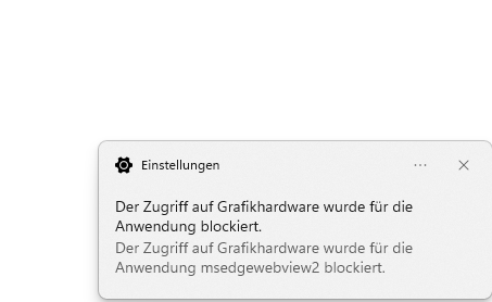

Bei Benutzung der Software Cubase 10 Pro und div. Plugins bricht das System zusammen bzw. friert ein dann wird der Monitor schwarz, dann kommen versch. Farben und eine Meldung, dass der Zugriff auf die Grafikhardware unterbrochen wurde.
Diese Abstürze treten aber auch bei Benutzung des Browsers auf.
Gefühlte 100 mal den aktuellen Grafiktreiber de und installiert. AMD Support weiss auch nicht mehr weiter.
Alle Treiber sind aktuell. Verschiedene Kabel / nur ein Monitor / Eine alte SSD mit Windows 10 getestete, dass gleiche Problem.
Mit Windows Standard Display Adapter Treiber funktioniert alles prima, aber leider wird anscheinend nur 1 Monitor unterstützt?
Das wird zum Edge Browser zu gehören. Wie wärs, wenn du einfach einen anderen nimmst?
Wenn es nicht der AMD GPU Treiber ist, würde ich empfehlen den RAM mit Memtest86+ auf Fehler hin zu prüfen.
Wie sieht es aus, wenn du eine große Videodatei öffnest?
Der MS Standard Treiber spricht die GPU recht rudimentär an.
