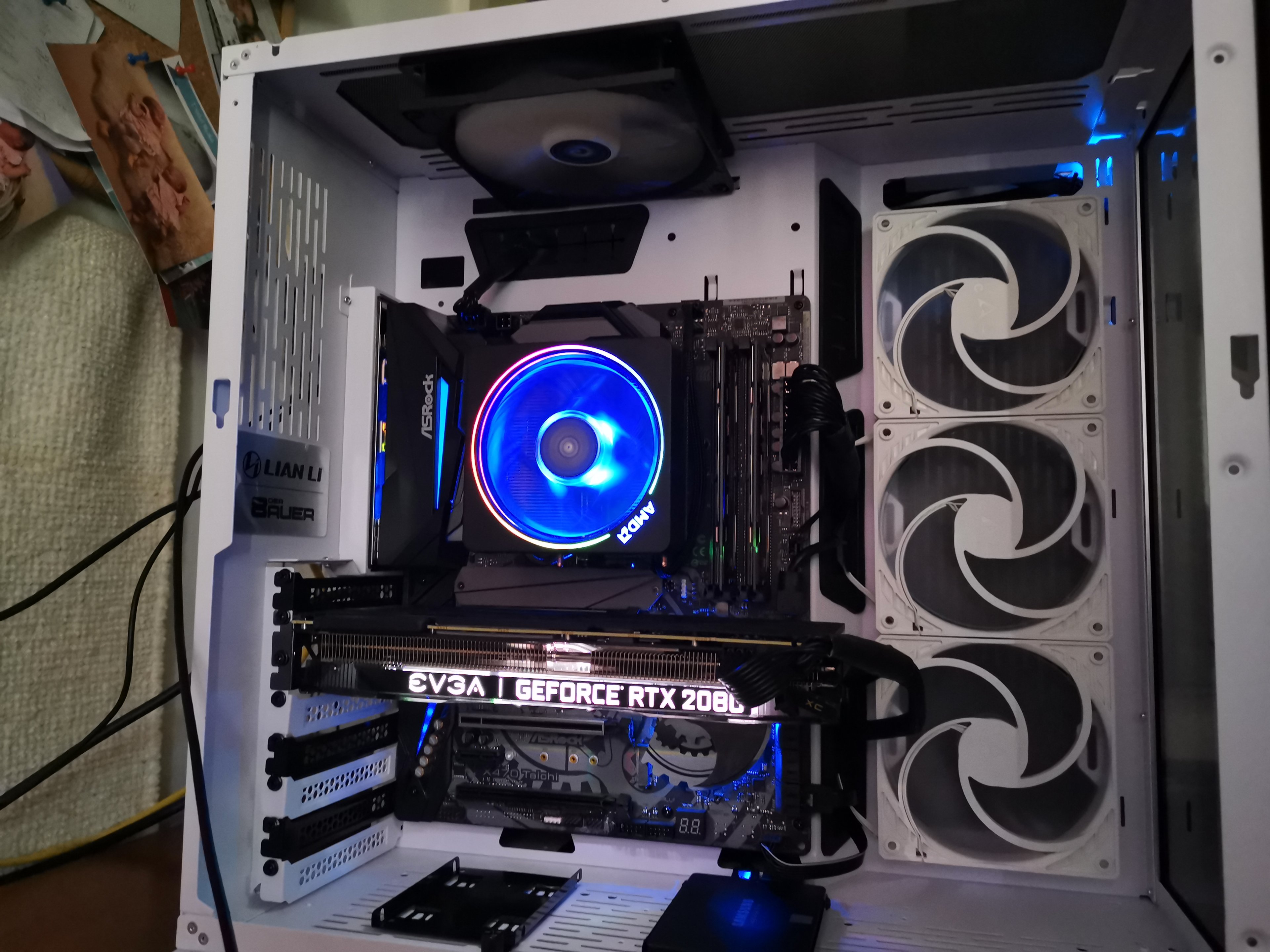

Habe ein Foto gemacht
Nehmen kann man da z.B. den Cryorig H7 oder von Scythe den Mugen 5 oder Fuma 2, die sind zum Brocken wenigstens kein Downgrade.

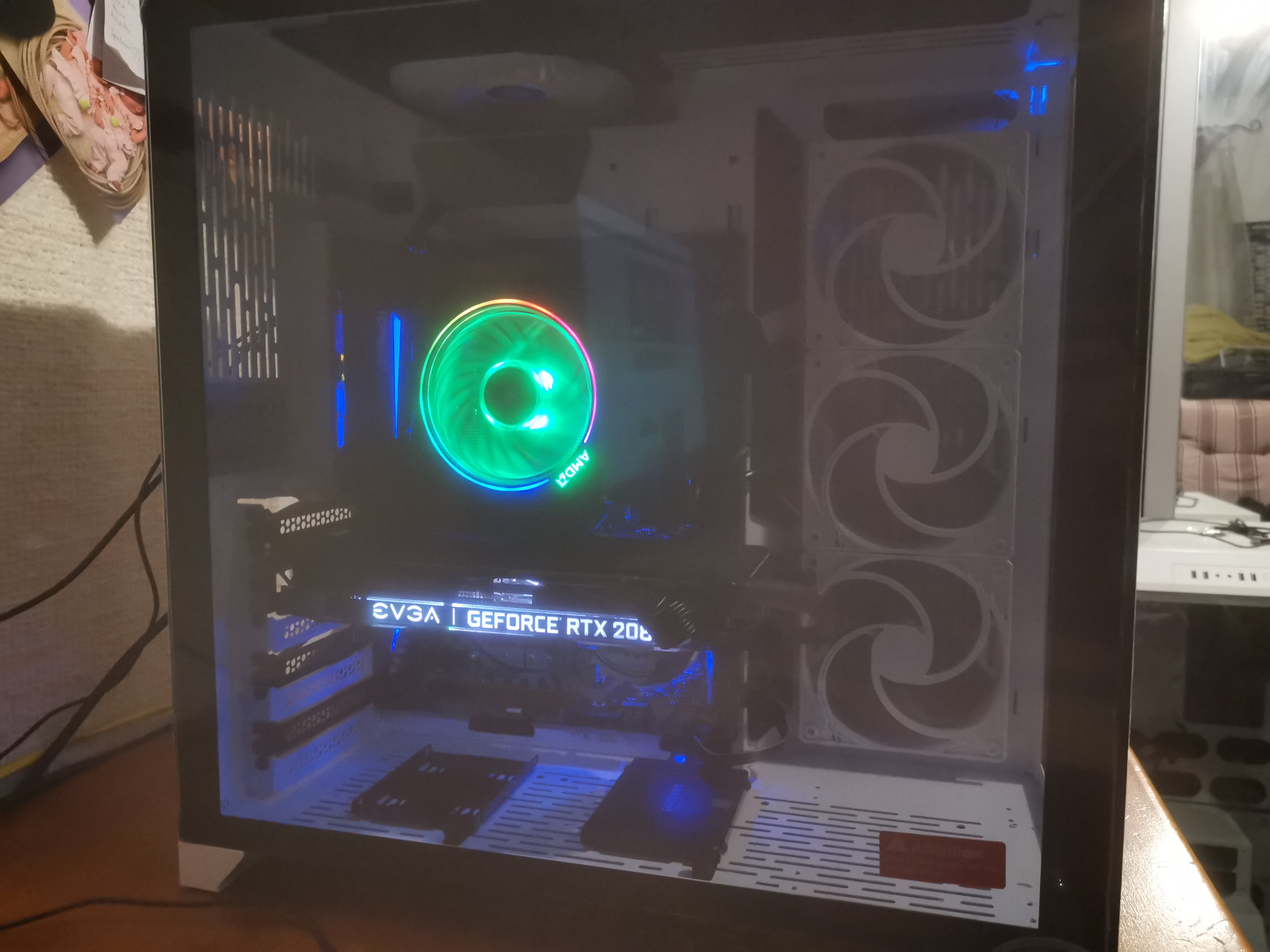

Das Gehäuse hat 27,2cm Breite und es passt nur ein Lüfter von maximal 155mm Höhe rein. Ehrlich gesagt finde ich das Konzept von dem Gehäuse nicht wirklich überzeugend. Für was sind dann die 12cm auf der Rückseite gedacht?

Schau mal das Foto an, offenbar liegt da mindestens das Netzteil auf der Rückseite

Die meisten Topblower sind etwas kleiner und nicht so leistungstark ausgelegt, daher hat die Bauform insgesamt den Ruf, nicht gut zu kühlen. Ausnahmen wie der Noctua C14 oder der BeQuiet Dark Rock TF stehen Towerkühlern in der Leistung nicht nach.
Viele, die Dir hier einen Towerkühler nahelegen, übersehen, dass Dein Gehäuseaufbau nicht darart konstruiert ist, dass ein Tower besonders profitieren würde. Towerkühler leben davon, dass sie warme Luft direkt in den Hecklüfter ausblasen. Das ist der Grund, warum sie in direkten Vergleichen mit Top-Blowern überlegen erscheinen.
Ach so ja - stimmt. Das hatte ich komplett vergessen. So sieht das Gehäuse ja schick aus.
