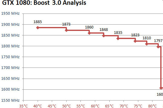

Die Temperatur von 70° ist noch völlig unkritisch. Der GPUBoost wird erst ab 83° schrittweise gesenkt bis abgeschaltet, und erst irgendwo im höheren 90er-Bereich throttlen die GPUs unter ihren Basistakt.
Wenn dein Vorhaben also nur der Temperatur dienen sollte: Lass es bleiben.
Funktioniert bei allen Pascals absolut identisch.
