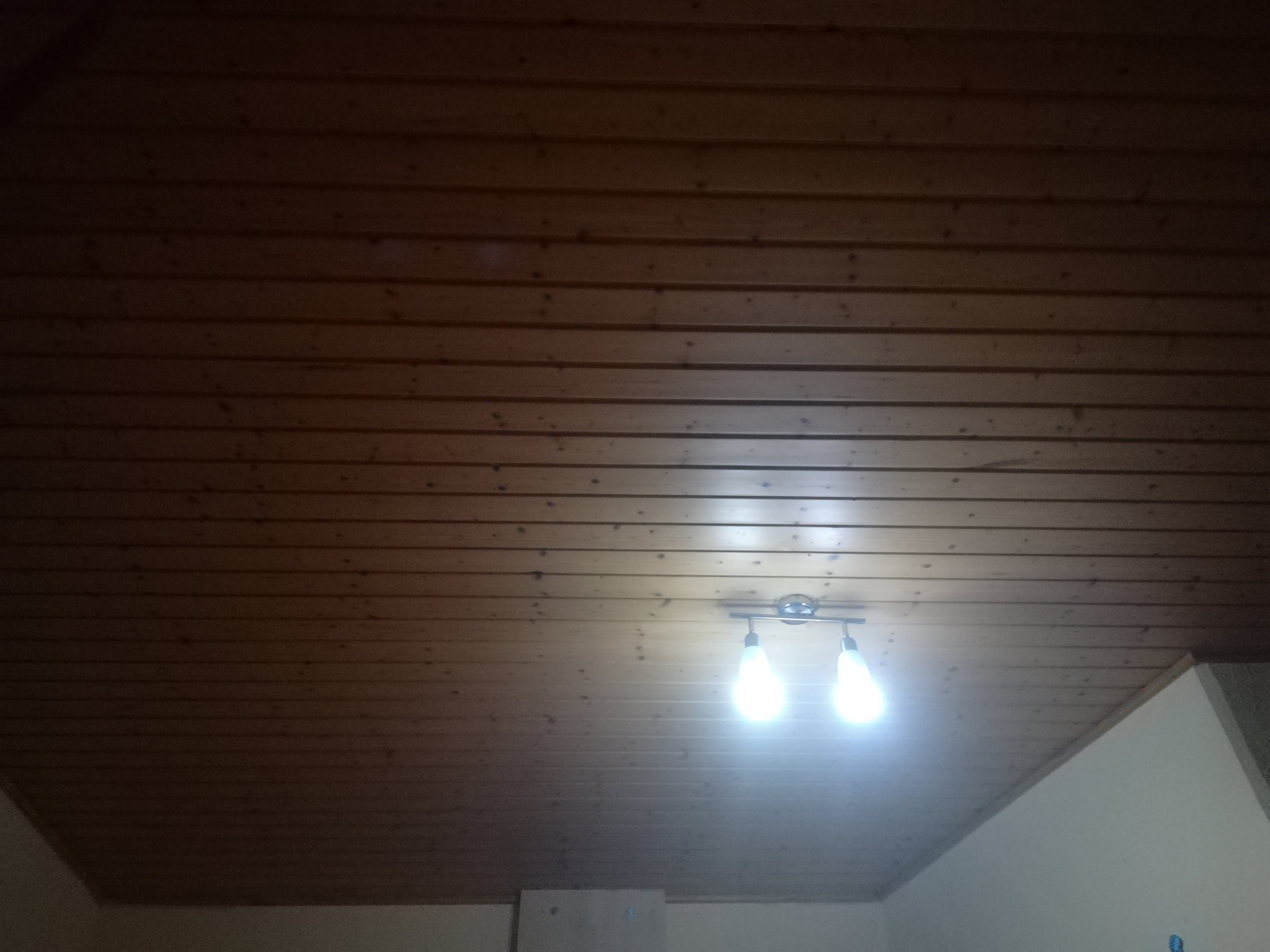

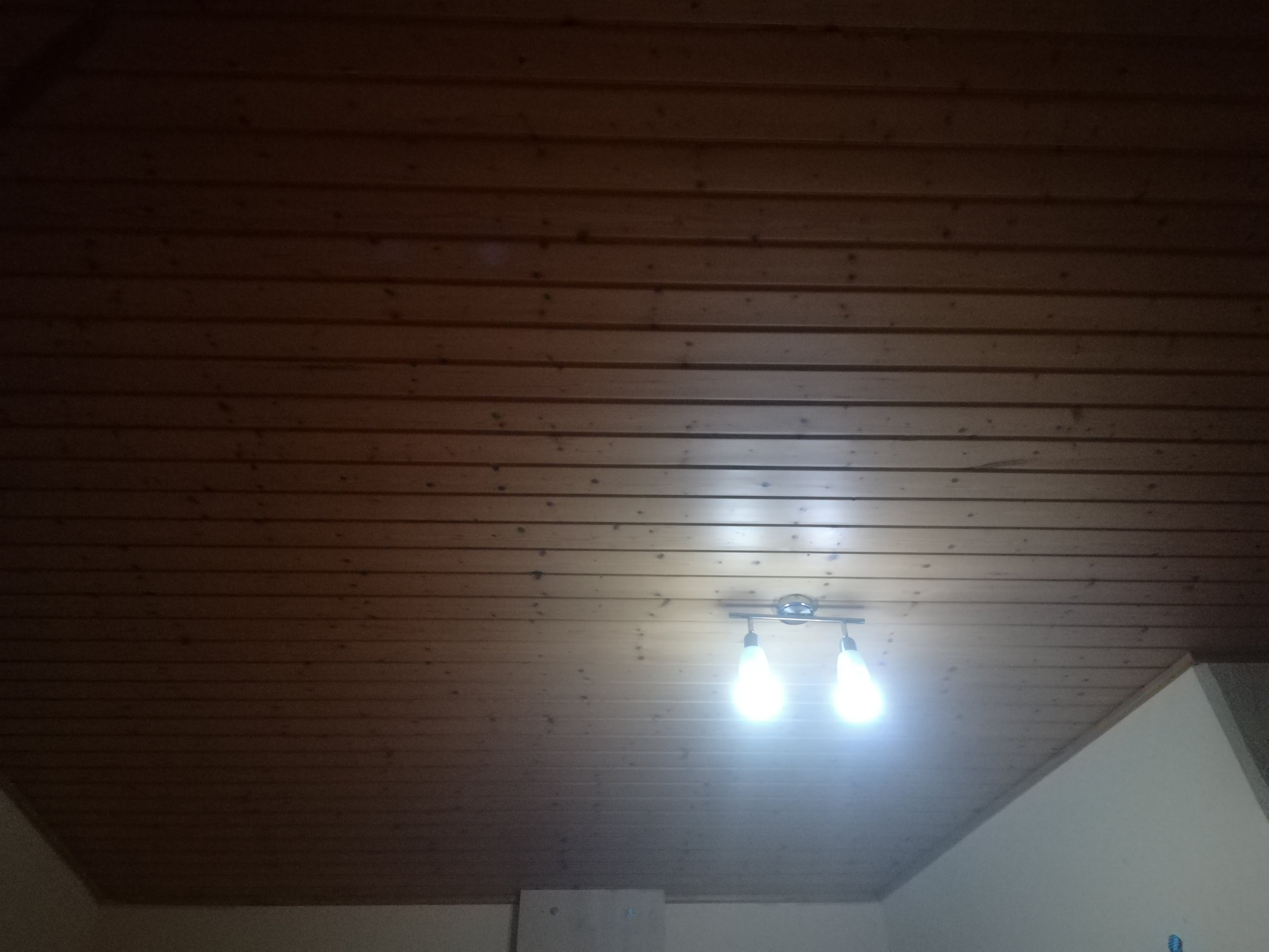

Was hast du denn für eine Decke?
Holzdecke :/
"Laut" können die Teile bestimmt, mehr traue ich einem Deckenlautsprecher für Berieselungsmusik im Restaurant nicht zu.
Damit ein Lautsprecher richtig funktioniert, müssen beide Seiten der Membran(en) räumlich getrennt sein. Sind sie das nicht, sprich man von Dipolen. Die haben als Ersatz eine Schallwand die mit der tiefsten Wiedergabefrequenz größer werden muss, weil sonst ein akustischer Kurzschluss auftritt.
Deine Profilierte Holzedecke dichtet die Rückseite des Lautsprechers nicht von der Vorderseite ab, das führt zu starken Verlusten und Verzerrungen. Auch Strömungsgeräusche sind möglich.
Davon abgesehen lassen sich die Eigenschaften eines Lautsprechers nur kontrollieren, wenn dieser in einen Gehäuse sitzt welches ihm strukturelle Stabilität und einen Raum bietet, in welchen er rückwärtig spielen kann. Das schließt die Bedämpfung mit ein. Nur dann kann man eine Weiche für einen ordentlichen, linearen Frequenzgang konstruieren.
Diese Einbaulautsprecher haben dieselben Voraussetzungen, nur pfeift man hier auf Linearität und harmonische Verzerrungen aufrund der unkontrollierbaren Bedingungen durch den Einbau in eine Decke. So etwas kann man für sein Restaurant nehmen, um die Kundschaft mit B-Musik zu berieseln, für Atmos taugt das nichts.

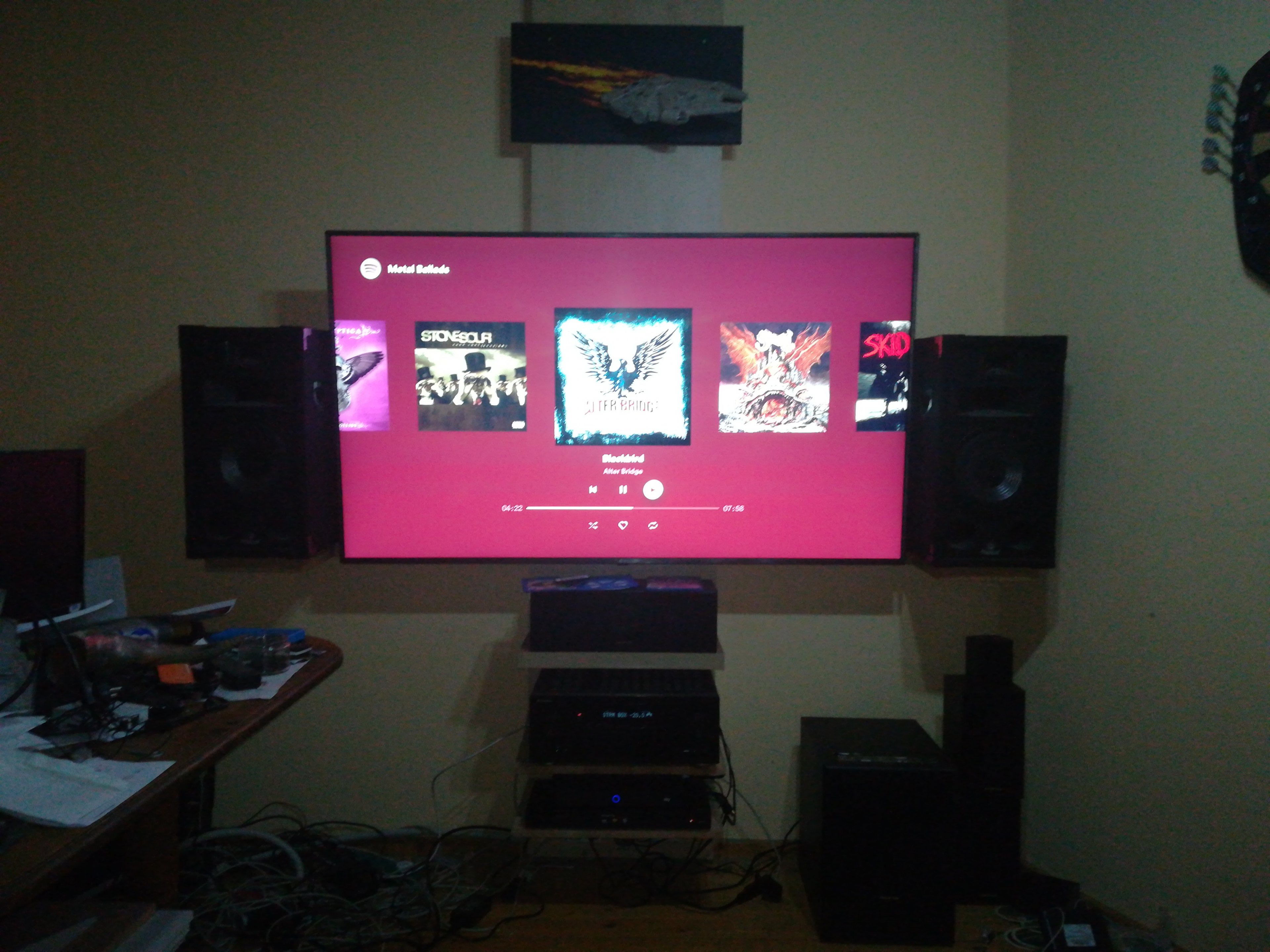

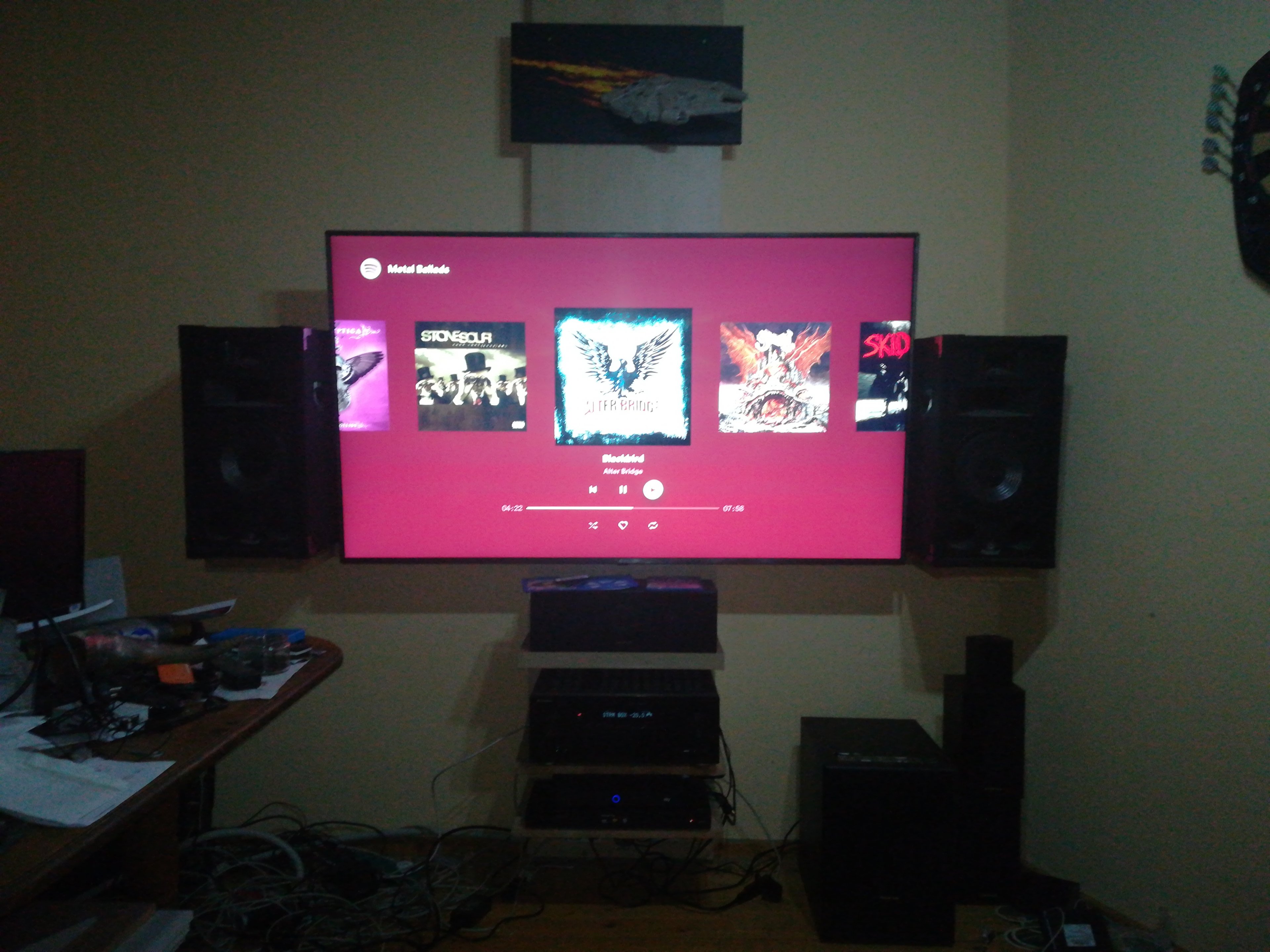

Hab einen Pioneer AVR mit 9.2 170 Watt pro Kanal glaube ich die Leitungen werden wohl zwei Mal 5 und zwei Mal 7 Meter ca
Holz Decke abgehängt im Altbau
Habe als Front Lautsprecher auch zwei Magnat und einen auna Center + auna SUB reicht mir völlig
