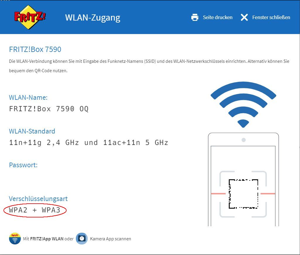

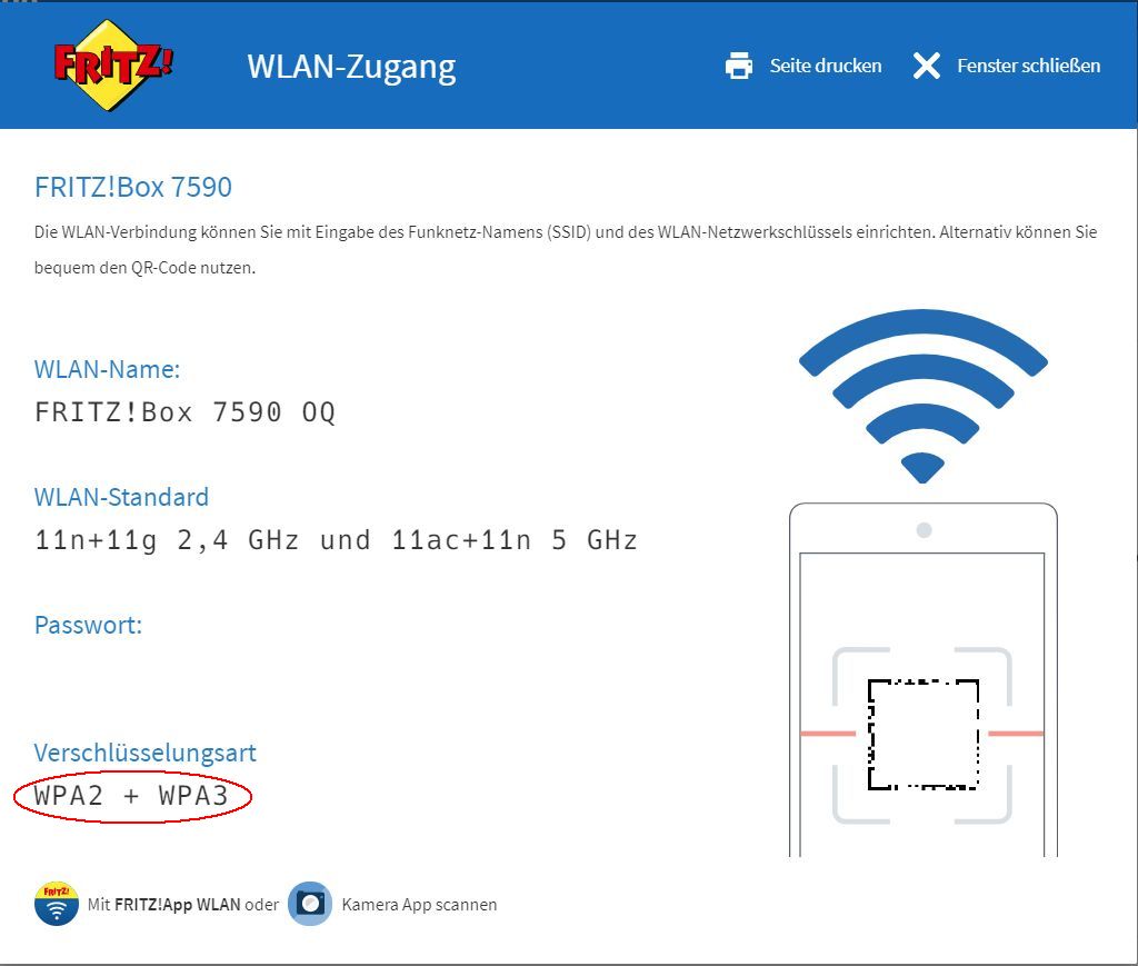

Aktives WPA3 sieht so aus:

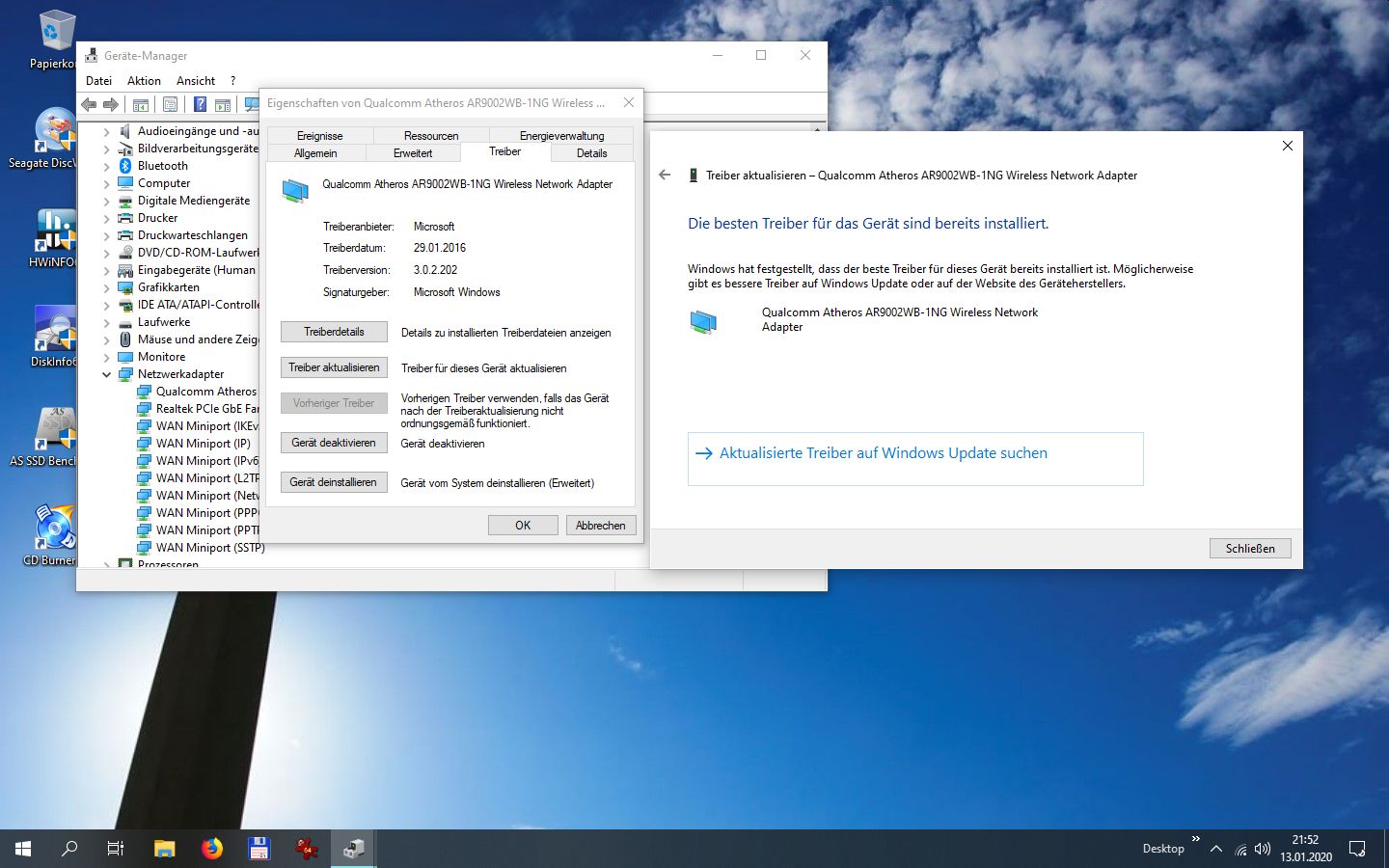

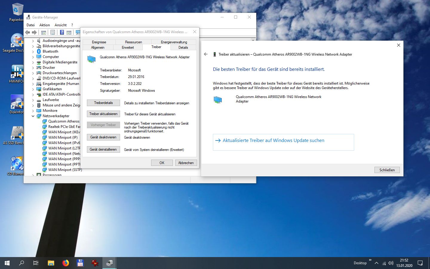

Ich bleibe aber bei WPA2 hängen, vermutlich weil der installierte WLAN-Treiber zu alt ist.
