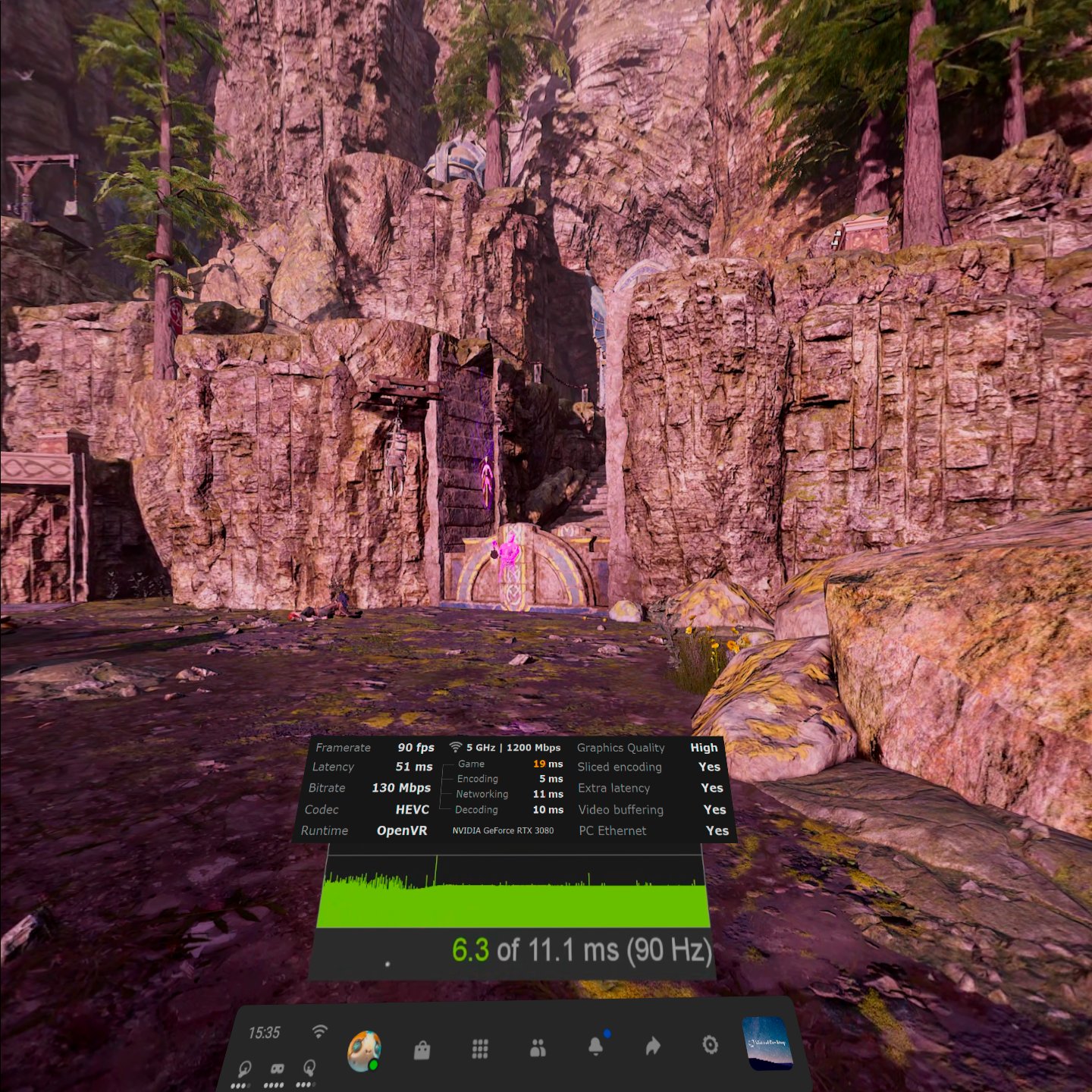

Mit diesen Settings komme ich in Asgards Wrath in der ersten Szene wo man von der Schildmaid Besitz ergreift circa 90 FPS als Referenz, da passiert aber auch noch nicht viel. Keine Ahnung was die 6700 XT da erreichen sollte, aber dass du auf schlechteren Settings nur die Hälfte der FPS bekommst ist schon komisch.

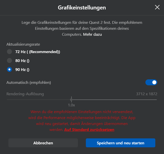

In der Oculus Rift App (wenn ich Oculus Link verwende) kann ich in den Grafikeinstellungen für die Quest2 ja auch die Render Resolution einstellen. Dort steht bei Resolution 1.0x aber 3248x1648, d.h. 1624x1648 pro Auge, also eigentlich weit unter der 1x-Auflösung der Quest2, oder? Wenn ich zB 4208x2128 wähle (also ca. die VD-Medium Einstellung mit Supersampling von 1,1x) zeigt es hingegen eine Render Resolution von 1,3x an. Versteht jemand den Unterschied zwischen den beiden?

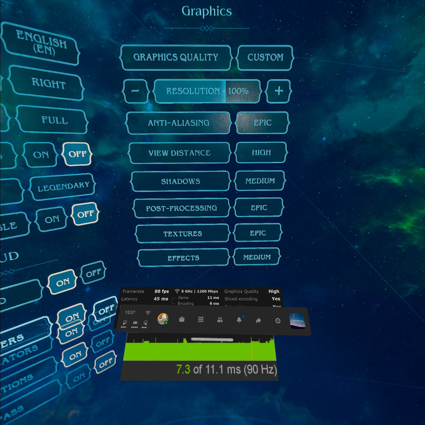

Nachdem ich auch mit den Medium-Settings nicht viel mehr FPS bekommen habe, bin ich jetzt auf die Sapphire Nitro+ 6900 XT umgestiegen und habe damit noch seltsamere Probleme: im normalen Modus (ohne OC) ist das Encoding (HEVC) scheinbar extrem langsam mit 30-40ms Latency, wodurch die Gesamt-Latency bei 70-80ms lag und das Spiel durch die Ruckler nicht spielbar war. Also habe ich im Radeon-Tool die GPU mit Auto-Tuning auf 2584 Mhz übertaktet. Damit war auch das Encoding-Problem behoben (wieder 10ms wie bei der 6700 XT).
Allerdings komme ich mit denselben Settings trotzdem nicht wirklich über 60fps hinaus, mit allen Einstellungen auf Epic eher so 50fps. Erst wenn ich die meisten Sachen auf Low drehe (was auch nicht spielbar wäre) komme ich in Richtung 70/80 fps bis ein Systemabsturz kam. Ich nehme an der Absturz kam vom zu hohen Stromverbrauch (habe aktuell nur ein 650W-Netzteil), wobei auch die CPU-Auslastung keinen Spike zeigt, liegt im Schnitt nur bei 26% bei 4.3Ghz Boost.
Ich versteh nicht ganz wieso ich mit der 6900 XT (die ja zumindest auf dem Niveau deiner 3080 liegen sollte?) nicht auf mehr fps komme, v.a. da die GPU laut MSI Afterburner im Schnitt eine Auslastung von 50-80% hat, also ja eigentlich noch Platz nach oben wäre, oder?
Meinst du es liegt an meiner CPU? Oder wieso schafft die GPU hier nicht mehr FPS und kommt nie nur annähernd an die 90? Dafür, dass die 6900 XT doch einiges mehr Leistung als die 6700 XT haben sollte, finde ich den Sprung mit ein paar FPS schon ein wenig enttäuschend.

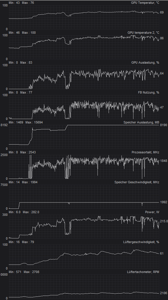

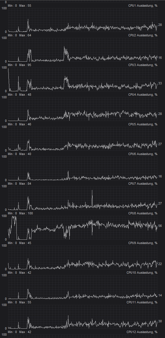

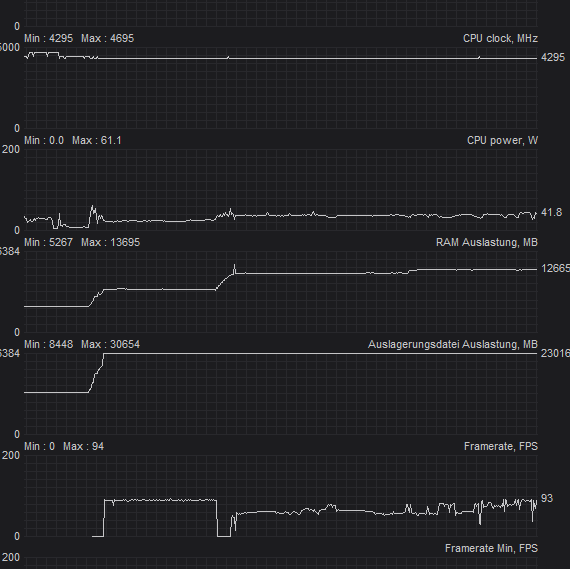

Anbei noch die Grafik von MSI Afterburner:
Bin dankbar für jeden Tipp/Hinweis was ich falsch mache!

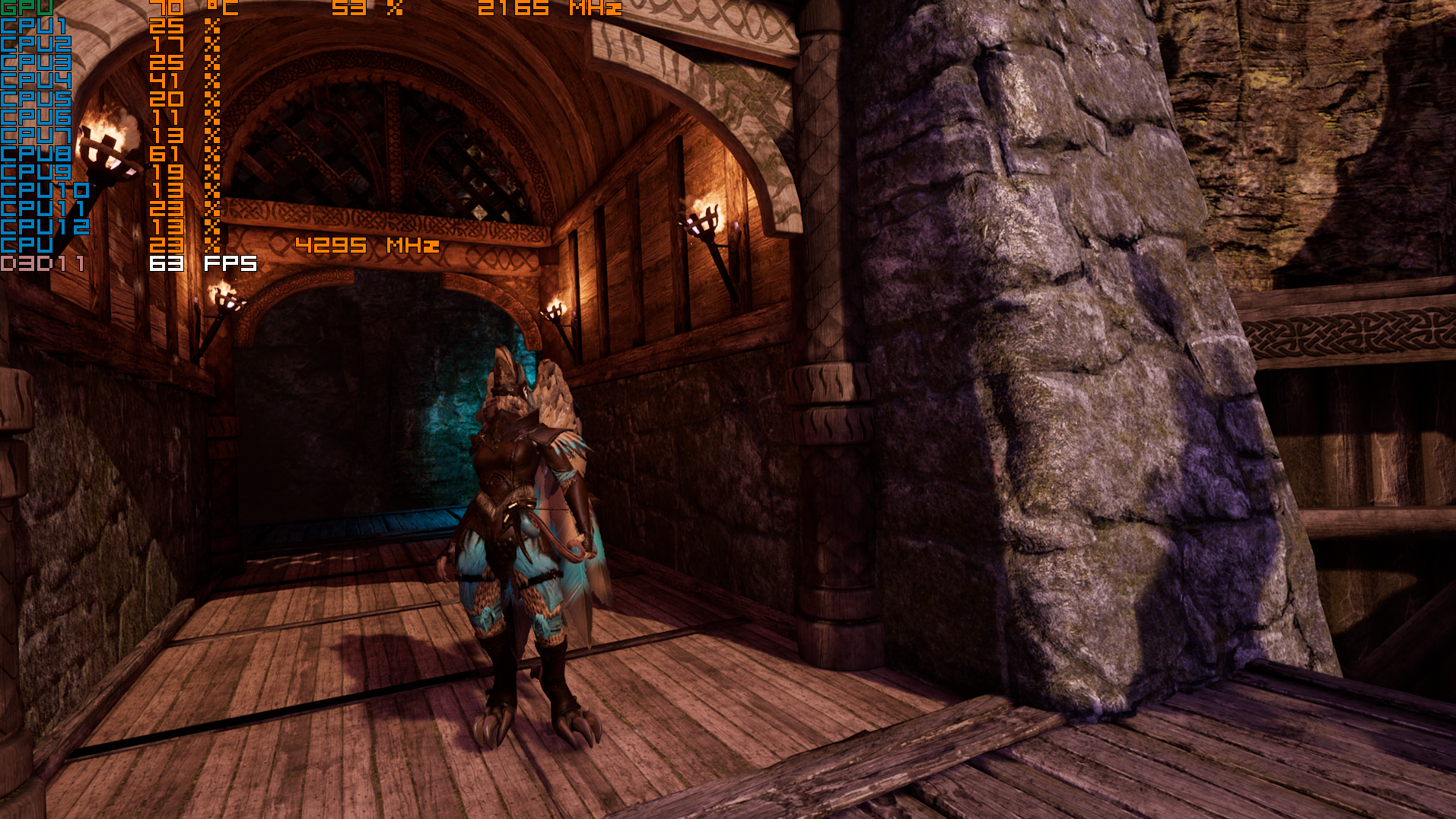

@Athena93 Erstmal ein großes HMM, das ist jetzt mehr Bugsuche als einfache Optimierung.
1. Gründe gegen CPU-Limit: Du hast 63 FPS und trotzdem ist der Kern mit der größten Auslastung nur bei 60%. Langsam ist der 8700k auch nicht, von den Settings her sollten Schatten und Post Processing da noch den größten Einfluss haben. Ein CPU-Limit könnte zwar prinzipiell erklären warum eine 6900XT nicht mehr liefert, passt hier aber nicht (oder mein 5800X hat mindestens 50% mehr IPC Yolo).
2. Du scheinst ja eigentlich sowohl über Link als auch VD mit Revive oder direkt die gleichen FPS Probleme zu haben, also in die Richtung müssen wir denke ich auch nicht schauen. Außerdem ist es einfach strange dass die 6900XT nicht besser performt als die 6700XT.
3. Mach mal einen Screenshot mit dem Performance Overlay von VD und dem SteamVR GPU Graph (unter Entwickleroptionen). Du kannst über VD die Option für Screenshots auf den Desktop aktivieren, dann machst du über die rechte Menü Taste ganz normal ein Foto, und es landet auf dem Desktop inklusive der Overlays. Schalte außerdem mal den Afterburner und RTSS sowie Freesync aus. Außerdem ins Blaue geraten, jegliche RGB/Optimierungssoftware die nicht nötig ist mal beenden.
4. Glaube auch dass man bei der GPU schauen sollte, Auslastung und Takt schauen nicht gut aus, das schwankt ja extrem. Vielleicht einfach mal einen fixen Takt einstellen, also nicht mal OC, einfach nur 2.000 Mhz fix. Treiber gründlich neu installieren ist auch keine schlechte Idee.
Reaktionen: Athena93

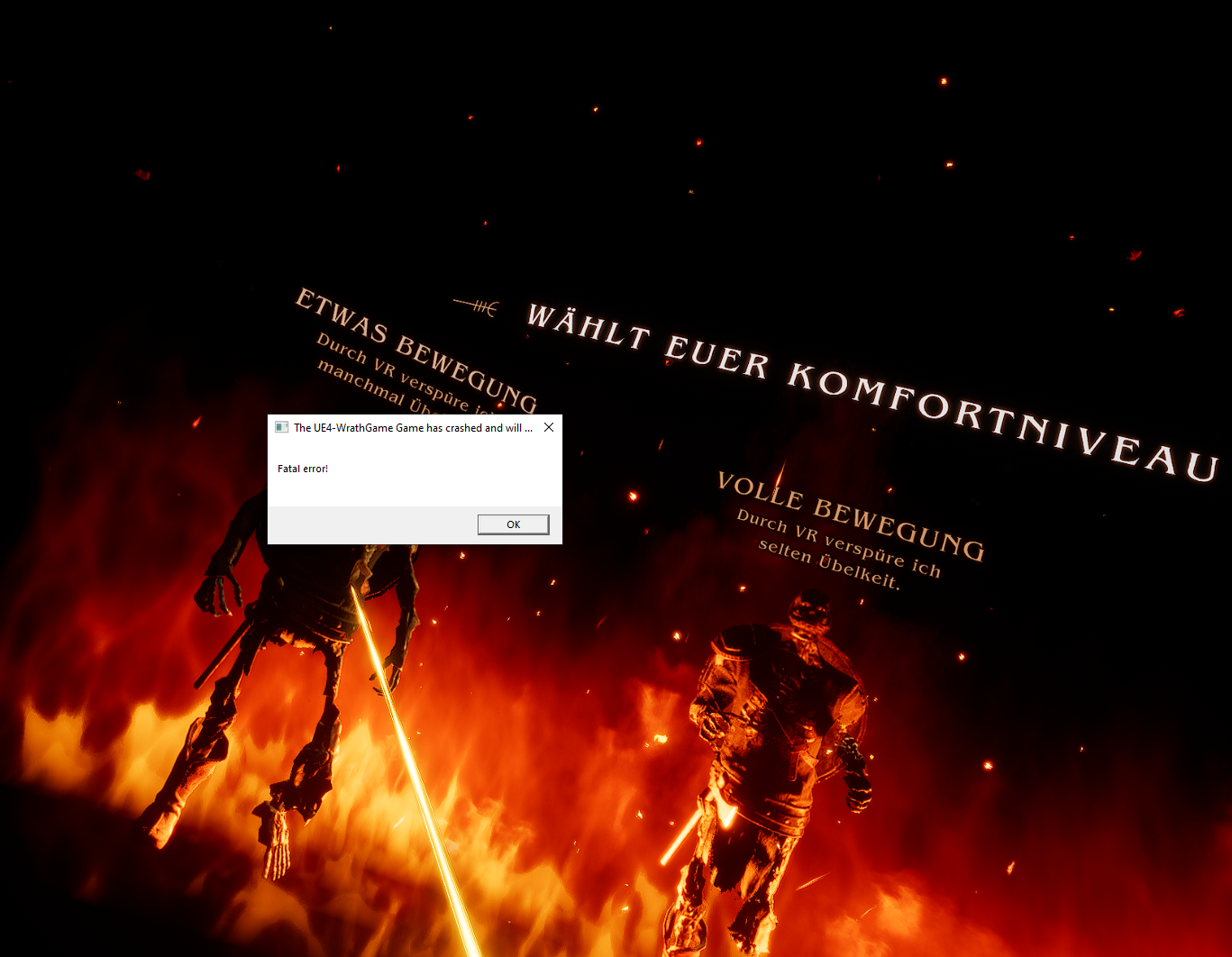

@Mracpad Nein, hatte davor nur eine RX 590 und eine 6700XT. Habe auch mit DDU den vorigen Treiber deinstalliert und jetzt sowohl Adrenalin 21.3.1 als auch 21.3.2 probiert.
Bei ersterem stürzt Oculus überhaupt gleich beim Laden des Spiels ab... und scheinbar hat DDU auch meinen Spielstand gelöscht, netter Nebeneffekt ;-)

Auffällig ist, dass seit ich auf die 6900XT umgestiegen bin, Encoding im roten Bereich (20-40ms) liegt, während es mit der 6700XT immer so bei 10ms lag. Wirkt fast so als ob die Karte so damit überfordert wäre, dass sie mit den FPS gar nicht nachkommt. Mit H264 ist es noch schlimmer (für AMD wird HEVC empfohlen soweit ich gelesen habe).
Afterburner/RTSS ist deaktiviert, FreeSync sowieso (hab auch keinen kompatiblen Monitor). Habe jegliche Software/Hintergrunddienste beendet, nur AMD Radeon läuft im Hintergrund (damit habe ich die GPU übertaktet), soll ich die auch beenden?

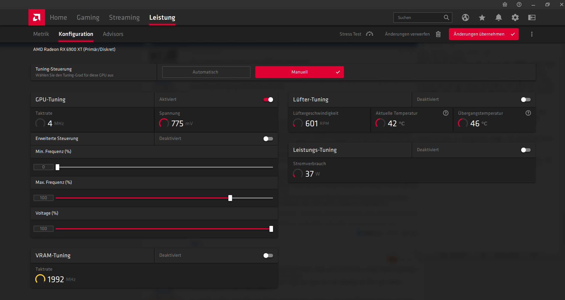

Meinst du mit fixen Takt einstellen einen Mindest-Takt oder Max-Takt? In den Radeon-Settings kann ich beim manuellen Übertakten hier beides einstellen:

Ich hab jetzt mit Radeon 2000Mhz als Max eingestellt (Minimum auf 1900, muss wohl mind. 100Mhz auseinander liegen). Leider genau dasselbe, sobald ich auf Spiel laden gehe bzw. ein neues erstelle, stürzt das Spiel mit VD als auch mit Oculus Link durch einen Fatal Error ab:
Ich werd mir wohl am Dienstag ein BeQuiet Straight Power 850W besorgen (oder muss es ein Dark Power sein?), aber irgendwie bezweifle ich dass es wirklich nur daran liegt.

@nr-Thunder weil ichs jetzt erst sehe, wieso läuft VD bei dir über OpenVR? Bei mir steht da die Oculus Runtime... dachte OpenVR geht nur bei SteamVR-Spielen? Oder wie kann man das auswählen?
@Athena93 der Fatal Error scheint ein aktueller Fehler bei Asgard zu sein, den haben ein paar im Entwickler Discord auch https://discord.com/invite/sJRFA44. Eigentlich sollte das ein Update im März für viele gefixt haben, aber da kannst du vielleicht einen Errorlog dem Entwickler weitergeben. OpenVR hab ich weil ich es über Revive gestartet habe, weil ich zuerst über SteamVR Screenshots machen wollte, was aber dann doch keine Overlays mit fotografiert.
Wie gesagt auch mal was anderes probieren, Asgards Wrath ist nicht gerade das unproblematischste Spiel. Dass die GPU an sich defekt ist halte ich für sehr unwahrscheinlich.
