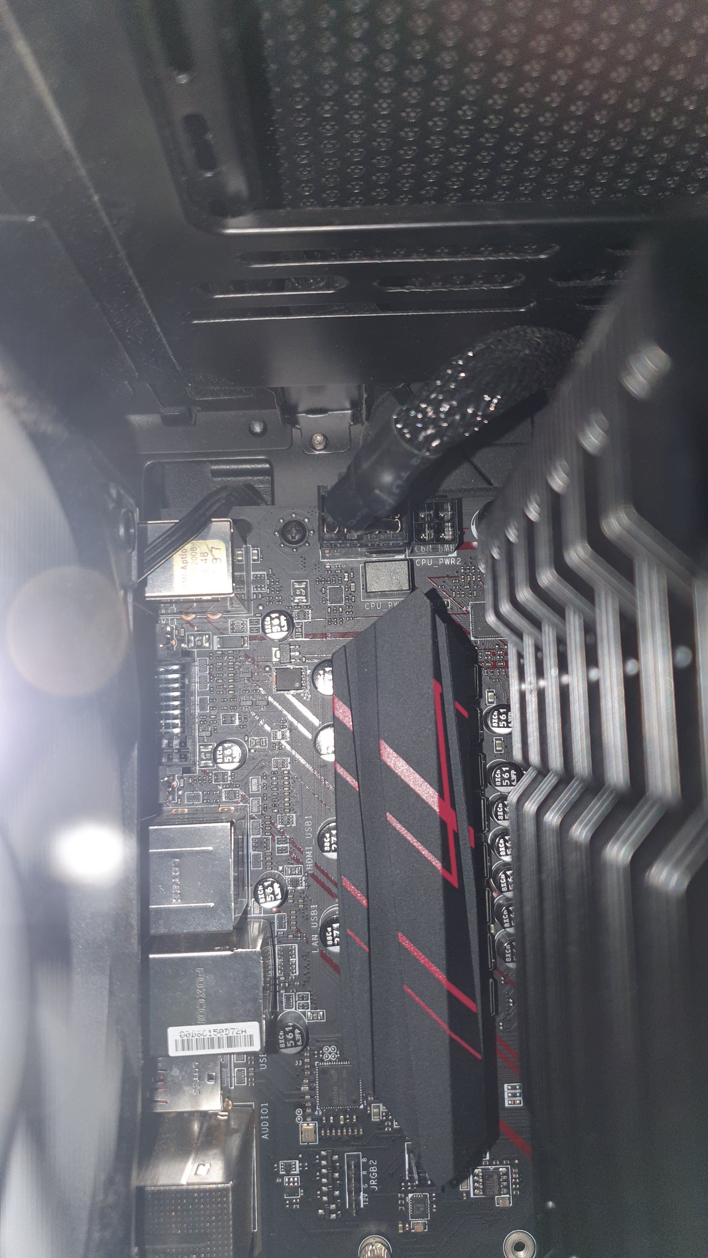

NT BeQuiet 500 Watt Modular (Dazu muss ich sagen, dass dort entsprechend bei der CPU Pin auf dem Mainboard nur ein 8er pin eingesteckt ist und der optionale 4er pin nicht, hab recherchiert und lt. "der8auer" sollte das kein Problem darstellen und ist nur notwendig um beim Übertakten keine Spannungseinbrüche zu haben - wie gesagt sonst auch keine Probleme mit dem Rechner. Läuft auch im AMD Overboost gut)

Dem PC nicht den Strom klauen ist eine Besonderheit der Bequiet Netzteile....das mögen die AM4 Mainboards nicht gerne.

unabhängig von deinem aktuellen problem:
Bouzah schrieb:
auf dem Mainboard nur ein 4er pin eingesteckt ist statt 2x 4er Pin
den 8pin sollte man schon belegen, zumindest bzw erst recht wenn die stecker vorhanden sind. der zusätzliche 4pin ist rein optional.
Sorry, so war es auch gemeint! So wie du beschrieben hast ist es auch tatsächlich, da habe ich mich geirrt!
