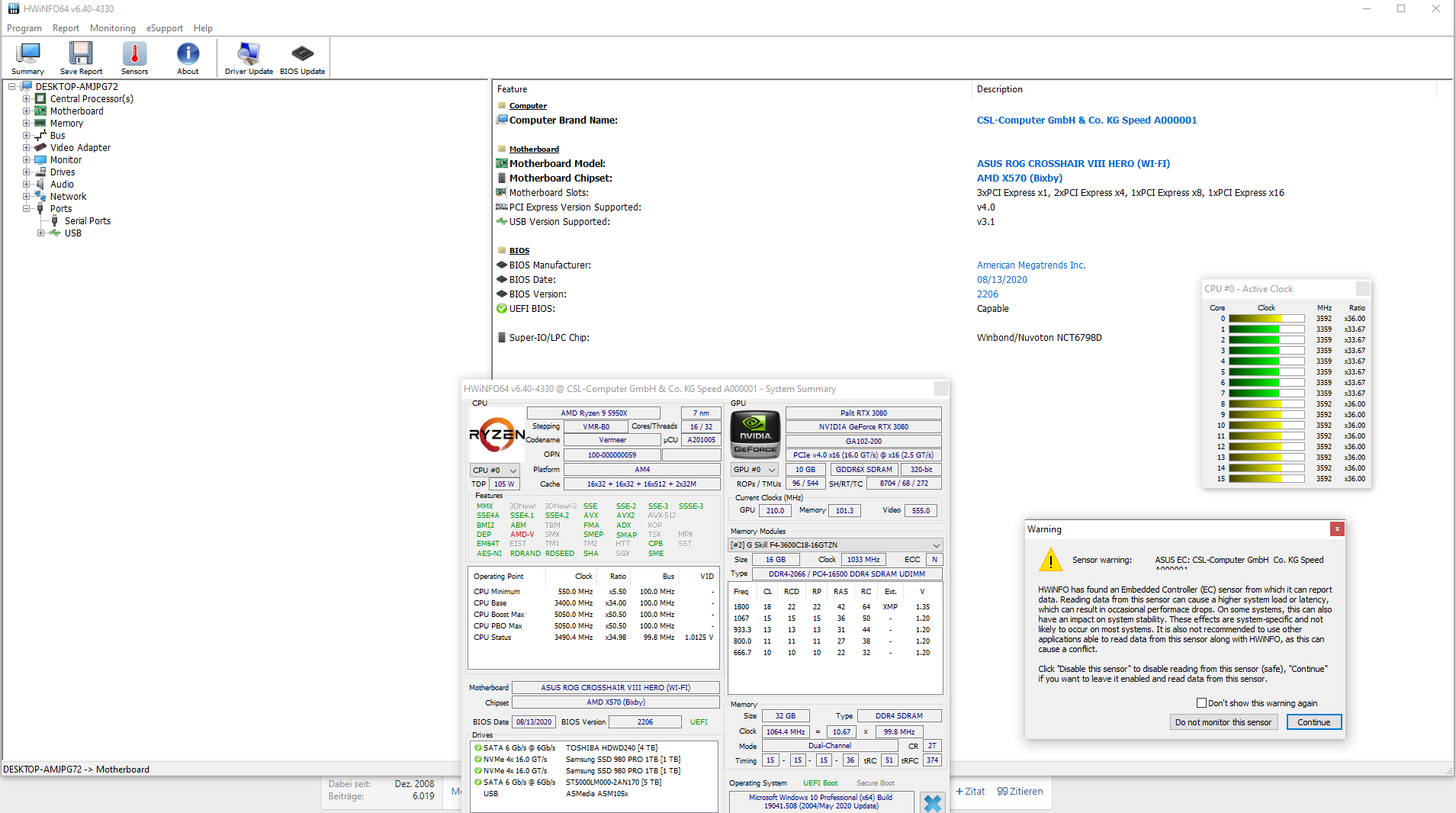

Hier mal die HWINFO
Die Fehlermeldung erschien, nachdem ich auf Sensor klickte.

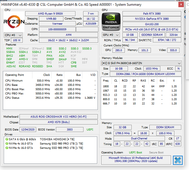

Der RAM ist schonmal nicht richtig eingestellt.

Anscheinend wurde die Ryzen 5000er Reihe noch nicht von der installierten Firmware unterstützt.
Beschreibung der neuesten Firmware:
ROG CROSSHAIR VIII HERO (WI-FI) BIOS 3003
1. New CPU support

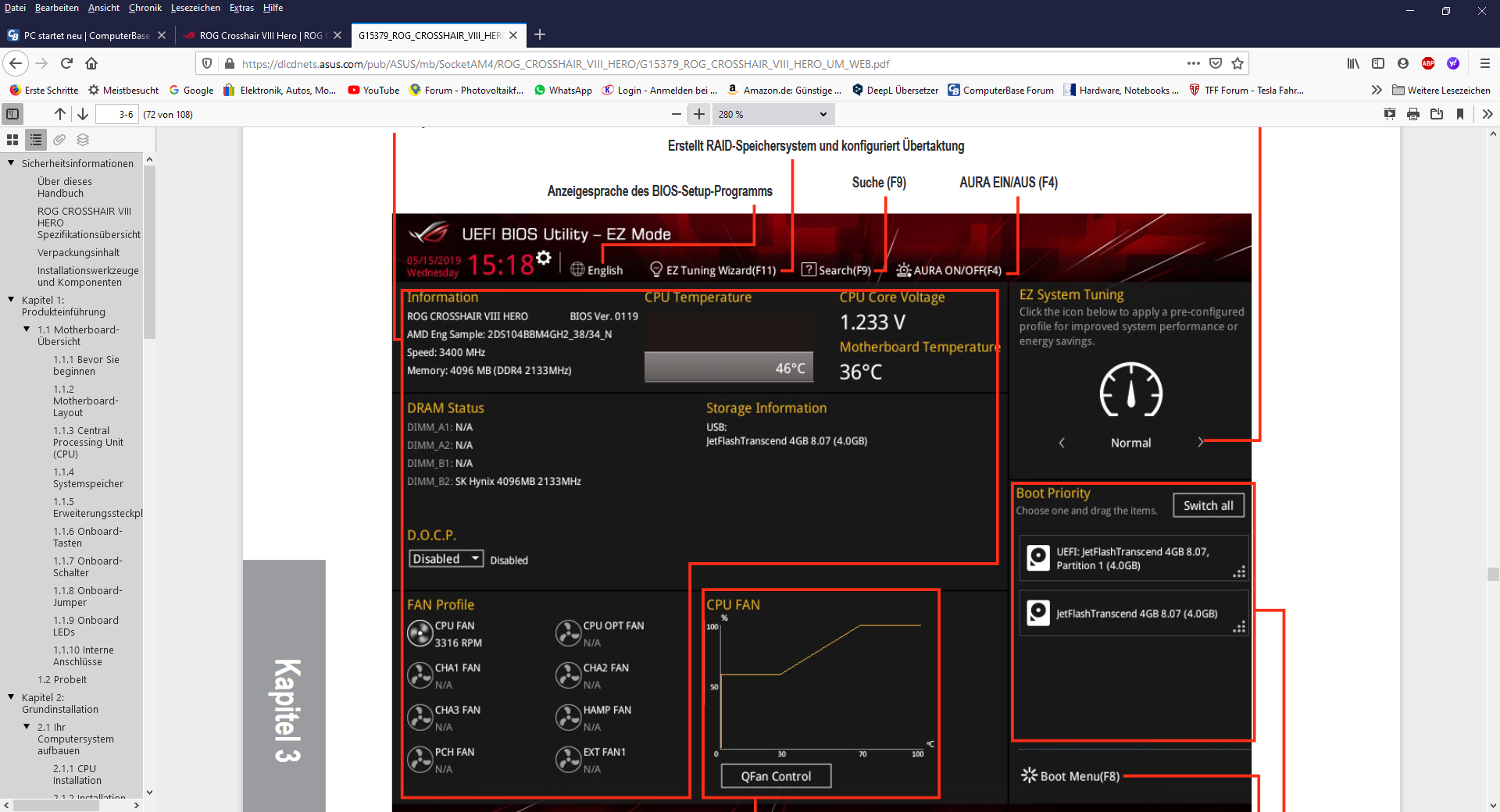

@AlanK wie kann ich den RAM richtig einstellen? Das geht im BIOS, oder?
Reaktionen: cyberpirate und Johannes2002
Das wäre deine Option
DOCP Profil einschalten

ja sieht besser aus. Du hast jetzt XMP/DOCP aktiviert. Wenn du jetzt wieder Neustarts bekommst, ist es gut möglich, dass es an den RAM Timings liegt.
Dann wäre auch ein Blick in die Ereignisanzeige interessant (Taskleiste unten "Ereignisanzeige" eingeben und ausführen, dann bei Warnungen nach Whea Ereignissen Ausschau halten).
Ich kenne CSL nicht, aber wenn die Dir den einen instabilen PC ausliefern und der zudem nicht mal XMP aktiviert hat, dann spricht das nicht gerade für den Laden. Meine Meinung.
