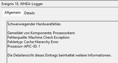

Guten Abend zusammen. Ich habe ein neues Problem, welches ich alleine nicht behoben bekomme und mittlerweile die Vermutung habe, dass mein Prozessor einen weg hat. Es gab keine besonderen Änderungen am System und der Fehler war plötzlich einfach da.

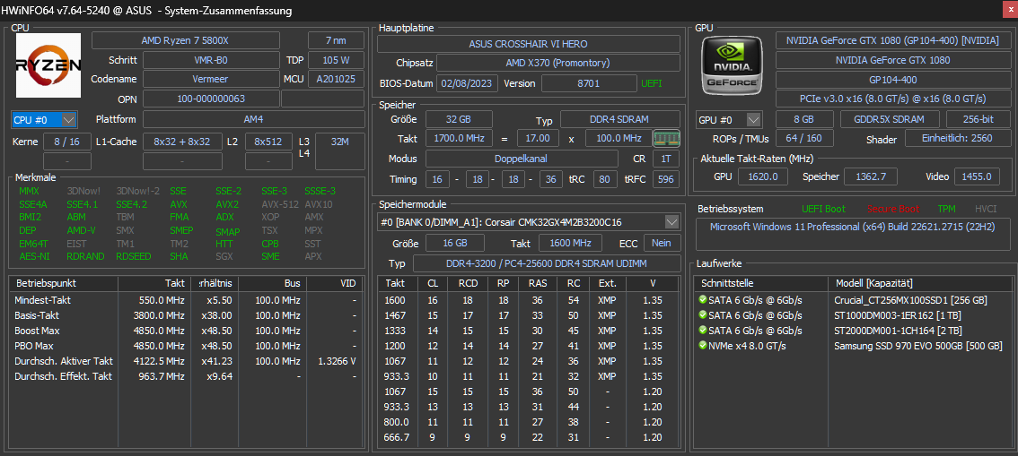

System:
Ryzen7 5800x, Asus ROG Crosshair VI Hero
GTX1080, 32gb Corsair 3200mhz DDR4 Ram (2x16gb)
M.2 SSD Samsung 970 EVO + diverse andere Platten

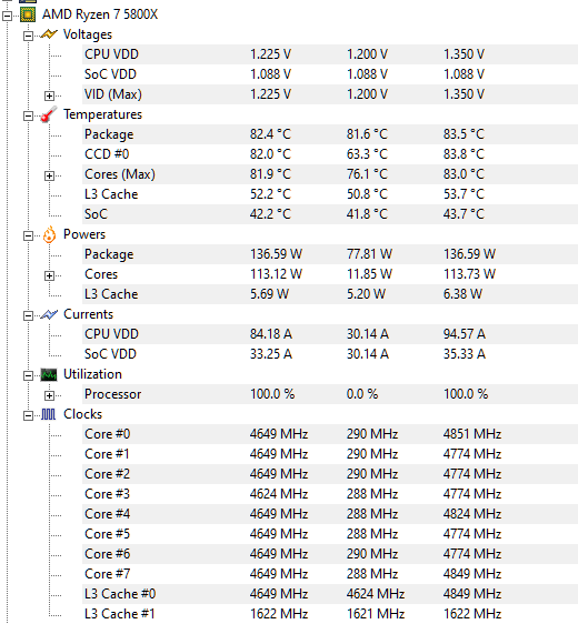

Das wird bei dir auch so schon zu viel gewesen sein. Plus 200 Mhz und gesenkte spannung schafft eigentlich keine AM4 CPU ohne Clockstretching. (wodurch man nebenbei auch noch einiges an Leistung verliert)
Lange Rede kurzer Sinn, nimm die 200 Mhz wieder raus. Oder verringere sie soweit, dass du aus dem Clockstretching raus bist.
Einfach zu überprüfen mit CB23 und HWinfo. Der Effektive Clock sollte da nicht tiefer (max.25Mhz) als der normale liegen.

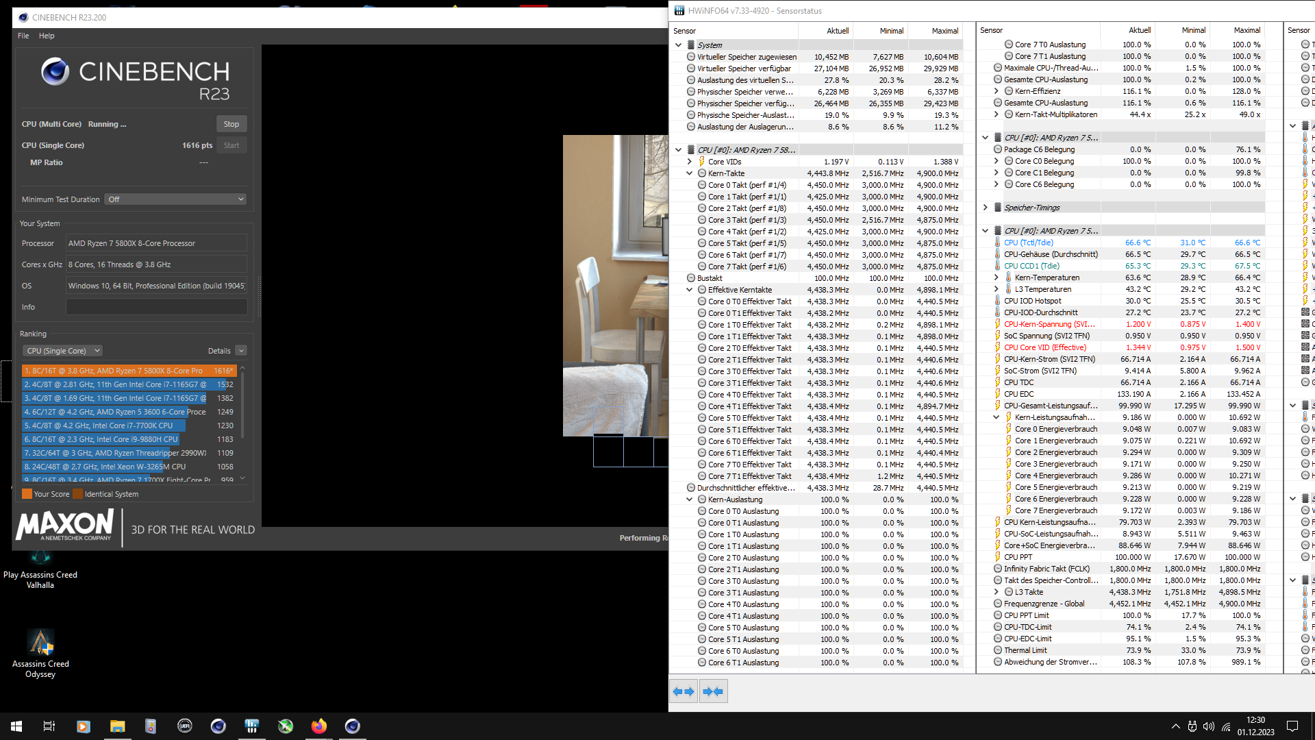

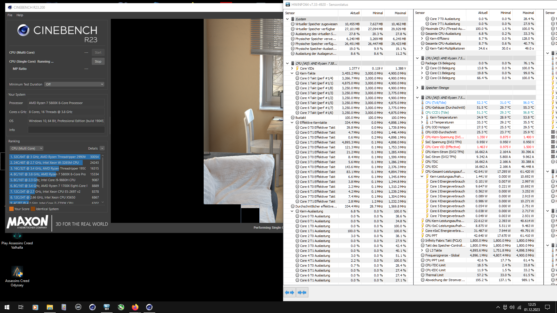

Ich hatte aus guten Grund HWinfo genannt, denn dein Tool kann das Clockstrtching( Effektiv Clock) nicht anzeigen.

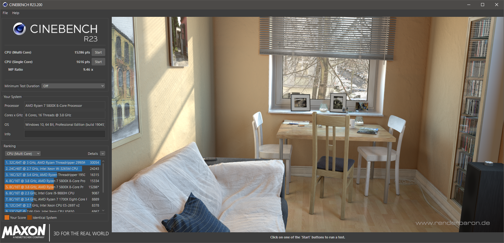

Lass mal CB23 mit HWinfo laufen, dann siehst du was ich meinte.1701430008947.png
Neben bei hier einmal im Single die Taktraten
Und hier nochmal im Multi.
Und hier im Endergebnis
Wie du siehst, hab ich eine PPT von 100 Watt bei mir eingestellt. Verlier aber kaum was zum offenen Limit.
Clockstretching gibt es auch keins, trotz +50 Mhz und UV.

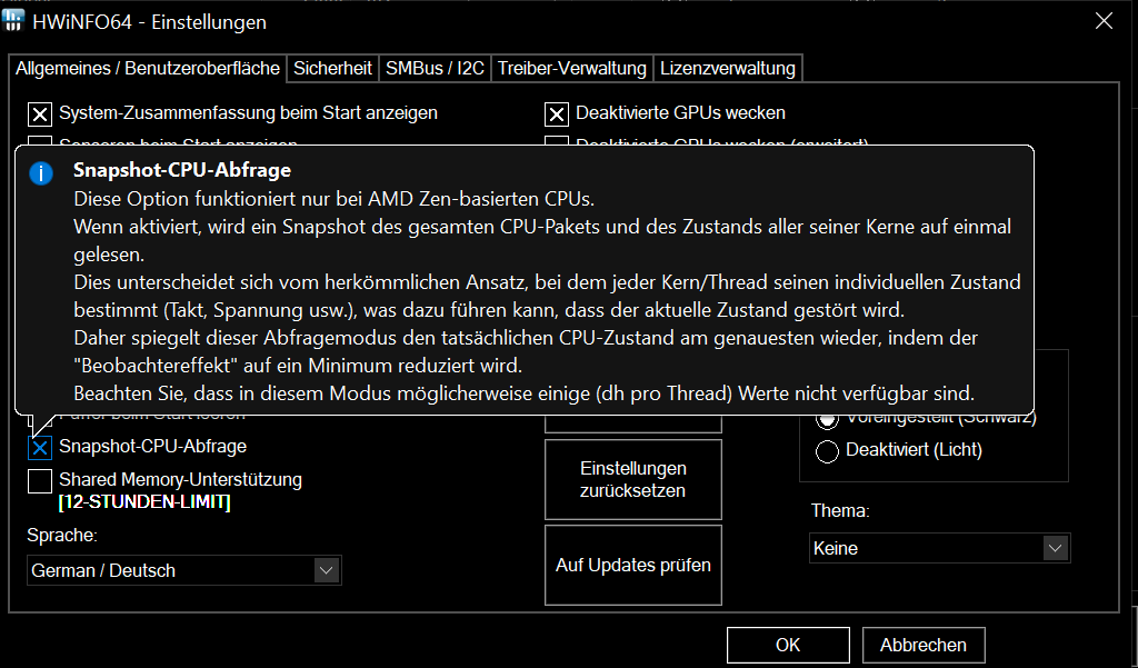

Bist du dir sicher das man Clockstrtching überhaupt zuverlässig nachweisen kann wenn man im HWinfo nicht den Snapshot-Mode nutzt?
Reaktionen: Fas7play
