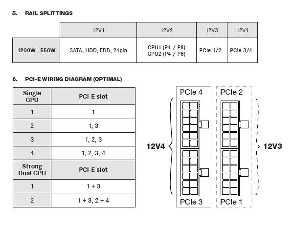

Falls du 4 PCIe Versorgungen für Grafikkarten hast, versuche die Rails aufzuteilen.
Die Grafikkarte nicht an ein Kabel zu hängen.
Bzw. die Last zwischen den Rails aufzuteilen.
Das Handbuch hilft hier meistens weiter.

Abrupt der Neustart oder kommt ein BlackScreen mit kurzer Verweildauer und dann Neustart ?
Sind BEIDE PCI-E 6+2 Pin Doppel-Kabel an beiden PCI-E Buchsen vom Netzteil angeschlossen ?
Damit die beiden Stränge aufgeteilt sind ? und jeweils (im Notfall) 20+20 Ampere liefern KÖNNTEN ?
Bessere wäre es schon, falls mal die Leistung absackt.
aha die Rails sollen alle unabhängig sein !? ok, dann nimm einfach PCI-E 3 und PCI-E 4 als Anschluß für die GPU,
da hast Du dann jeweils ca. 7 Ampere pro Strang in Reserve , falls er grade mal mehr braucht.

@ TE , ein abrupter Stromabriss. Eigentlich das Netzteil , benütze einfach den PCI-E 3/4 Anschluß/Buchse.
Am wahrscheinlichsten ist das Netzteil auch wenn es kein Sinn ergibt weil es ein Markenname und noch nicht alt ist.vlt ein Teildefekt.

Nein das Netzeil ist ein Quad Rail Netzteil und hat 2x20A und 2x25A Rails.
Allerdings hat das Teil einen Overclocking Key.
Das habe ich in einem Testbericht gefunden:
Wieder mit dabei ist der Overclocking-Key, der das Umschalten zwischen vier unabhängigen oder einer großen 12-Volt-Leitung ermöglicht, war vor allem bei extremen Übertakten wichtig ist, wenn viel Leistung auf einer 12-Volt-Leitung benötigt wird.
Das Teil lässt sich also auf Single Rail umschalten.
Hast Du den aktiv?`
Hast Du den aktiv?`
Um ehrlich zu sein hab ich den damals nicht mal eingebaut da ich es für Spielerei gehalten hab.
Na dann mach das mal.
Falls Du das Ding nicht mehr hast, kannst Du nur noch versuchen die Rails anders aufzuteilen.
(Handbuch hilft.)

Handelt es sich auch um das Dark Power Pro 11? Wenn ja, Handbuch lesen, und dann die Verkabelung der Karte prüfen:
Also zwei Stränge verwenden, PCIe 1 und PCIe 3, dann nochmal testen. Wenn dann noch Schwierigkeiten bestehen, Powertarget senken.
