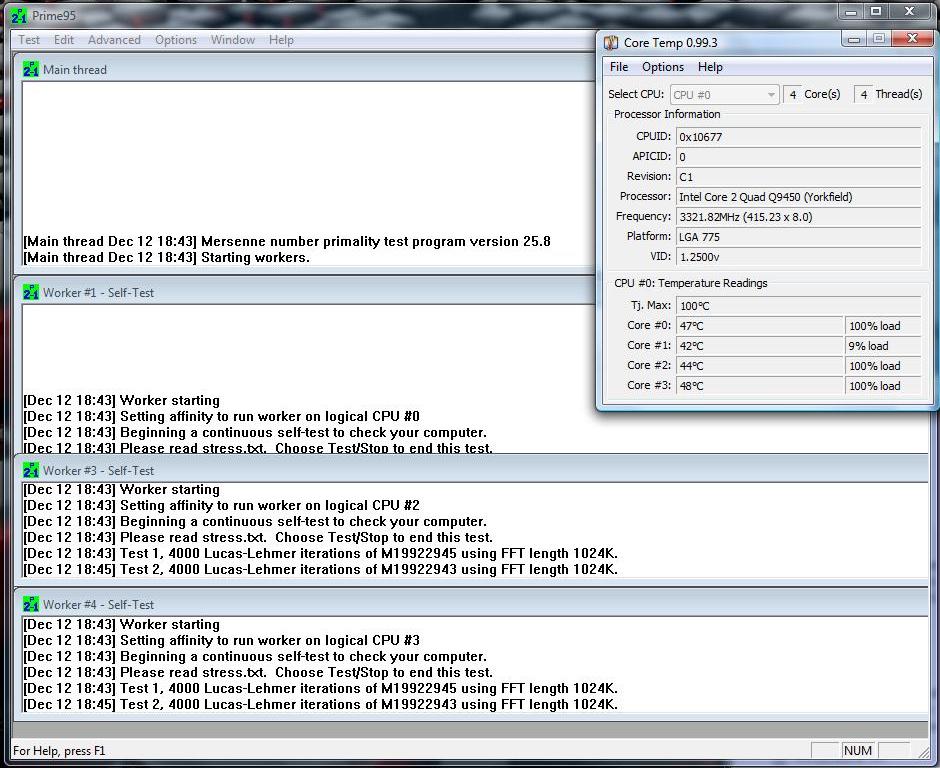

hab grad mal um 15 MHz erhöht und nach 5 Minuten Prime-Test zeigt mit core temp an, dass Core #1 nicht mehr unter last steht (siehe Bild). Prime hat keinerlei Fehler gemeldet!
Habe die Vcore trotzdem auf 2,6 erhöht und jetzt sind wieder alle 4 Kerne ausgelastet...

Schon wieder geht Core #1 runter auf 0-5%. Kann mir einer erklären was es damit auf sich hat?
Prime meldet zwar keine Fehler, es beunruhigt mich aber trotzdem :(

habs jetzt stabil bei 1,3 Vcore auf 3,4 GHz laufen... fand ich zwar n bisschen krass, dass ich für den Sprung von 2,66 auf 3,2 kaum die Vcore anheben musste und jetzt so drastisch bei 25 MHz Unterschied, aber naja...
Das liegt daran, daß keine CPU wie die andere ist.
Ich hatte auch mal einen Q9450, der machte die maximal möglichen (wegen FSB Wall bei 450MHz und dem kleinen Maximalmulti) 3,6GHz mit Default VCore. Andere brauchen eine geringe, wenige eine drastische VCore Erhöhung.
