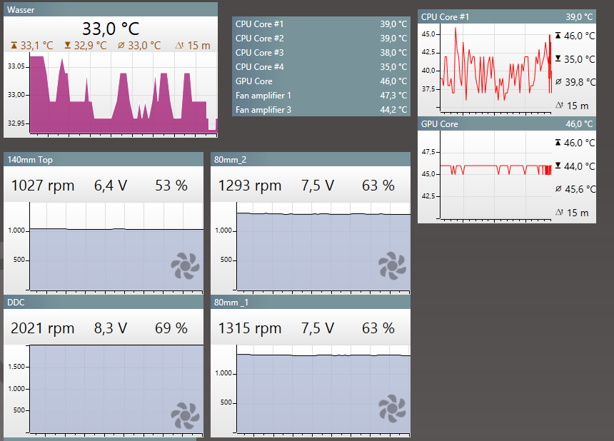

vlt. als Anhaltspunkt
Ich habe einen 4790 und eine 760(OC) auf ca der Fläche eines 240er laufen das "reicht", allerdings müssen die Lüfter im Last betrieb dann auch etwas höher drehen.
Hier ist kein CPU OC im Spiel und eine "Reserve" für den Sommer wird nicht benötigt.

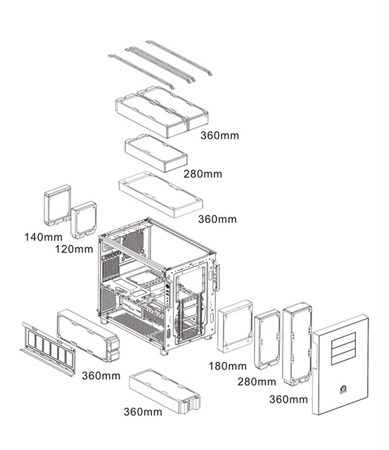

Edit: was wäre denn mit einem 360er und einem 240er? In das arc mini r2 würde das gehen. Ist soweit ich gesehen habe das maximale was man in matx gehäusen verbauen kann
Ach was in das TT X2 z.B bekommt man trotz µATX so einiges an Radiatoren (das reicht für so ziemlich jedes Setup) zudem hat man gleich den GPU Block im Blick. Sicher nicht das kleinst case aber Dual GPU intern kühlen ist auch nicht ohne
