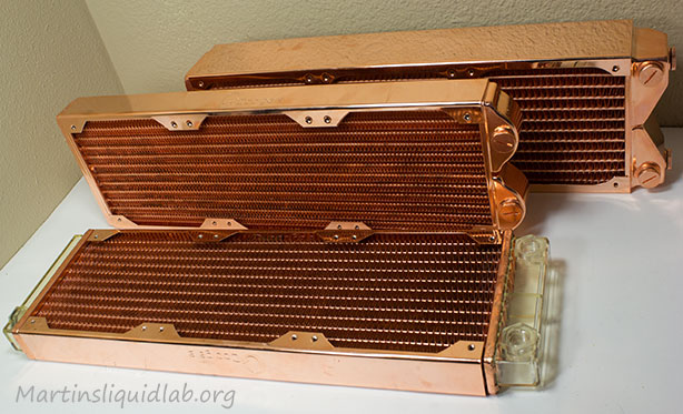

Früher gab es die Kupferradiatoren von Coolgate (selbst bei MF) Die waren Kupfer Poliert, bzw nachträglich Elektrolyt Kupferbeschichtet.

Radiator Coolgate

Es gibt/gab noch die Magicool Elegant Serie, da waren die Rohre und die Lamellen kupferfarben - aber die Endkästen aus einem gelblichen Plexiglas (Fotos), nicht jedermanns Sache.
Die sind tatsächlich sehr hässlich, aber der Link ist trotzdem Gold wert. Danke dir.
