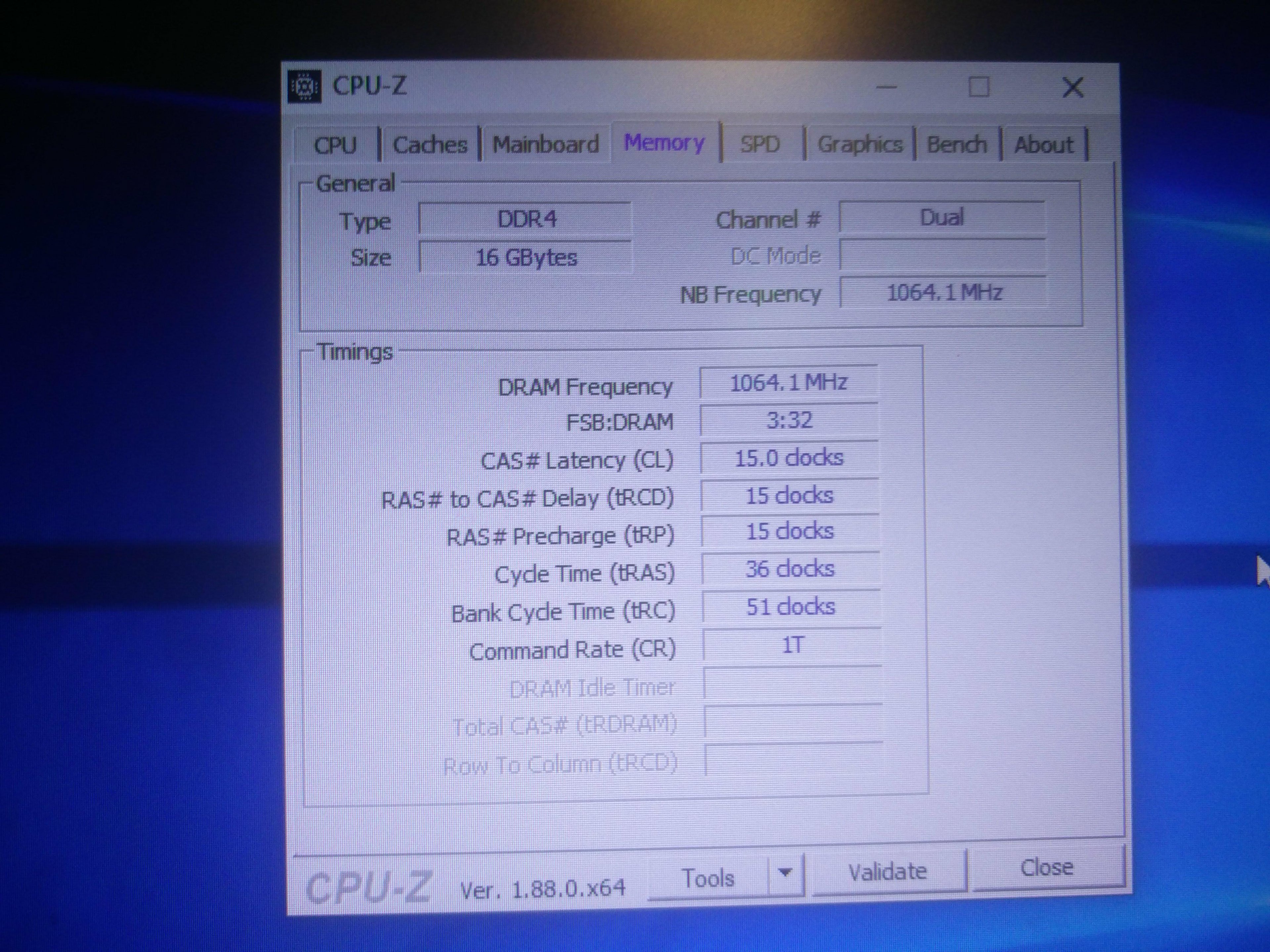

Die beiden RAM haben eine maximale Taktfrequenz von 3000MHz ich erreiche aber nur 1064 laut CPU-Z

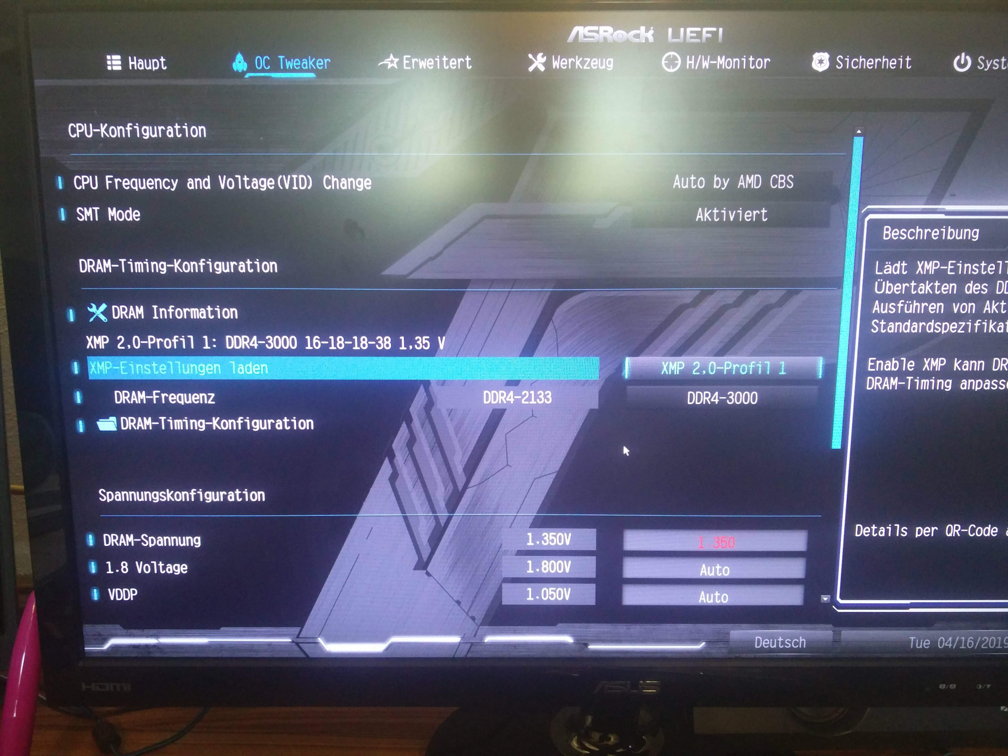

Also bin ich ins Bios und habe XMP 2.0 aktiviert: (siehe nächstes Bild)
Setting gespeichert und System Neustart bringt ein 3 maliges piepen.

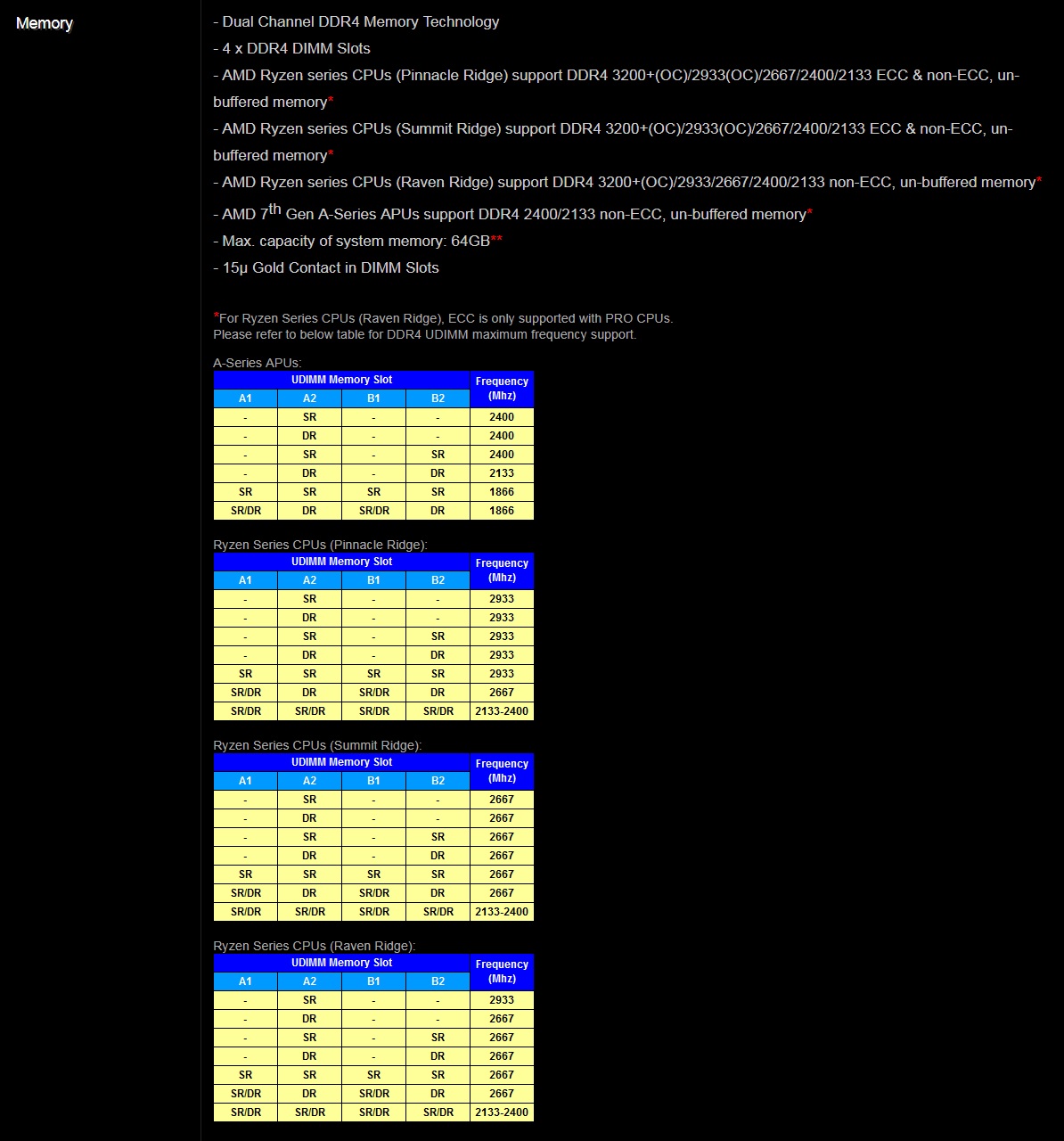

Nochmals im Handbuch geschaut und siehe da maximal 2666mhz zulässig. (SHIT, das habe ich übersehen)
Nun manuell auf 2666mhz eingestellt und er läuft einwandfrei, sollte ich lieber ein anderes MB verbauen das die 3000mhz des RAM unterstützt oder einfach so lassen wie es nun ist?
Bei den MHZ Angaben hab ich zuerst im Netz geschaut unter folgendem LINK:
https://www.asrock.com/mb/AMD/AB350M Pro4/index.asp#Specification
Der Ryzen 7 2700X ist ja der Pinnacle Ridge oder? somit wäre doch mehr drinnen oder?
was schonmal falsch ist.
denn:
- AMD Ryzen series CPUs support DDR4 3200+(OC)/2933/2667/2400/2133 ECC & non-ECC, un-buffered memory*
2133 ist halt default, der ram kann mehr, also taste dich ran was so geht.
wenn das xmp profil nicht tut muss es halt manuell gemacht werden.

Müssten eigentlich bis 2933 MHz "zulässig" sein.

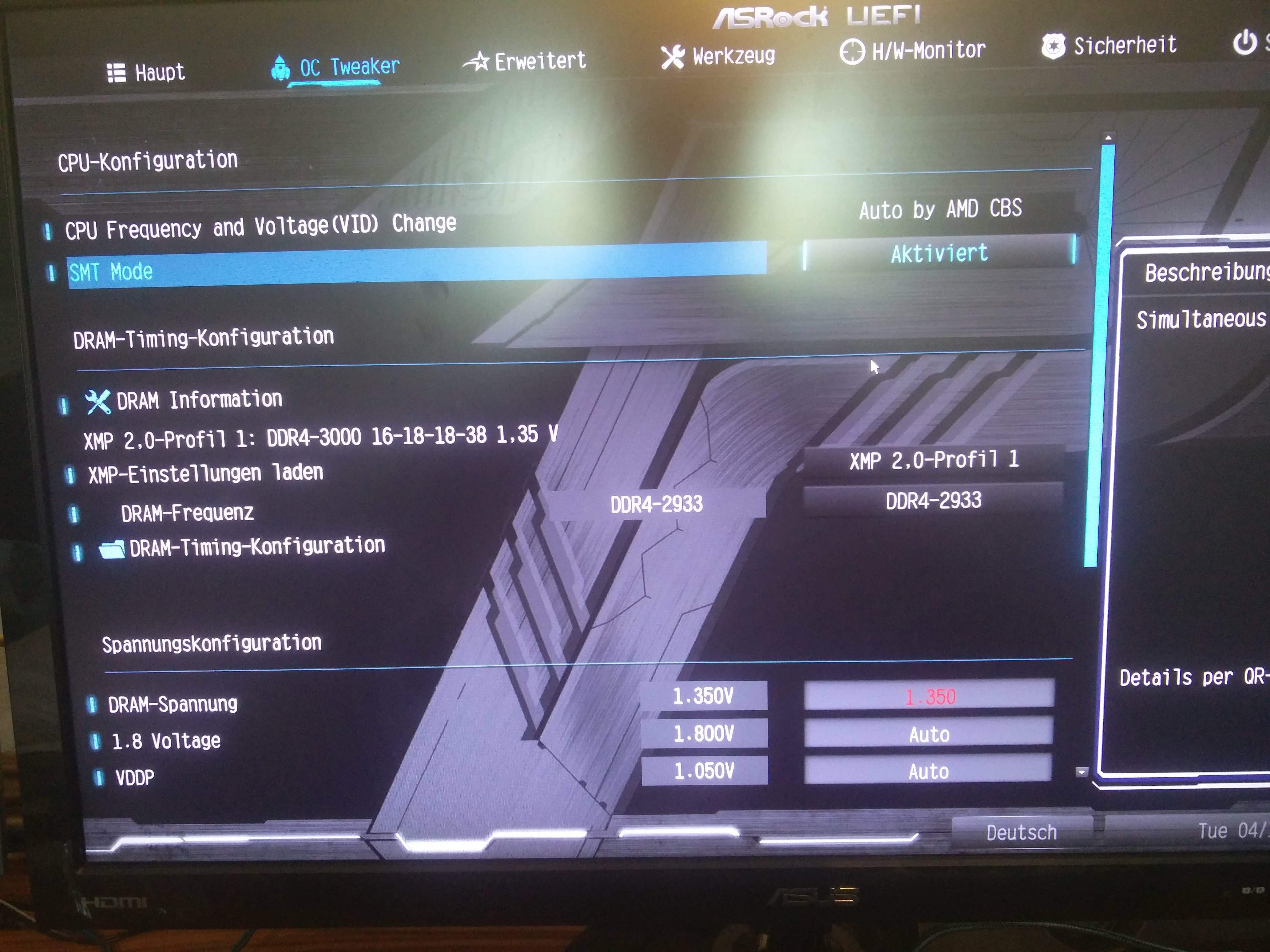

Der RAM hat höchstwahrscheinlich Hynix Chips verbaut. Da setzt das XMP (Intel Xtreme Profile) bei AMD schonmal Mist.
XMP laden und dann Takt auf 2933 und ProcODT auf 53,3 Ohm stellen. Das sollte zumindest booten.
So ich habe jetzt mit XMP 2.0 Profil mit 2933MHZ gestartet und das System läuft stabil.
Momentan noch auf 1.350 Volt Spannung solange es stabil bleibt muss ich auch nicht dran rumschrauben oder?
Nein. Die Hynix Chips reagieren eh nicht so heftig auf Spannung.

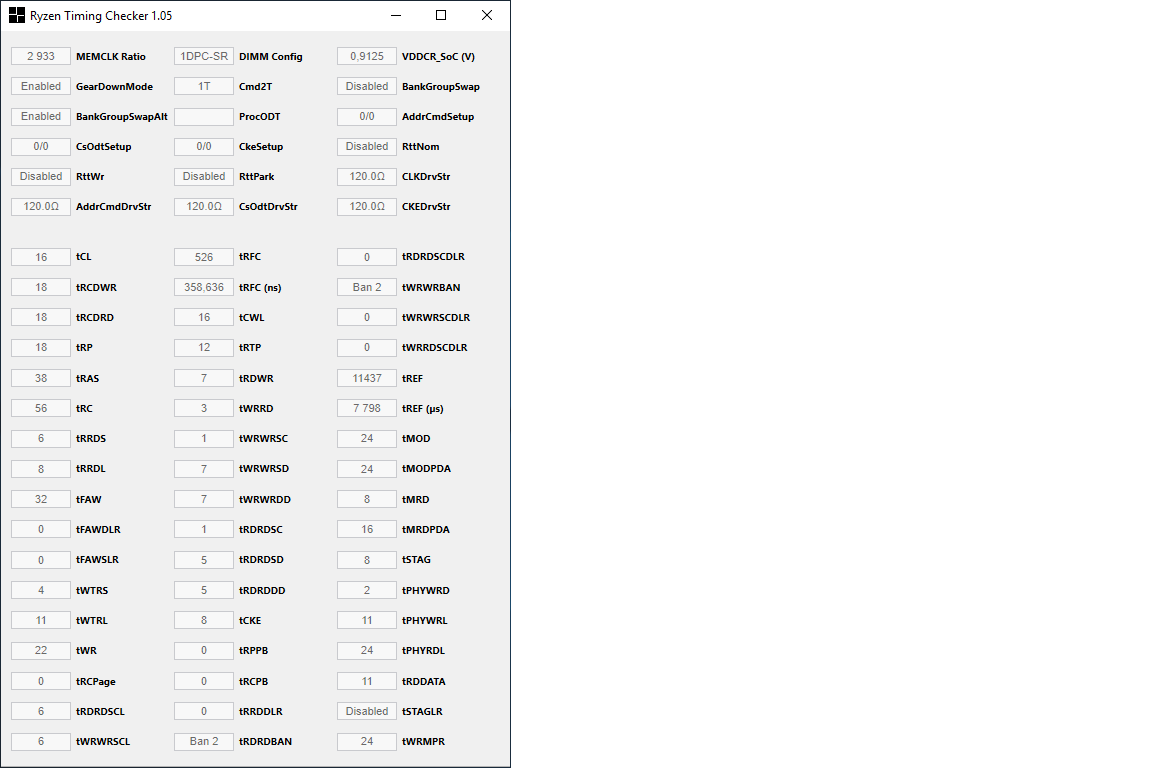

Ah, neues Agesa laut dem Auslesefehler. :D
Ansonsten so wie @Stuxi sagt. ;)

Also jetzt läuft alles mit 2933mhz, somit muss ich nichts mehr umstellen.
