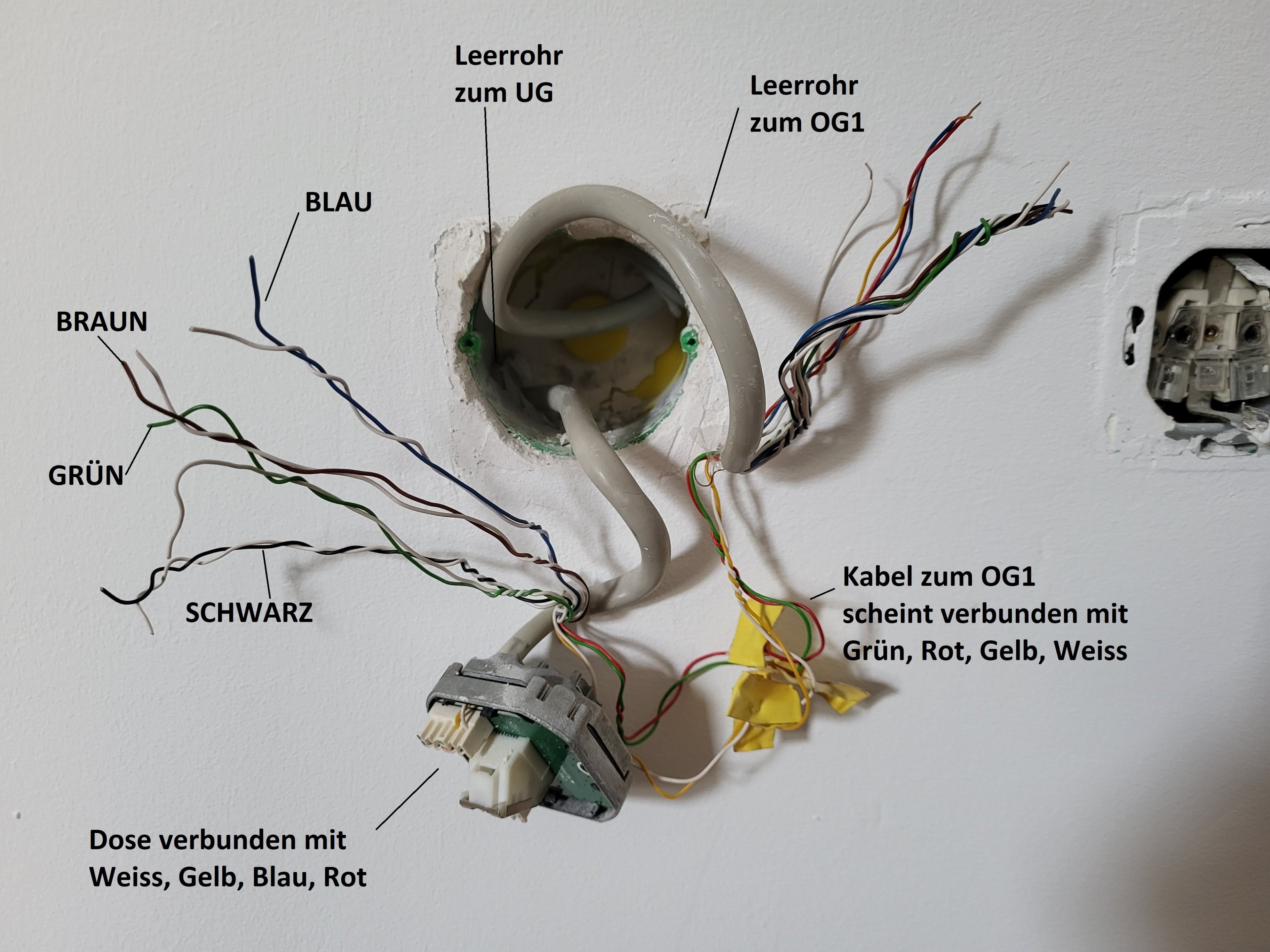

Mit 4 Drähten verbunden, damit bekommt man max 100mbit raus, also das mit den 82 Mbit passt das soweit, aber das das 20sek zum connecten braucht zeigt, daß da was nicht stimmt, ein Profi hat das nicht gemacht.
Das sieht echt wüst aus, kannst du das vorsichtig noch etwas mehr entwirren?, und mehr Bilder machen?
Wie sieht das den am anderen Ende der Leitung aus???
Am besten nochmal den Elektriker ran lassen.
Reaktionen: aleqx
Es ist kein Netzwerkkabel verwendet, sondern eine Telefonleitung.
Die Verdrahtung in der Netzwerkdose ist die altbekannte Sparverkabelung für max. 100 Mbit/s. Für Gbit müssen alle 8 verdrahtet werden. Ob das verlegte Kabel funktioniert muss man probieren.
Reaktionen: aleqx
aleqx schrieb:
nur die im Wohnzimmer gibt lediglich 80mbit. Zudem dauert es sehr lange bis sich ein Laptop verbindet (20 Sekunden),
Da ist immer noch was verkehrt. 100 MBit/s müssen 100 MBit/s sein. Alles unter 11 MB/s Nutzdatenrate ist nicht akzeptabel, eigentlich müssen es 11,5 bis 12 MB/s sein.
20 Sekunden deuten auf ein Problem mit dem Kabel hin.
Ist das Kabel in einem Leerrohr? Dann austauschen.
Reaktionen: aleqx

vielen Dank schon mal für die vielen Antworten. Also zumindest bestätigt sich dann meine Vermutung, dass da etwas nicht stimmt. Ich habe nochmal ein Foto gemacht, um ein wenig besser zu verstehen was da passiert:
Vom UG kommt das Kabel im Leerrohr hoch, wird aufgeteilt auf LAN Dose und was auch immer der Rest soll. Tatsächlich gibts im OG1 an der gleichen Stelle nochmal eine doppelte LAN Dose - an der gibts aktuell kein Internet. Wenn ich mir die Kabel so anschaue, dann verstehe ich auch warum. Gestört hat mich das nicht, da es in dem Raum bereits eine andere LAN Dose gibt, die gut funktioniert. Zwei Dosen braucht man da sicher nicht.
Ich hätte jetzt einfach mal versucht, die Dose neu zu verkabeln (Werkzeug dafür müsst ich noch kaufen, kostet ja nicht die Welt). Wenn es dann immer noch nicht klappt, kann ich immer noch den Elektriker holen. Ich habe überlegt lediglich die Dose im Wohnzimmer sauber anzuschliessen und die Verbindung nach oben einfach zu kappen. Was denkt ihr?
Und ich bin mir jetzt mit der Belegung nicht ganz sicher, ich kannte das immer mit den Zahlen 1-8. Auf dem Anschlussfeld der Dose kann ich die jetzt nicht finden. Im Zweifel kann ich ein LAN Kabel Prüfgerät von einem Freund ausleihen, ich würds nur gern von Anfang an richtig machen. Danke!
Reaktionen: Noninterlaced und Bluetrance
Wenn, dann legst du das ganze 8-adrig auf.
Die komische Y-Verteilung des einen Kabels ganz beenden und das Kabel ins 1. OG gar nicht anschließen.
Es scheint sich um ein 16-adriges Telefonkabel zu handeln, vermutlich aufgeteilt in 4 Sternvierer.
Die Adernaare eines Sternvieres gehören an 1+2 sowie 3+6 (grün/orange), die Adernpaare eines anderen Sternvierers an 4+5 (blau) sowie 7+8 (braun). An beiden Enden muss es identisch aufgelegt werden.
Reaktionen: aleqx

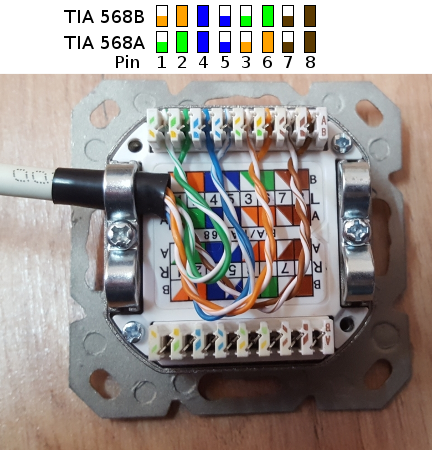

Falls du da nochmal Hilfestellung brauchst, hat in einem anderen Forum unser User @thom53281 eine gute Anleitung zusammen geschrieben:
https://ngb.to/threads/ethernet-übe...bel-praktische-montage-und-fehlersuche.39749/

Halte dich an Dose und Patchpanel einfach an die Farbmarkierung für Standard "A". Im Kabel sind alle Farben vorhanden bis auf orange. Dafür nimmst Du das gelbe oder schwarze Paar vom Kabel.

Dann leg mal die Adernpaare braun und blau vom foto links auf bei der Dose zusätzlich. An der Dose ist ja eine farbmarkierung. Da klemmt Du links z. B. blau auf und daneben die weisse Ader die zu blau gehört. Bei braun rechts rauf und die weisse links drauf.

Wenn du kein Auflegewerzeug hast, nimm Kreditkarte zum reindrücken. Überstehende Adern dann abschneiden.

Nur um das richtigzustellen: Es gibt in dem Kabel keine Sternvierer, sondern nur Paare.
Ansonsten wurde eigentlich schon alles gesagt. Entweder zwei weitere Paare aufschalten oder Kabel bestenfalls tauschen, wenn möglich.

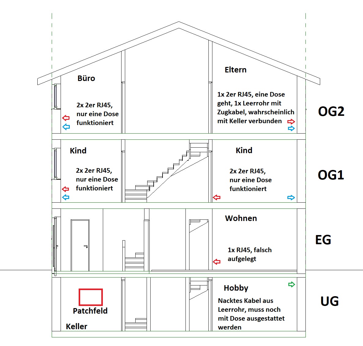

Vielleicht noch zur Ergänzung ein Schnitt längs durchs Haus mit den gefundenen LAN / Telefondosen. Komischerweise sind alle Schlafzimmer mit 2x 2er Dosen ausgestattet, wovon ich aber nur jeweils eine Buchse Internet gibt. Eventuell sind die anderen nicht / falsch angeschlossen oder fürs Telefon vorbereitet. Im Elternzimmer kommt ein Leerrohr an mit Zugkabel, das ist wahrscheinlich jenes, welches unten im Keller ankommt. Im Hobbyraum kommt ein LAN Kabel ohne Dose an, da muss noch eine Aufputz- oder Unterputzdose angebracht werden.
Ich hätte jetzt im Wohnzimmer ein WLAN Repeater mit direktem Anschluss an die Dose angebracht, und dann nochmal einen im OG1 im Flur, allerdings ohne Kabel. Dadurch sollte es überall genug WLAN geben, zudem kann man noch Geräte direkt verkabeln. Im Büro z.B. hängt die Dockingstation von meiner Frau schon am LAN und das funktioniert wunderbar. Man könnte Repeater natürlich auch direkt in jedes Schlafzimmer an die Dosen hängen, aber das wär gefühlt etwas Overkill.
