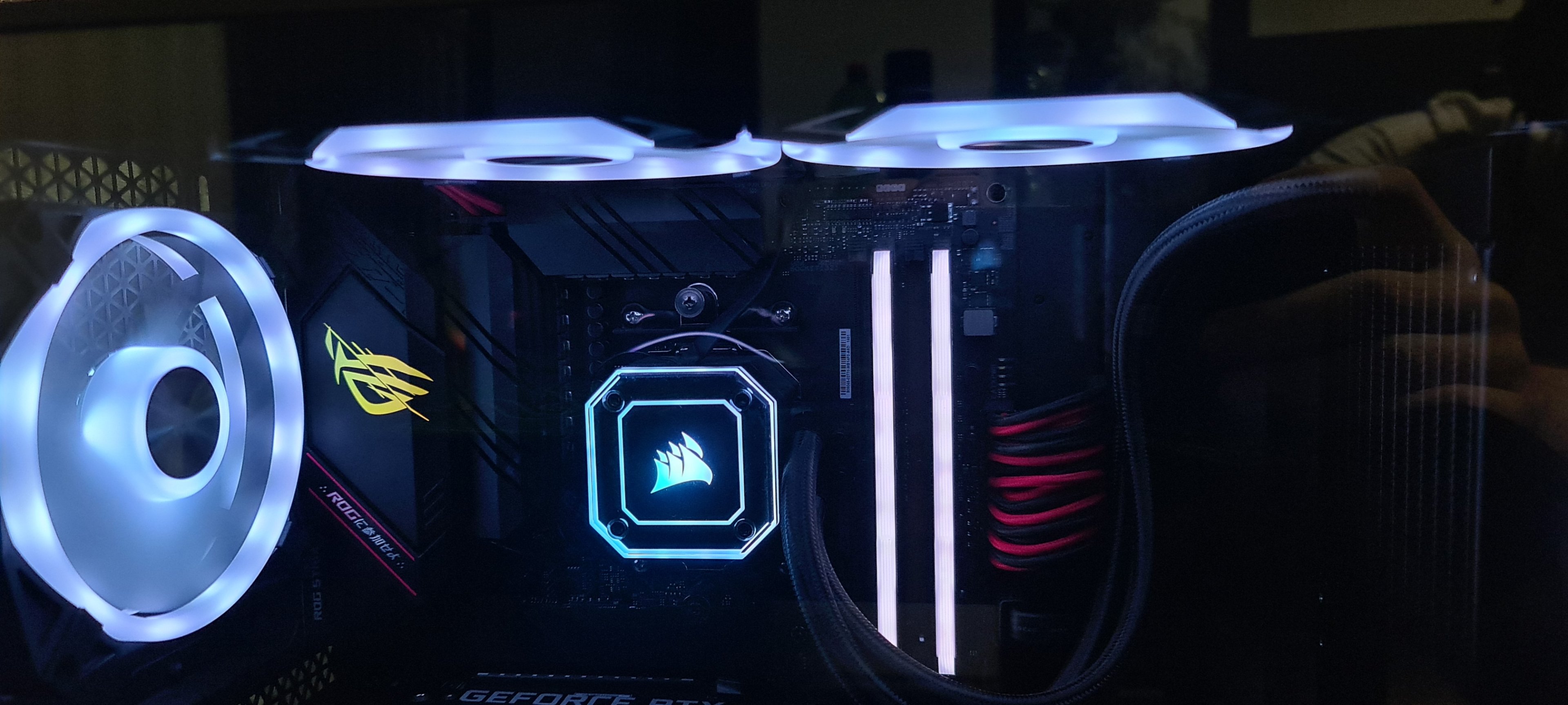

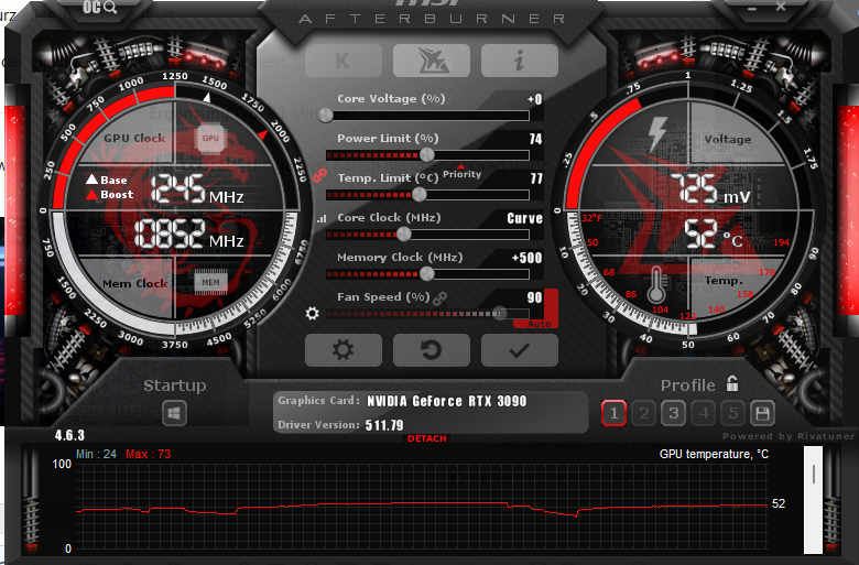

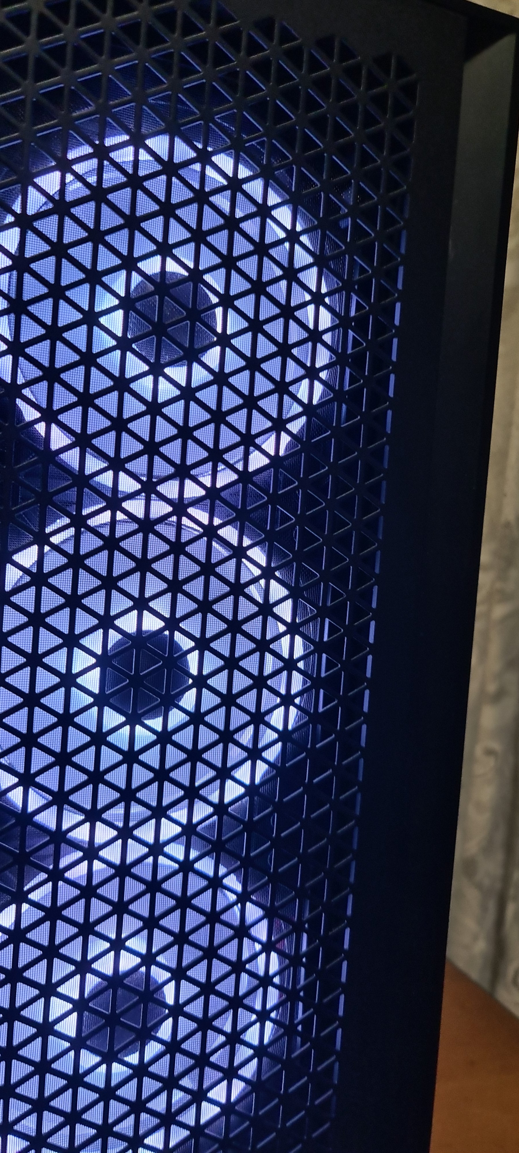

Edit: habe jetzt mal 2 Bilder hinzugefügt wie es bei mir aussieht.

Es reicht schon wenn du das powerlimit etwas runterstellst, du brauchst keine speziellen kentnisse wenn du nicht bis zum optimum undervolten möchtest.
ich hab mit powerlimit von 74 in den meisten spielen 110-130 fps.
Du brauchst dazu das programm MSI Afterburner, dann schaust du ob durch die reduzierung weniger wärme erzeugt wird.

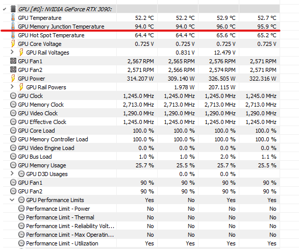

Vram hotspot findest du mit hwinfo raus, unter gpu memory junction.
