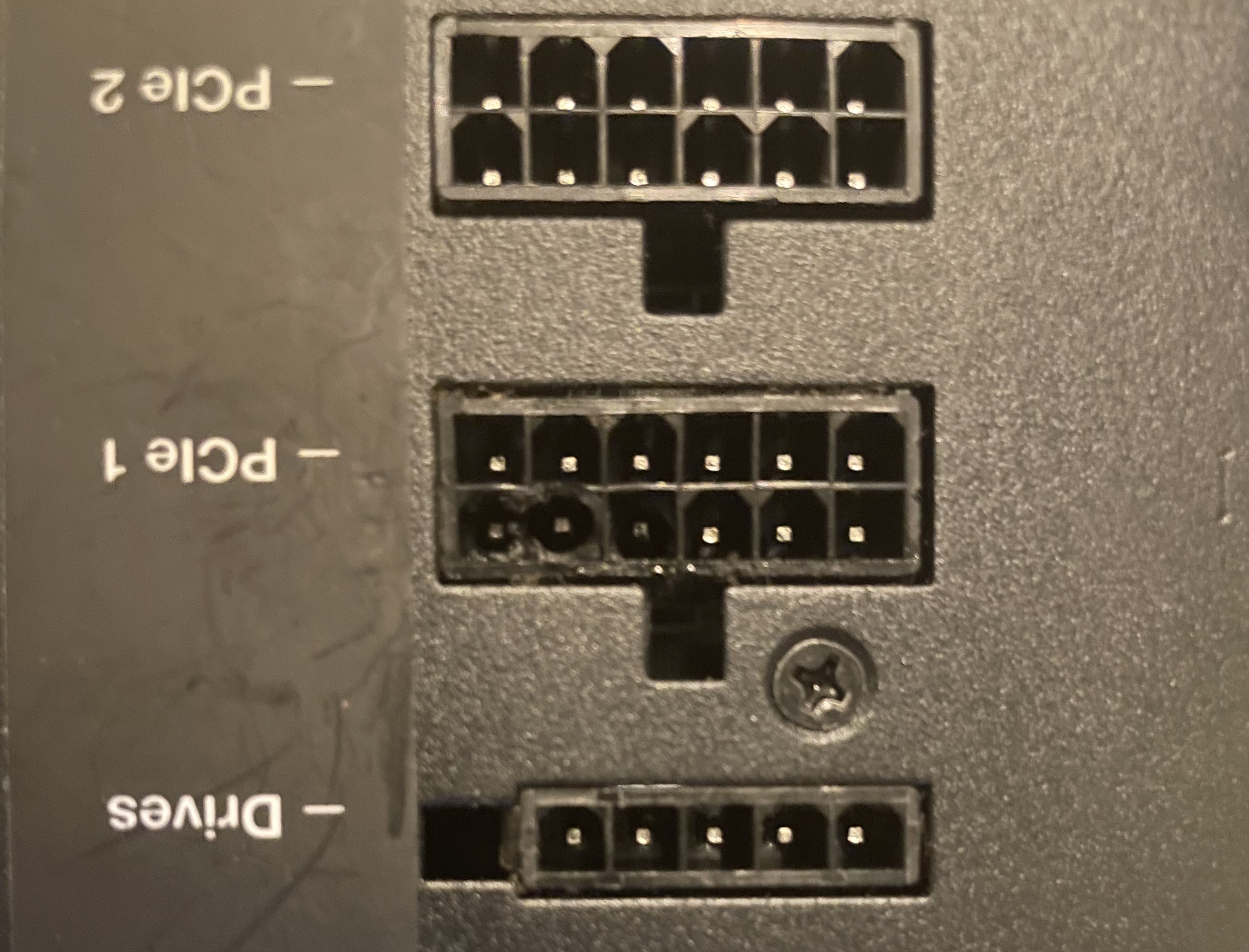

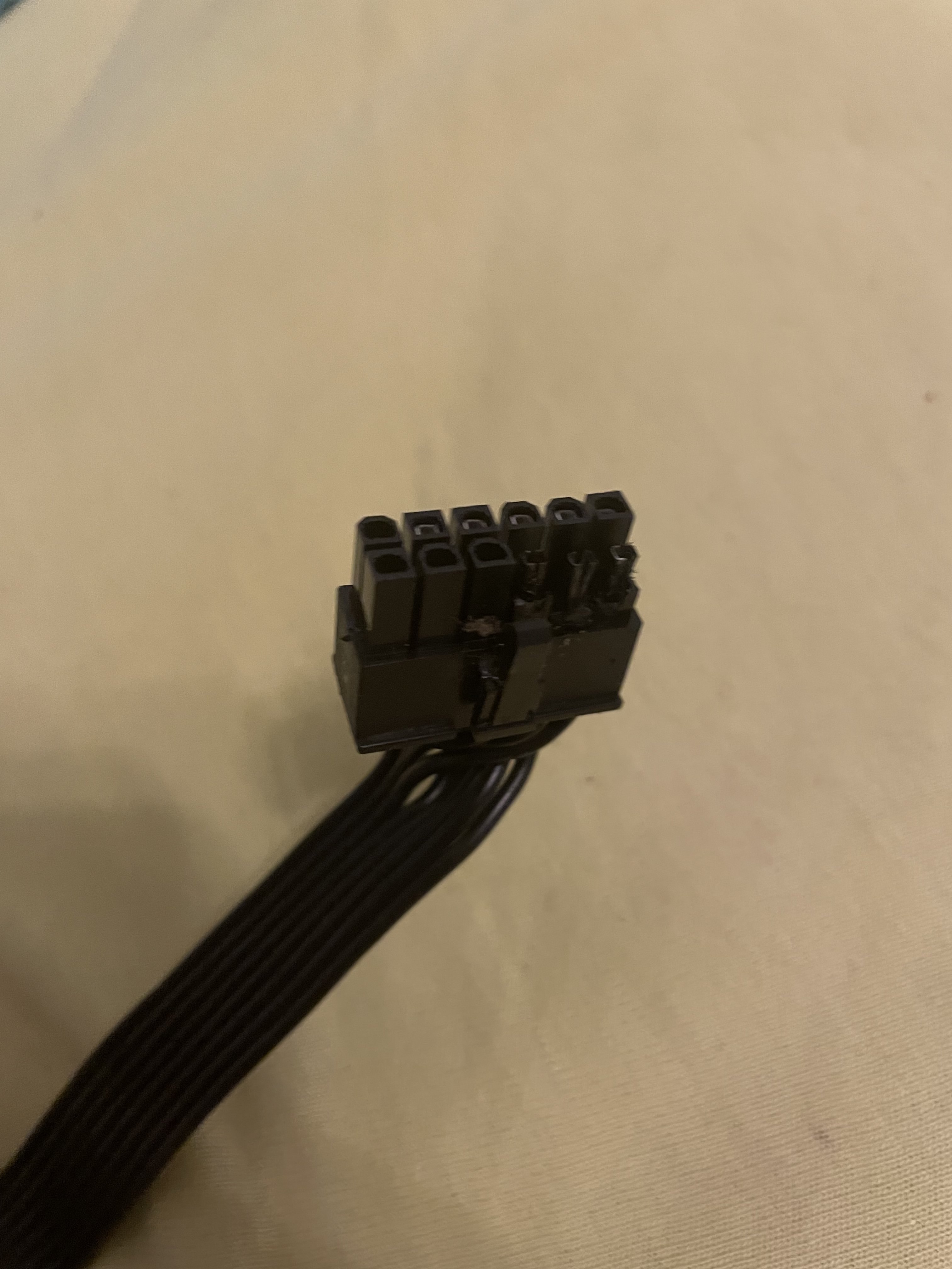

Habe glaub die Fehler Quelle gefunden.😅 krass. Sieht mir aus wie verbrannt, riecht auch mega komisch, hab die Nase natürlich nicht dran gehalten.
Das mein System damit überhaupt noch lief. Interessiert mich was wohl da schief gegangen ist.

Bei Bequiet sind immer "mehrere" PCIe Anschlüsse zu nutzen KEIN Y-Kabel!
Das sieht ja mal richtig schön aus....haste echt Glück das es anscheinend "nur" der Stecker war und nicht der Rest des PC's oder gar noch mehr....
Da ist eindeutig zuviel Strom geflossen...Ergo neues NT und wie gesagt, bei Bequiet auf jeden Fall keine Y-Kabel, bei anderen kann das klappen, ich nehm da jedoch auch immer separate Kabel

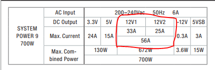

Auf dem Typenschild kann man das ganz "nett" nachrechnen: 33A * 12V = 396 Watt, das geht über die "eine" 12V Schiene, jetzt nehmen wir mal an die versorgt bereits das Mainboard und Rest (die genaue Schaltung vom Netzteil kenn ich nicht) und gleichzeitg will deine Grafikkarte noch ne Spannungsspitze an Strom "abhaben"... da kann das ganzschön eng werden, oder in dem Fall ganz schön heiß, weil über den einen Anhscluss "alles" an Strom fließen musste...
