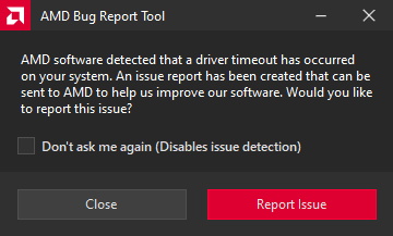

Edit: Gerade ist anscheinend der Treiber der Onboard GPU (des AMD Ryzen 7700) abgestürzt. Bild war 1 Sekunde weg und die folgende Fehlermeldung ist erschienen. Liegt das Problem vielleicht doch nicht an der GPU?

Da hast du ja schon mal einen Anhaltspunkt, der leider für das Netzteil spricht. Wie lange ist das denn schon so? Vielleicht wars vorher auch schon so und du gingst von der Grafikkarte aus.

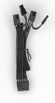

Um nochmals auf deine Frage zurückzukommen, hier ein Screenshot von dem Kabel, mit dem die GPU angeschlossen ist. Das war das 2x 8 Pinkabel, was dem NT beilag. Am NT hängen beide 8 Pinkabel also schon am selben Ausgang.

das passt ja auch soweit, da du keine nvidia RTX4k besitzt, gibt es keine andere Möglichkeiten.

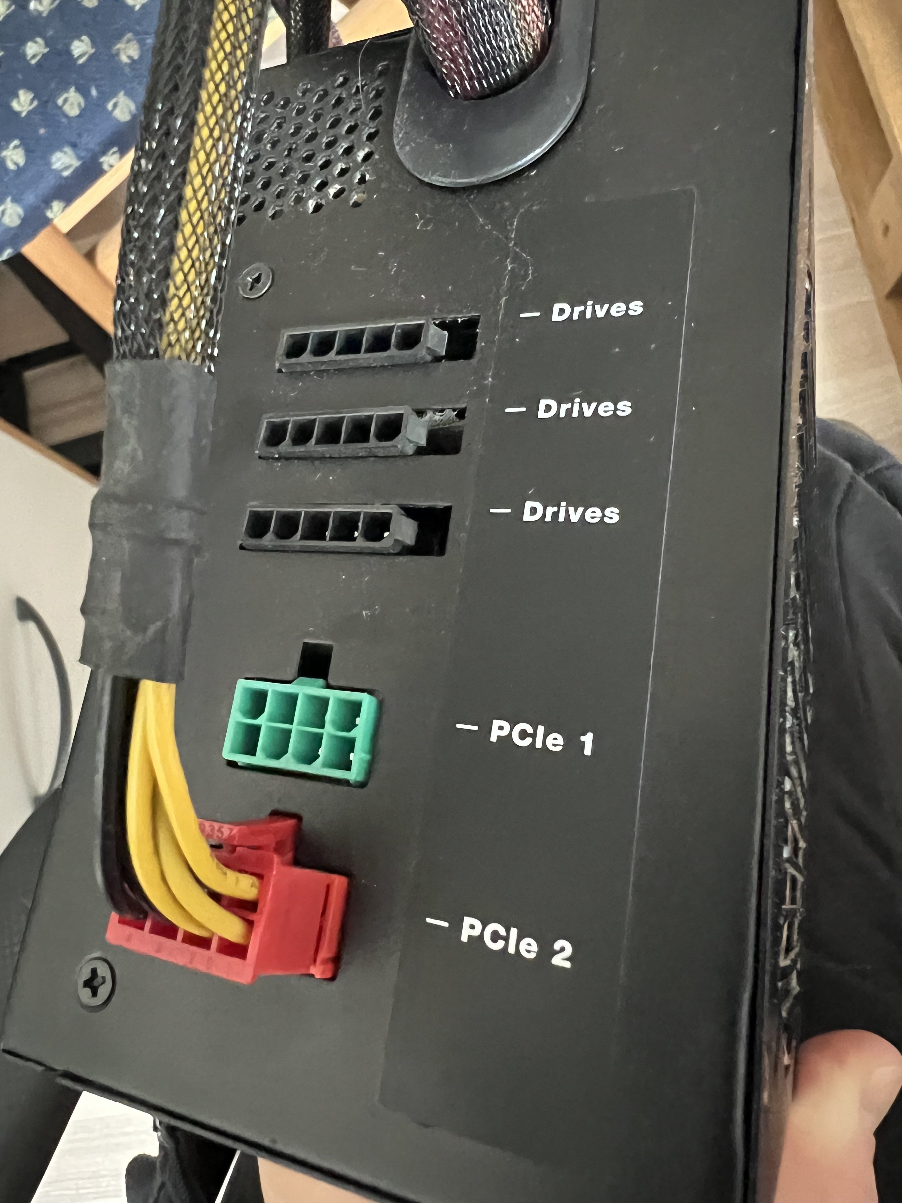

Ich konnte jetzt auf die Schnelle ein be quiet! pure Power BQT L8-CM mit immerhin 630W auftreiben. Zum Übergang bis das Ersatznetzteil da ist müsste die Leistung reichen, oder? Die Stecker sind allerdings anders. Das Pure Power 12 mit 750W hat nur einen PCIe Stecker mit 2x 6+2 Pinstecker. Das ältere L8 hat dafür zwei PCIe Steckplätze am Netzteil, d.h. ich müsste mir jetzt zwei 6+2 Pinkabel organisieren und beide Steckplätze am NT für meine GPU nutzen, oder? Die Stecker sind auch farblich kodiert, d.h. vermutlich nur, dass sie an zwei unterschiedlichen Schienen hängen, oder?

Ja, also sonst weiß du ja auch nicht ob das wirklich das Problem ist, könnte auch das Mobo sein...
