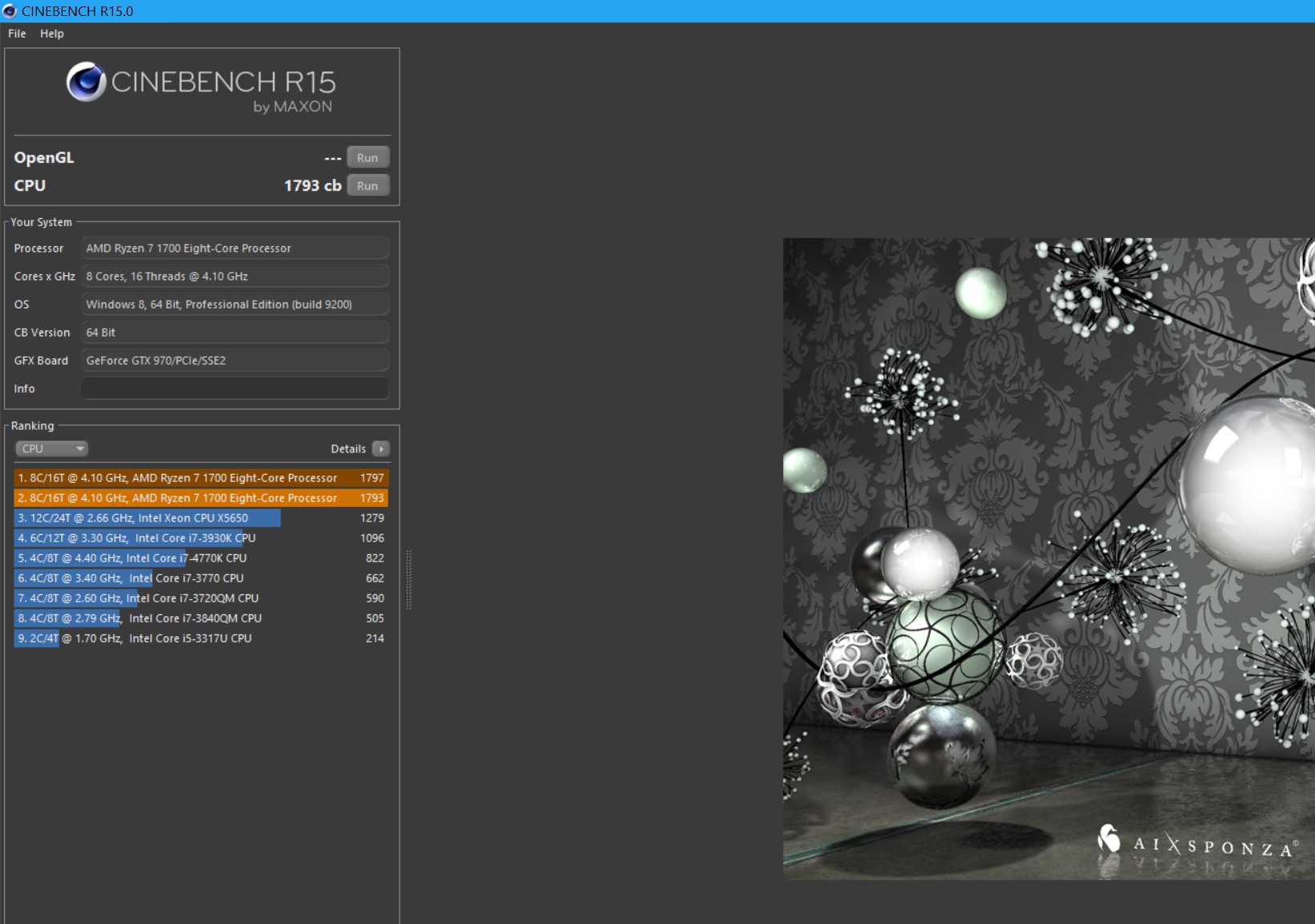

Ich hab meinen Ryzen 1700 (ohne X) auf 4,1 GHz - alle Kerne übertacktet. Die Spannung steht bei 1,395 V.
Meine Frage.
Hält der Prozessor das 3 bis 4 Jahre aus ?
Mir ist schon klar das es bei Sockel AM4 keine Langzeitprognosen geben kann, aber eine ungefähre Einschätzung
würde mich echt freuen.
Der PC wird zum Arbeiten (Office - Internet) und gelegentlichem zocken verwendet.
Die genannten Einstellungen wurden im Bios vorgenommen und laufen seit 2 Wochen kommplet fehlerfrei.
Selbst Cinebench läuft ohne Probleme durch mit ca. 1800 Punkten
System.
ASRock X370 Killer SLI, Ryzen 1700, Dark Rock 4, GTX 970, Evo 960 250 Gb, Evo 950 500 Gb, HyperX 2666 Mhz, Silent Base 800 Lüfter Vollausbau, PurePower 630 W Bronze

Wenn die Temperatur passt sollte es auch auf lange Zeit funktionieren. Hattest du diese schon unter Last ausgelesen? Mit Prime bekommst du die CPU 100% auf Last und kannst dann die Temps auslesen. Wenn deine CPU das ohne Tadel und guten Temps mitmacht, ist alles okay.
Cinebench 69 Grad, bei Prime wird er wohl abstürzen. Aber spasseshalber lass ich Prime mal kurz laufen.... Ansonsten sind die Temparaturen aktuell zwischen 25 und 56 Grad bei einer Raumtemparatur von 26 Grad
Die Elektromigration (kurz und einfach erklärt: Wenn ein Fluss immer mehr Wasser(Volt) führt wird er mit der Zeit immer breiter und stärker(Ampere) weil er an den Seiten das Material abträgt und irgendwann bricht der Damm --> Kurzschluss) nimmt mit zunehmender Spannung zu,unabhängig davon wie gut deine CPU gekühlt wird.
Was aber lange nicht heissen soll/muss dass die in den nächsten 2 oder 5jahren kaputt geht... Das kann dir keiner so genau sagen wie lange jetzt deine CPU halten wird.

@abklatsch10, Prime ist nicht unbedingt nötig, da diese Szenarien alle Kerne auf 100% laufen lassen. Das wird im Alltag nicht passieren. Deine gemessenen Temps sind echt okay.

Ja, die CPU hält ohne weiteres so lange.
Lt. AMD ist alles unter 1,4V für die CPU o.k.
Wenn die CPU oft Vollast auf allen Kernen läuft empfiehlt sich ein guter Kühler.
Reaktionen: kugelfisch01
Mir wäre es für Office usw. halt zu viel Spannung. Du hast ja auch keinen offset eingestellt oder pstates? Die Temperatur ist allerdings ziemlich gut. Bei 3,8 GHz säuft et halt bedeutend weniger und bringt auch eine Menge Leistung.
