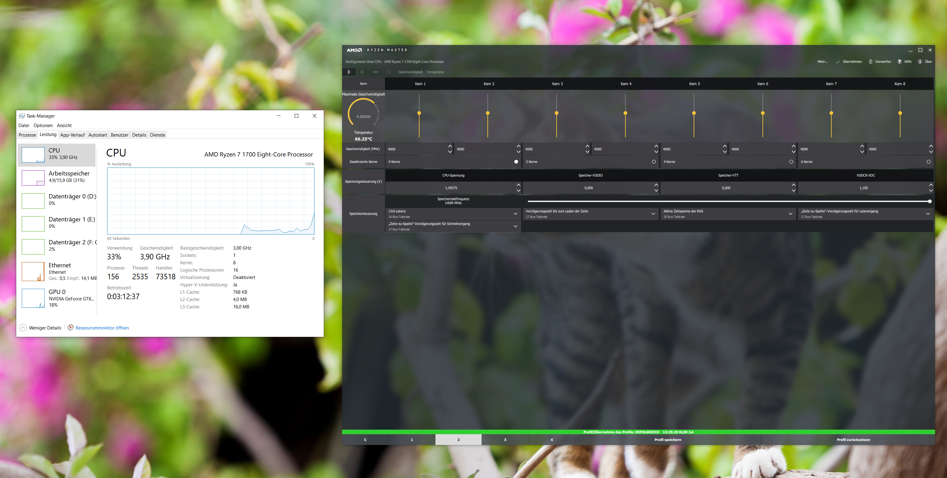

Startet er den mit z.B. 1,4V und 3,9 Ghz? Wenn nein wird daran auch ein anderern Kühler nichts ändern.

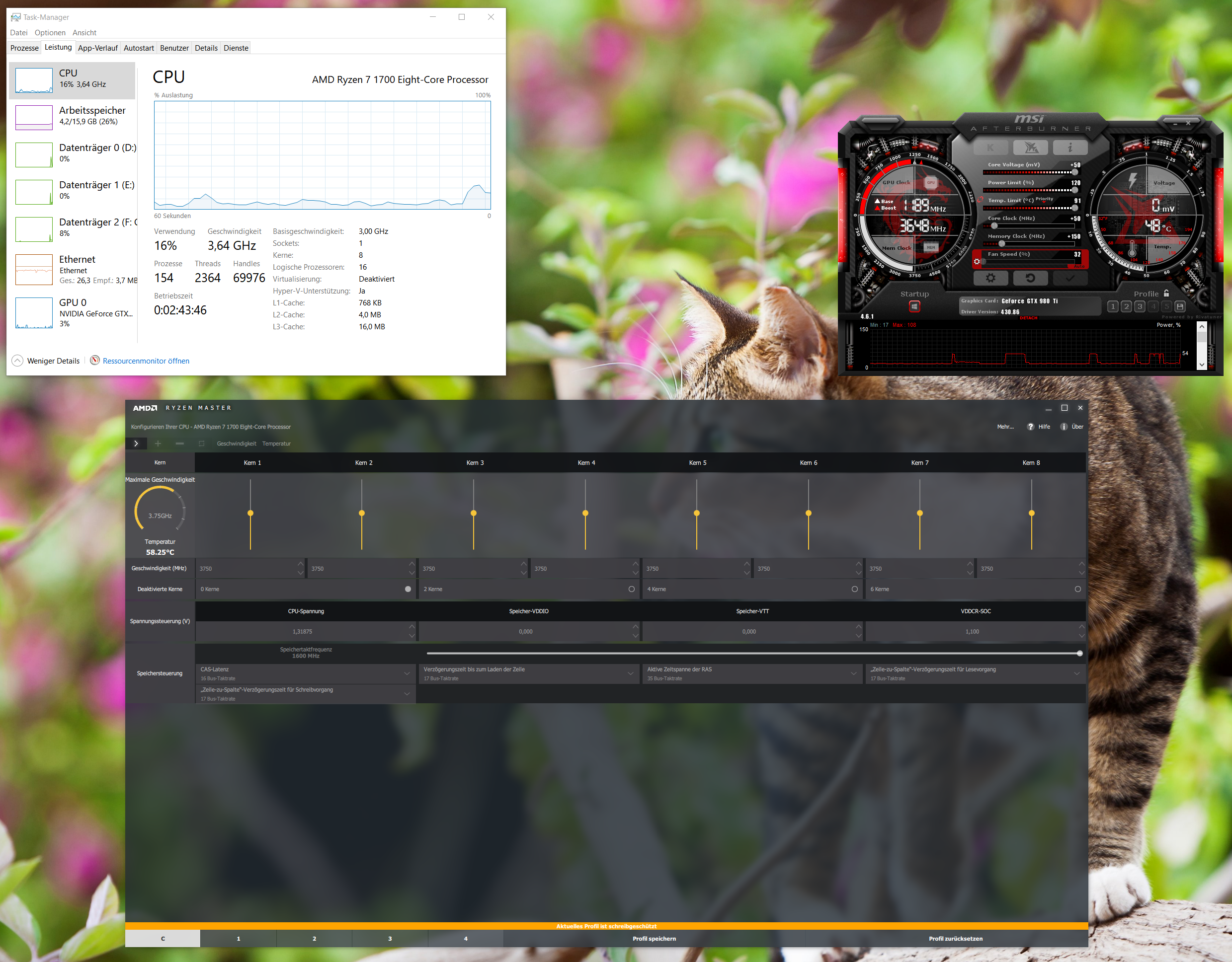

@cvzone Ja, soweit ich das durch Anwenden eines Ryzen Master Application - Profils feststellen kann (s. Bild).

Das würde ich mal lieber im UEFI testen. Eine CPU die man im Betrieb auf 3,9 Ghz stellt muss nicht unbedingt startfähig sein. Ingesamt halte ich eh nicht viel von Ryzen Master.
Wenn das klappt, dann könnte man theoretisch über eine bessere Kühlung nachdenken. Lohnt sich aber wie gesagt eigentlich nicht und auch dann kann er dennoch instabil sein und das muss nicht an der Temperatur liegen.
