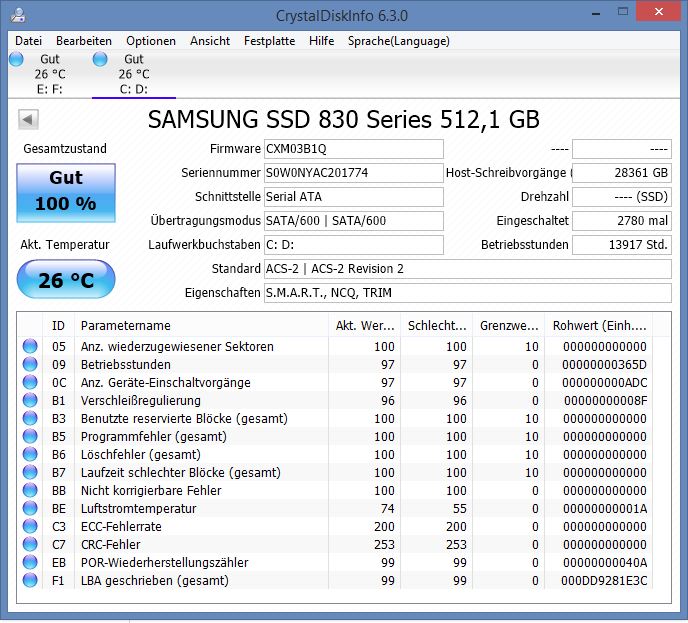

Das ist eine tolle SSD und wenn diese 27€ Dir nicht wirklich weh tun, dann nimm die, da machst Du nichts falsch!Turr1caN schrieb:Bin eben über die Crucial CT512MX100SSD1 gestolpert. Da wäre mein Budget um 27 Euro überschritten, allerdings hätte ich dann 512 GB. Was haltet ihr davon?
Auch was, die NANDs haben gerade 143 P/E von 3000 spezifizierten Zyklen runter, also fast nichts, zumal die NANDs real viel länger halten. Wie hoch die gehandelt werden, kann ich nicht sagen, aber die ist so gut wie neu.koffeinjunkie schrieb:Welche Preisspanne wäre für diese SSD angemessen oder ist die schon zuviel genutzt worden?
13917 Stunden sind nichts, rede keinen Mist, das ist doch keine HDD die mechanisch verschleisst. Der Aktuelle Wert von 97 besagt, dass Samsung davon ausgehen, dass auch nur 3% der erwarteten Betiebsstunden verbraucht wurden. 50€ finde ich da wenig, ich würde sie nicht dafür hergeben und sofort für den Preis nehmen, alias für jeden Preis unter 100€ würde ich da sofort zuschlagen, da eine neue 512GB SSD noch deutlich mehr kostet.aurum schrieb:Bei den vielen Stunde wäre ich vorsichtig.
