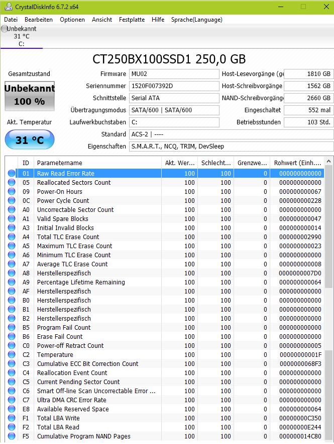

hey ;-)
ich hab jetzt seit August meine BX100 und bin echt super zufrieden. was micht wundert ist, dass ich inzwischen 552 Ein/Aus-Vorgänge hab, aber nur 100 Betriebsstunden. Ich denke daran sind die Energieoptionen meines Laptops schuld, aber ist das schlecht für die ssd bzw sollte ich was daran ändern, oder ist das nur eine aussagelose zahl?
lg
Welchen Wert hast du bei Unerwartete Spannungsabfälle? Sollten das nur wenige sein und nicht auch mehrere hundert, sollte die Abschaltung der SSD korrekt mitgeteilt werden und es folglich auch kein Problem darstellen.
Das sagt das crucial tool, crystaldisk sagt nur herstellerspezifisch
ID Beschreibung Aktueller Wert Einheiten

ok, crystal kann es jetzt doch, hab mal schnell die screenshots zusammengepfuscht ;)
Das dürfte an LPM liegen, dann zählen viele SDs nur die Zeit in der die SATA Lane Power hat, also kein Grund zu Sorge.
Eher eine aussagelose Zahl, es gibt keine Grund zur Sorgen deswegen.
CrystalDiskInfo kennt viele Namen der Attribute von den SMI Controllern nicht, denn die Namen der Attribute kommen ja nicht vom Controller, die muss das Programm welches die Werte ausliest selbst kennen. Nimm im Zweifel das Tool von Crucial.
9 Power On Hours Count 103 Hours
12 Power Cycle Count 552 Power Cycles
Das meinst Du, es dürfte wie gesagt an LPM liegen, aber nur um die Stunden korrekt gezählt zu bekomme, würde ich LPM nicht deaktivieren.
192 Power-off Retract Count 5 Power Loss Events
5 sind bei 552 nicht viel, das kann schon mal passieren, man sollte es nur nicht übertreiben. Es ist eben immer mit einem gewissen Risiko verbunden, auch wenn das je nach SSD klein oder noch kleiner ist. Es lässt sich auch nicht immer verhindern. Außerdem sind Backup aller wichtigen Daten immer Pflicht, auch wenn diese auf einer SSD liegen, jede HW kann ausfallen und nicht nur HW-Ausfälle können zu Datenverlust führen.
