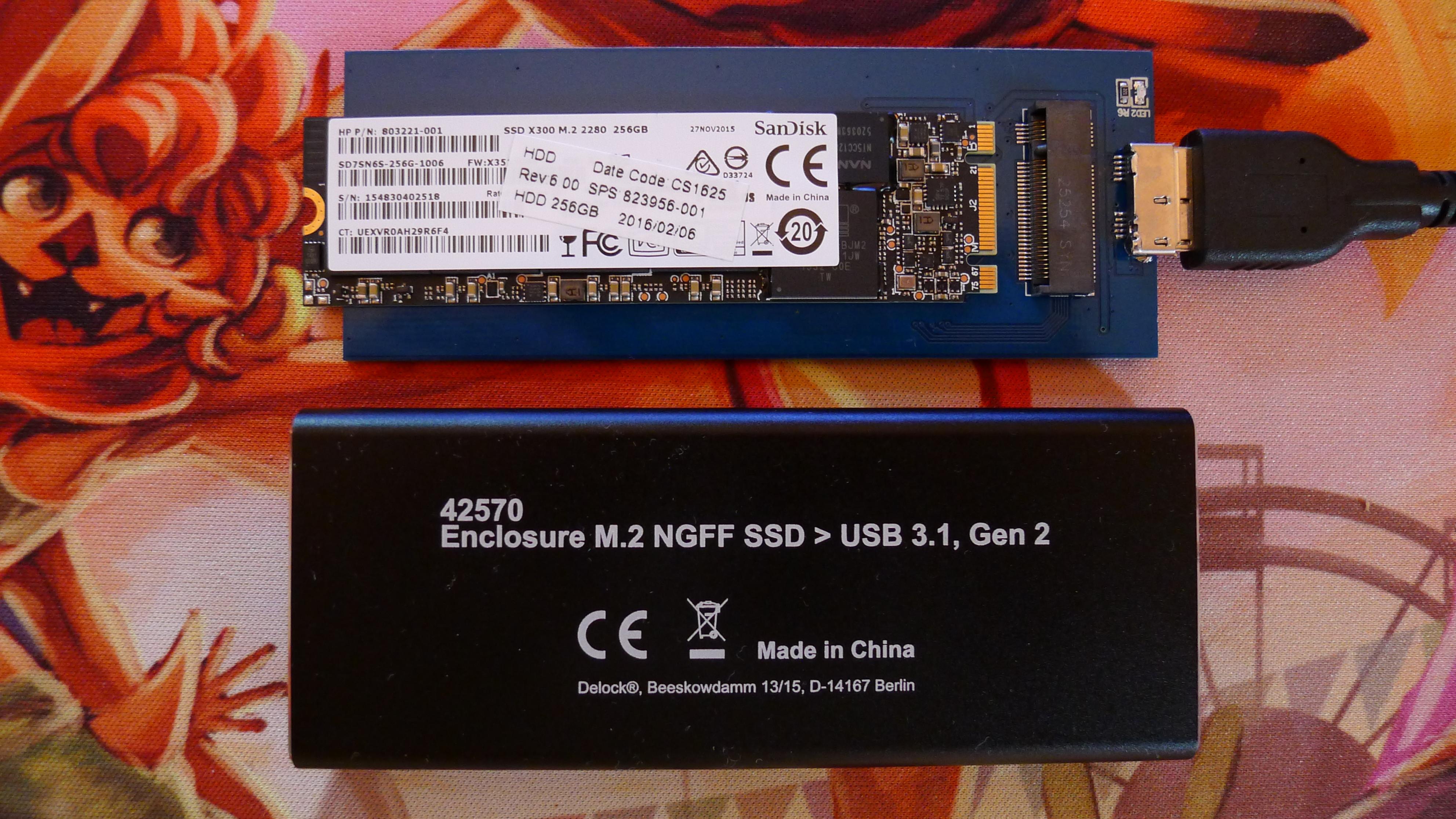

Weil wir grad beim Thema sind: hat schon jemand Erfahrungen mit diesen USB Gehäusen für M.2? Ich hab ne SanDisk X300 hier rumliegen und würd die gern als besseren USB-Stick verwenden... hab hier ein M.2 zu USB3.1 von DeLock, allerdings wird die Karte da auch nicht erkannt. Wobei ich einen Defekt an dem Teil noch nicht ganz ausschließen will, der USB Stecker steht mir angesteckt auch n bissl arg weit raus für meinen Geschmack (scheint aber korrekt einzurasten)
Edit: hm... "Vorführeffekt", nachdem ich das Teil grad fürs Foto mal zerlegt und jetzt wieder zusammengebaut hab wird sie sauber erkannt... scheinbar war die SSD anfangs nicht richtig im Slot.
