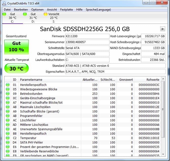

484 starts 23366 STD dürfte noch einiges mitmachen.
mein langzeit test Laufwerk ist ja so langsam am ende und kann raus xD
eine WD 6400AAKS
1999 starts 57365 std = 2390 tage
jetzt die master frage xD was zum Geier zeigt mir crystel da an?
host lese und Schreibvorgänge sind umgerechnet
97PB und 872PB
Das ist eine Ultra Plus richtig? Die Attribute (es sollten eigentlich F1 und F2 sein, leider zeigt der Screenshot nicht alle Attribute) interpretiert CDI fälschlich als GB statt als LBAs, daher die hohen Werte oben, wo alleine die NAND Schreibvorgänge passen. Die Write Amplification ist mit 58 erschreckend hoch, aber die Ultra Plus haben ja eben keinen DRAM Cache für den Controller, da war dies zu erwarten.
