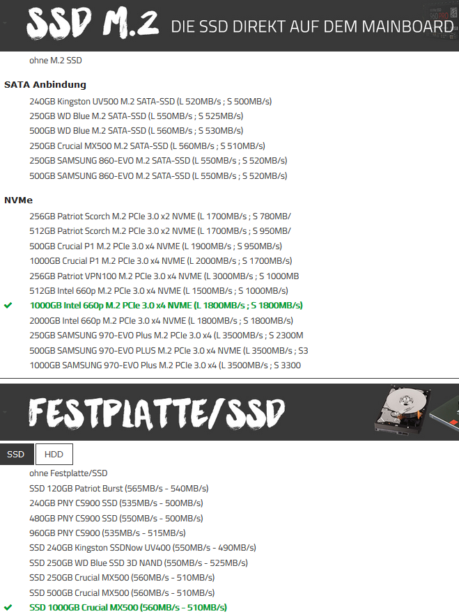

die
  • 1000 GB Intel 660p M.2. PCle 3.0 x4 NVME (L 1800 MB/s; S 1800 MB/s) wäre nur 10€ teurer als die nicht M.2
  • 1000 GB Crucial MX 500 (560 MB/s - 510 MB/s).
Hab erst seit vorgestern damit begonnen, mich für Computer zu interessieren, weshalb ich womöglich übersehe, warum ich nicht die Intel nehmen sollte.
Reißt euch bitte nicht wegen meiner dummen Frage die Haare heraus, aber ich bin gerade echt verunsichert: Warum erscheint die Crucial MX 500 SSD nicht unter der Kategorie "die SSD direkt auf dem Mainboard"? Würde ich "ohne M.2 SSD" anklicken und nur die Crucial nehmen, dann muss sie doch trotzdem aufs Mainboard gebaut werden oder, wie denn sonst?
Die Intel 660p hat QLC NAND, die MX500 TLC NAND. Beide haben einen Pseudo-SLC Cache, aber wenn der voll ist, schreibt die 660p deutlich langsamer als die MX500 und bei QLC NAND ist auch das Lesen aus dem QLC Bereich langsamer als aus dem Pseudo-SLC Cache. Von der MX500 1TB gibt es übrigens auch eine Version im M.2 Formfaktor, es ist dann aber immer noch eine SATA SSD.
Reaktionen: Masterplan_n
Es gibt die MX500 in zwei Varianten: Als m.2 Stick der direkt auf's Mainboard kommt und als 2,5" Festplatte, die ganz normal verbaut wird.
Hier würde dann wohl die 2,5" Variante zum Einsatz kommen.
Beides sind SATA Platten, nur der Formfaktor ist anders und damit auch, wie die verbaut werden kann.
