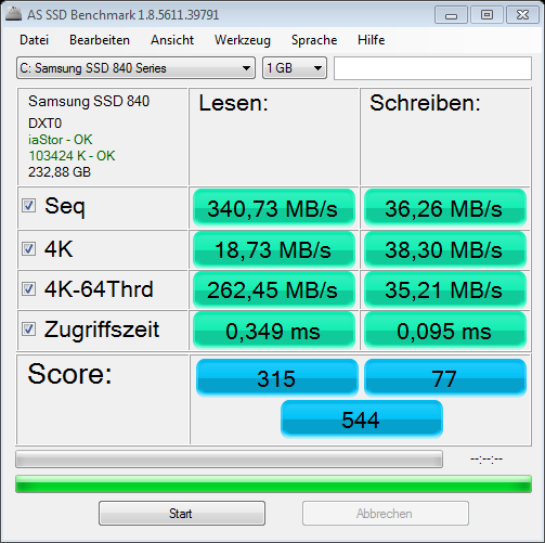

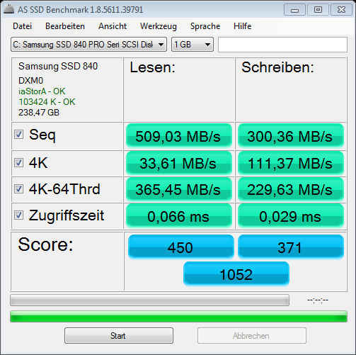

Schnitzel128 schrieb:
Wurde vielleicht etwas übersehen...? 300mb/s schreibend ist bisschen wenig oder?

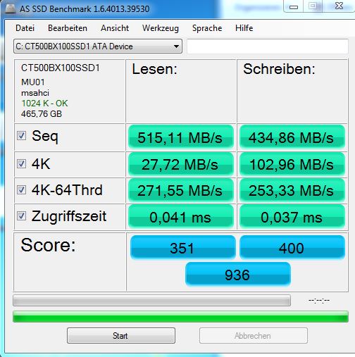

Verbesserung mit dem neuen Gigabyte Mainboard?
ich nehme nochmal kurz Bezug zu meinem geschlossenen Thread, in dem auf diesen hier verwiesen wurde.
AdoK sagte zu meinem jetzigen alten Mainboard ASRock 770 Extreme3:
Dann dürfte ich aber mit meinem heute neu bestellten GIGABYTE Mainboard GA-970A-DS3P doch einen kleinen Leistungsschub verspüren, denn das besitzt nur SATA3 mit 6 Gbps. Oder?

Der Haken ist, dass du die SSD an den Marvell-Controller (links oben mv91xx) deines Boards angeschlossen hast.
Der soll zwar 6Gbit/s können, jedoch wird der durch die schlechte PCIe-Anbindung limitiert.
Und es ist i.d.R. bis auf sehr wenige Ausnahmen immer besser die/ eine SSD an den nativen Chipsatz (hier AMD-SATA-Controller) anzuschließen.

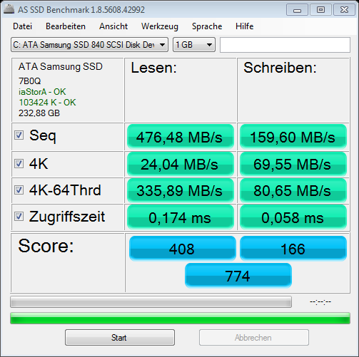

Die Messung der Zugriffszeiten bei AS-SSD ist buggy, wie ich hier schon geschrieben habe, die 4k Werte zählen. Die hängen aber vor allem vom System und dessen (Energiespar-) einstellungen ab. Der Desktop in Deiner Signatur ist ein AMD (AM3+) und bBei AMD machen die Energiespareinstellungen sehr viel aus, sie gehen auch recht deutlich auf die seq. Transferraten. Schau mal hier, wie die Werte sich ändern, wenn man den CPU-Takt fest einstellt und natürlich auch alle anderen Energiespareinstellungen in Windows und im BIOS (Cool'n'Quiet, C1E, etc.) deaktiviert. Ob das praxistaugliche Einstellungen sind, steht auf einem anderen Blatt, aber wenn Du Benchmarkergebnisse wie in den Reviews oder bei aktuellen Intel Systemen haben willst, dann ist das der Weg. Obendrein gab es beim AHCI Treiber im Catalyst 14.4er auch noch einen Bug der die Performance weiter senkt.

okay
ich dachte nur, weil mein System gestern teilweise n bisschen lahmarschig zunächst war
hat sich dann aber gelegt
ich hab halt nur mit AS-SSD kurz nachschauen wollen, ob das halbwegs passt und war dann erschlagen von den Zugriffszeiten dir mir angezeigt wurden und dachte das wäre das was ich als "lahmarschig" bemerkt hatte
Catalyst ist der 14.12, ist da der Bug behoben?

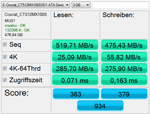

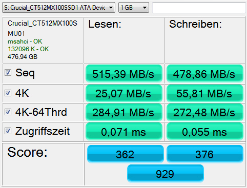

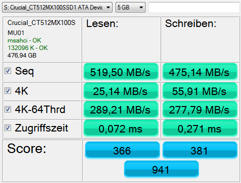

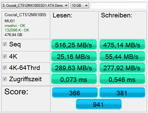

Habe hier eine neue Cruicial MX100 512GB, nur testweise mit GPT initialisiert, einzelne Partition erstellt und mit h2testw_1.4 ein Stresstest gemacht um zu sehen ob Fehler berichtet werden(wurden nicht).
Hängt eine einem SATA3 Intel Controller eines Asrock Z77 Extreme4.
Was hält man von diesen Werten?
Was etwas komisch ausschaut ist der 4k Schreib Wert, im Netz bei vergleichbaren Modellen sind die Werte üblicherweise um die 100, da hängt diese mit 55 ganz schön hinten dran.
Obwohl auch der 4k Lese Wert im Netz öfter mal jenseits der 30MB Marke liegt, ebenso beim 4k-64 Lese & Schreib Wert die dort jenseits der 300MB Marke liegen.
Ich hatte die Test mit der Einstellung "Höchstleistung" gemacht, kann man da noch mehr raus holen?

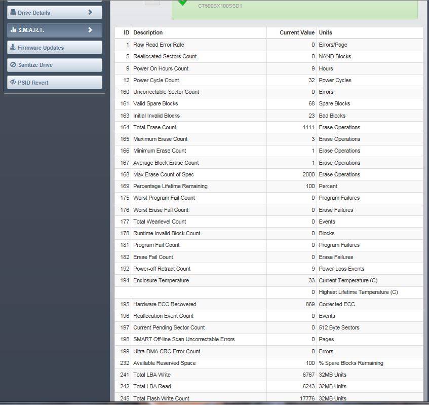

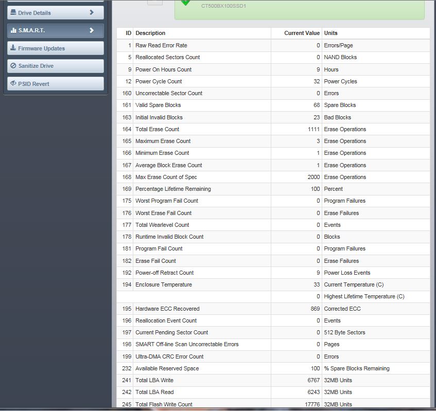

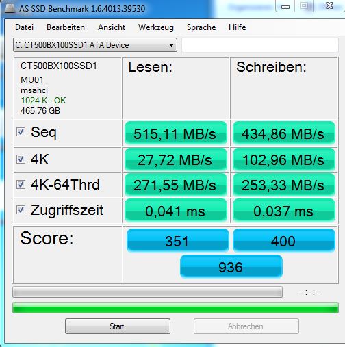

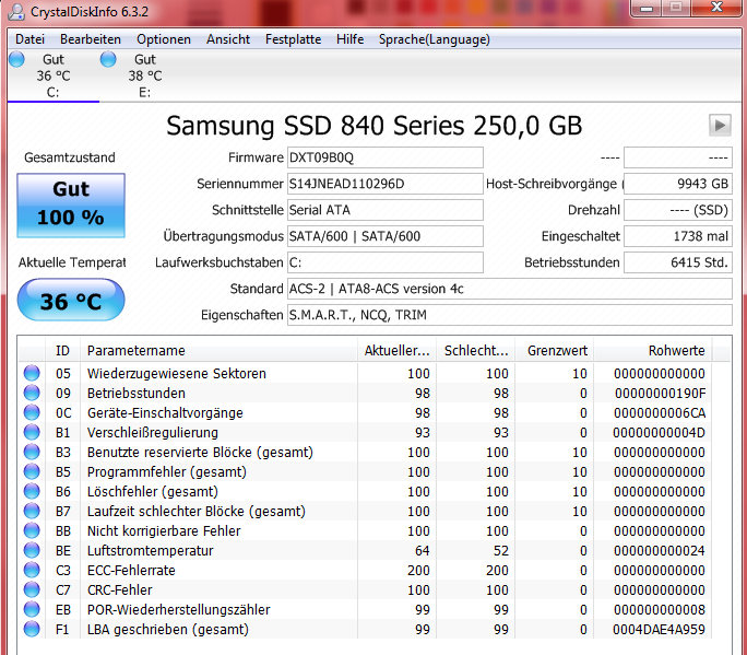

bei meiner BX100 500GB hat der Smart-Wert "195 Hardware ECC Recovered" nach 32 Betriebstunden bereits einen Wert von 869. In CrystalDiskInfo steht bei dem Wert 195/C3 "Herstellerspezifisch", die Hardcopy der Smart Werte sind aus Crucial Storage Executive. Im Betrieb verhält sie die SSD normal, die ASSSD-Werte scheinen auch zu stimmen. Kann da etwas defekt sein oder ist das als normal anzusehen?
Die Performance ist ganz mies, poste bitte mal den Screen von CrystalDiskInfo (die Portable Standard Edition reicht und ist frei von Werbung), ziehe aber bitte das Fenster soweit auf, dass alle Attribute und auch die Rohwerte vollständig sichtbar sind. Oder hast Du sie verschlüsselt? Dann wären solche Werte u.U. durchaus normal.
