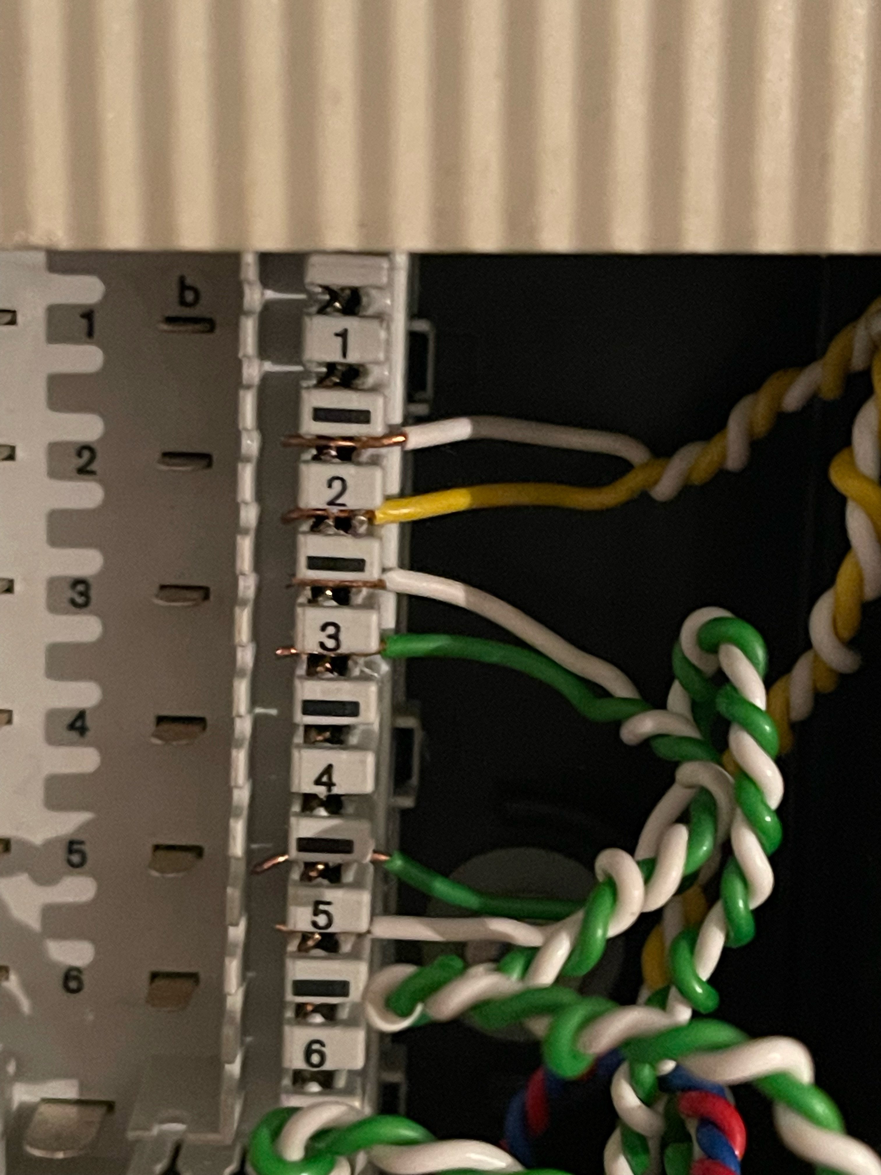

Nun kommen aus dem APL 2 Kabel beschriftet mit jeweiligen TAE-Buchsen Standorten im Haus.
Kabel 1: mittleres Geschoss, DSL verwendet, derzeit aktiv verbunden mit Router
Kabel 2: oberes Geschoss, DSL erwuenscht, derzeit kein DSL Signal

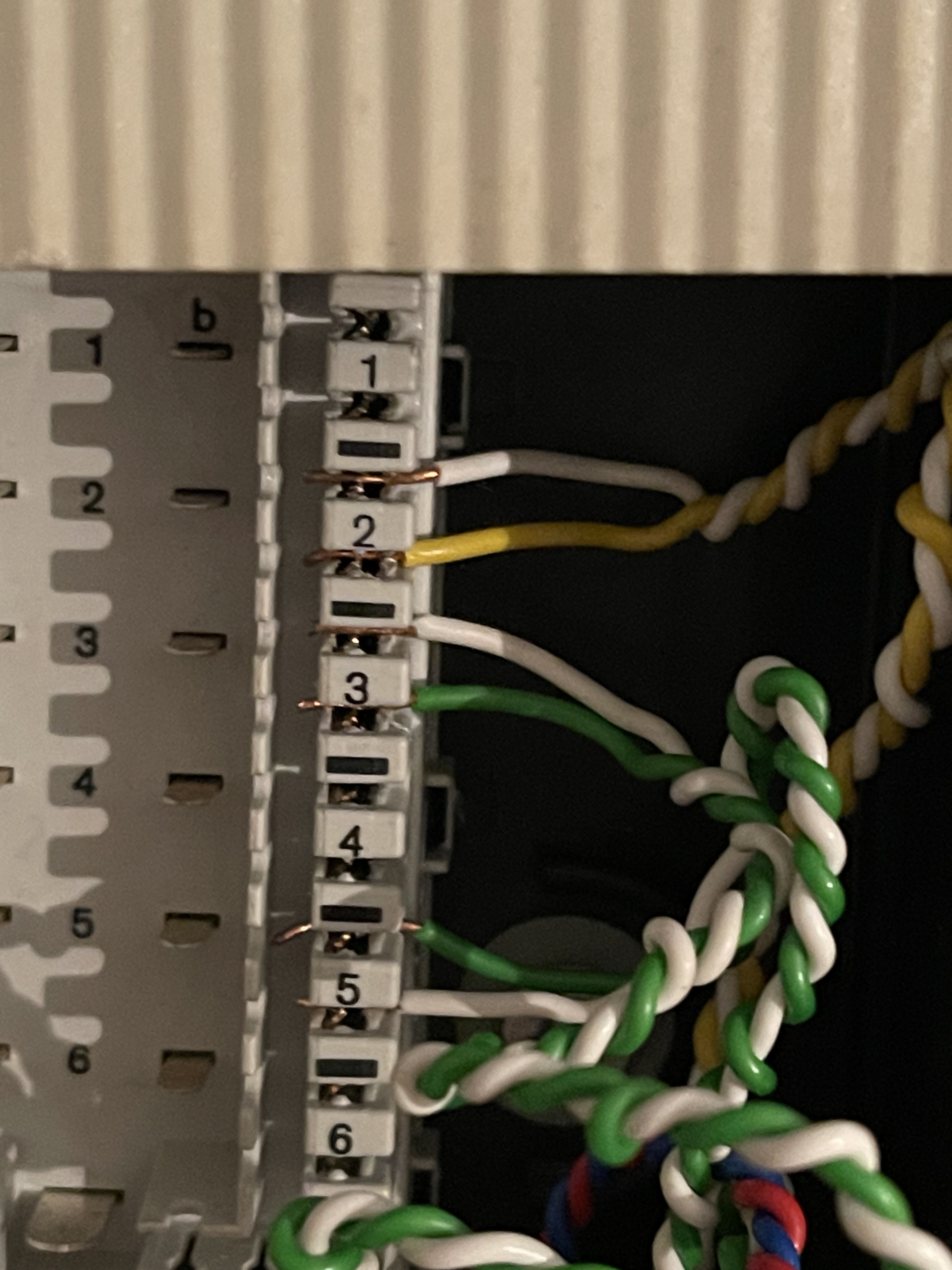

Das Foto stammt aus dem APL. Die ersten 2 Adernpaare (von oben nach unten gelesen) Stammen von Kabel 1, die letzten beiden von Kabel 2 aus dem Obergeschoss, wo ich eigentlich das DSL Signal haben moechte.

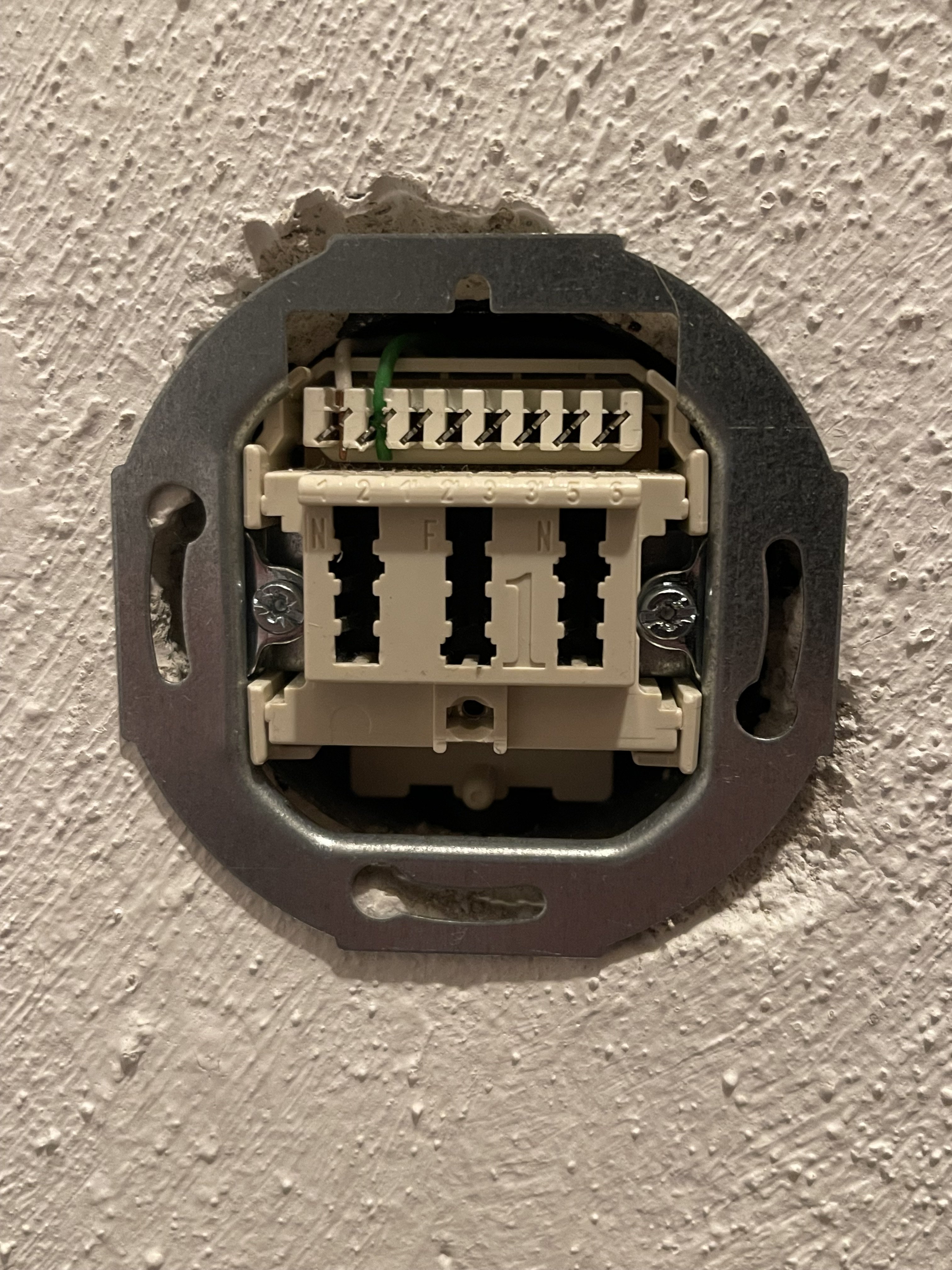

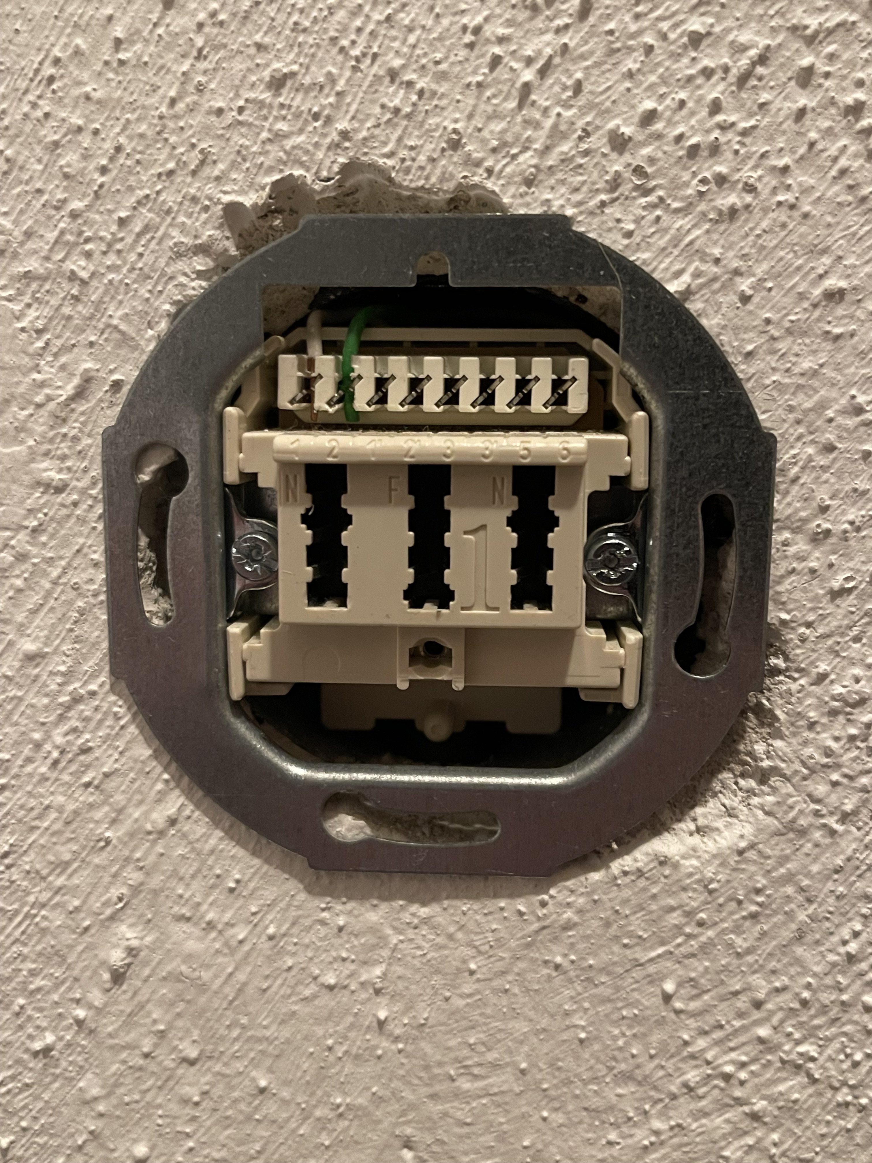

Die TAE Buchse im oberen Geschoss (laut Beschriftung sollte dies Kabel 2 sein) besitzt nur ein rot-grau gestreiftes Adernpaar.
Wie bekomme ich nun die TAE-Buchse im oberen Geschoss dazu, DSL auszugeben?
Ich bedanke mich im Voraus.

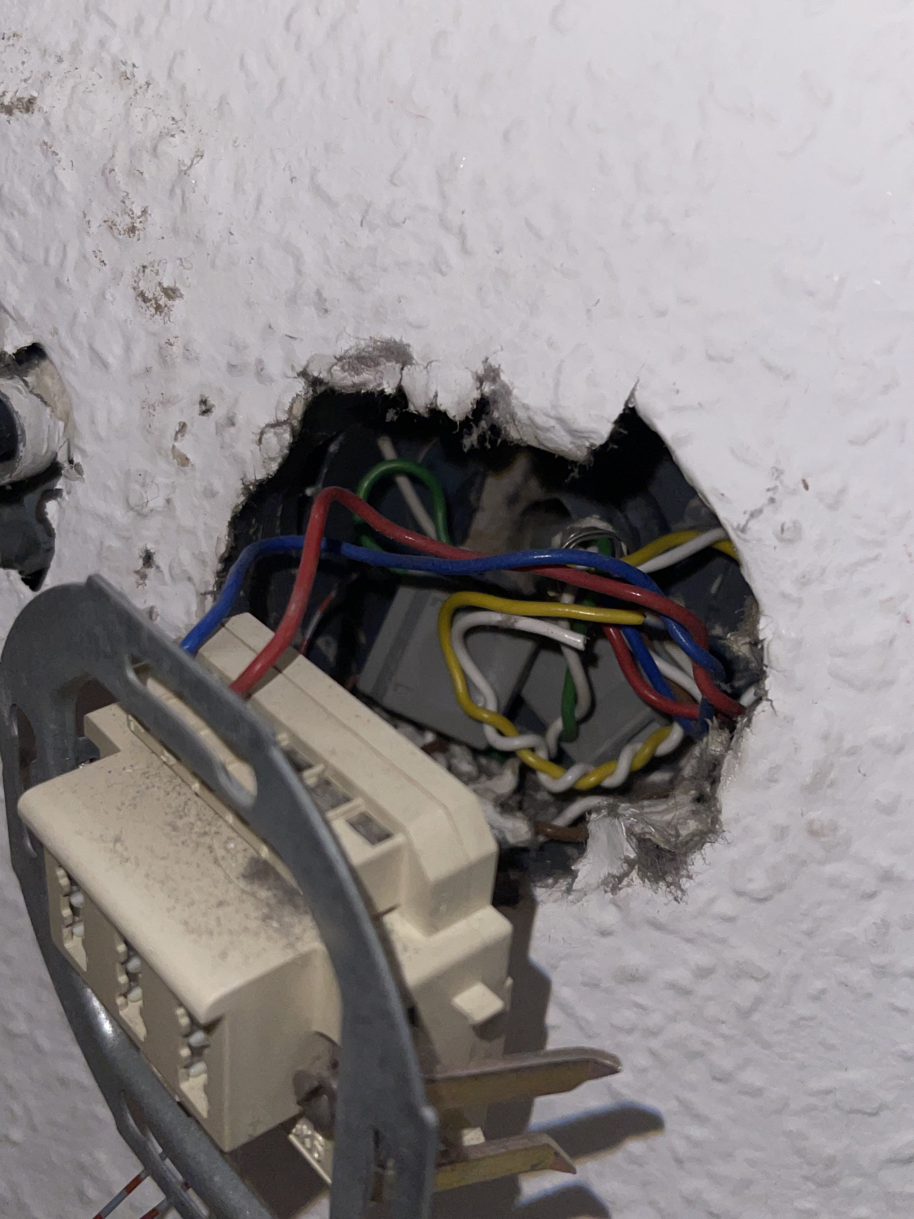

Also ich war nun etwas Jagen und habe folgendes herausgefunden:
Hier nochmal der TAE-Verteilungsteil im APL:

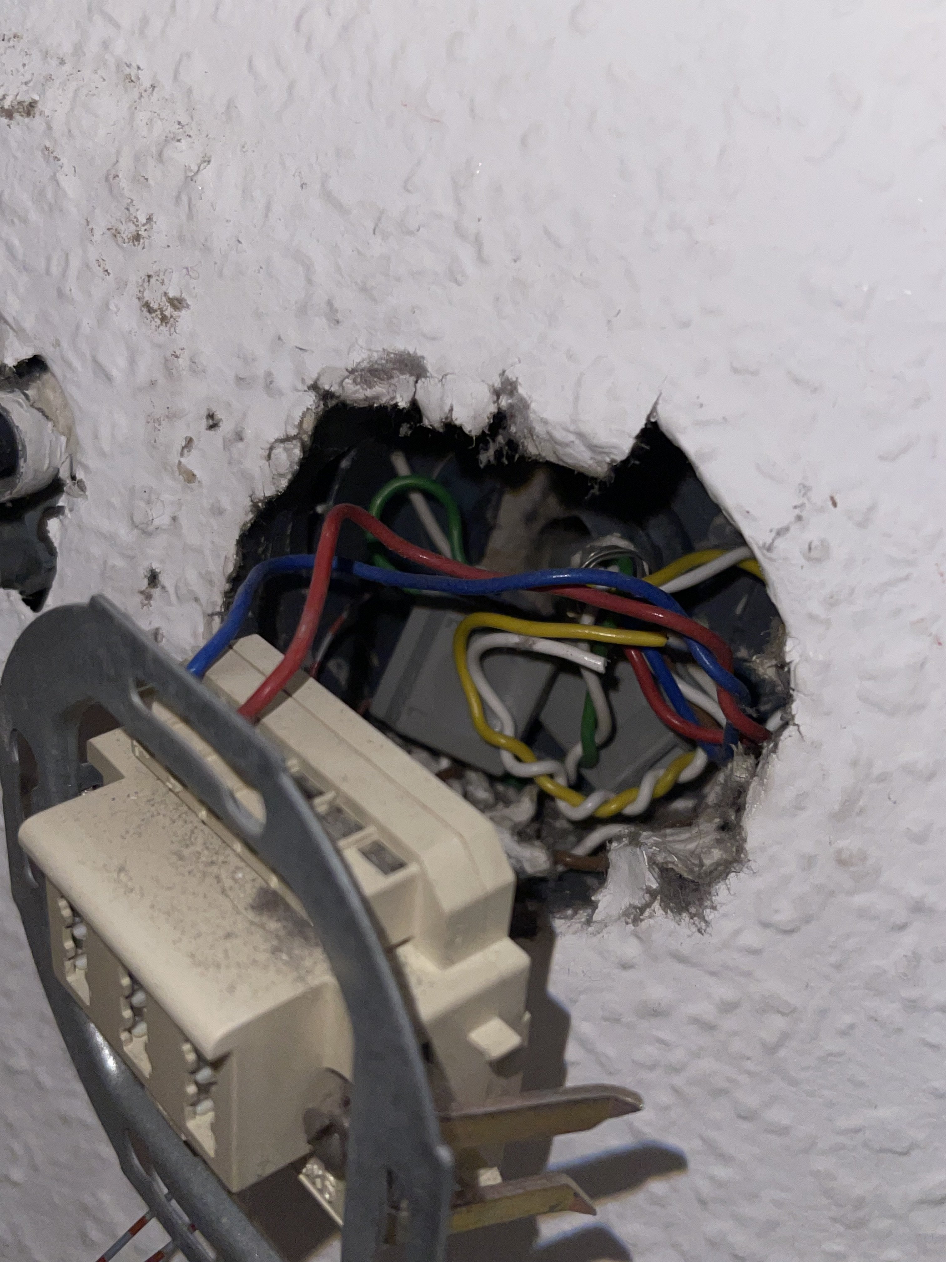

Hier die Verkabelung der 1. TAE Dose:
Und zu Schluss noch die Wunsch-Dose:
Liege ich nun richtig in der Annahme, dass ich einfach rot/blau im APL da hinsetzen muss wo sich derzeit weiss/gruen vom 1.TAE befindet?
Ich sollte vermutlich lieber erst einen Tester kaufen und rot/blau and der Buchse zusammenstecken und im APL das Signal testen oder?

Ich habe schon eins da von meiner Serververkabelung. Ich habe noch was interessantes gefunden...das Paar rot/blau war schon ein Mal geklemmt, wurde aber wieder herausgenommen. Die Spuren sind ziemlich deutlich und es ist abisoliert.
Du wirst wohl nur mit Messen eine Antwort bekommen. So nebenbei, die werden eigentlich nicht wie auf dem Bild abisoliert.
