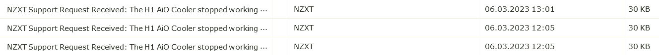

Bei mir ist die H1 AiO vor etwa zwei Wochen gestorben, aktuell habe ich den AMD Kühler des 5600er eingebaut.
Der nzxt Support stellt sich aktuell quer, weil ich mich weigere die AiO wieder einzubauen und die Temperaturen und rpms auf Fullspeed zu notieren. Die Pumpe scheint zu laufen und hat auch 3900rpm, aber es wird keine Hitze abtransportiert.
Ich liegäugle aktuell zwischen einem Noctua NH-L12S oder NH-L9a-AM4 oder einer richtigen Wasserkühlung inkl. der GPU und externem Radiator.
