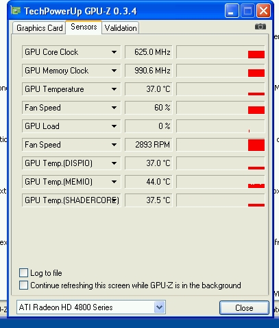

Hi, wie kann man die Temps der Shader messen
z.B. mit GPU-Z
sieht z.B. so aus siehe anhang
aber 140°C sind auf jeden fall zu hoch, wenn es stimmt, da müsste sich schon was getan haben.

ATI hat dafür sogar Sensoren :) Bei nVidia (zumind. bei meiner) gibts das nicht!
@alle Nvidia-User:
Wie ihr seht hat ATI etliche Sensoren mehr als Nvidia, zumindest in den Highendmodellen.
Shadercore sind die Shader und Memio ist der Memorycontroller.
Bei meiner HD4870 mit digitalen Wandlern sind es noch einige Temps mehr (VDDC-Slave #1 - 3, VDDC current, usw)

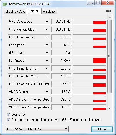

Nach kurzem (5 min) spielen von TF2 ist auch der Notabschalter angegangen. Angehängt mal die Temps im idle ! Ausgelesen dieses mal mit Gpu-Z. Sind aber bis auf eine Abweichung von 0.5°C gleich mit denen von Everest. Sorry für meine verwirrende erste Aussage. Ich meinte die MEMIO, aber der Shadercore ist auch sehr heiß. Wohlgemerkt: Es geht hier nur um die 2te GPU. Bei der ersten ist alles in Ordnung. Ich gehe stark davon aus, dass diese nicht genug Kontakt zum Kühler hat (das Prob. hatte ich schon, dachte aber, dass es mit den neuen Schrauben gelöst ist).
