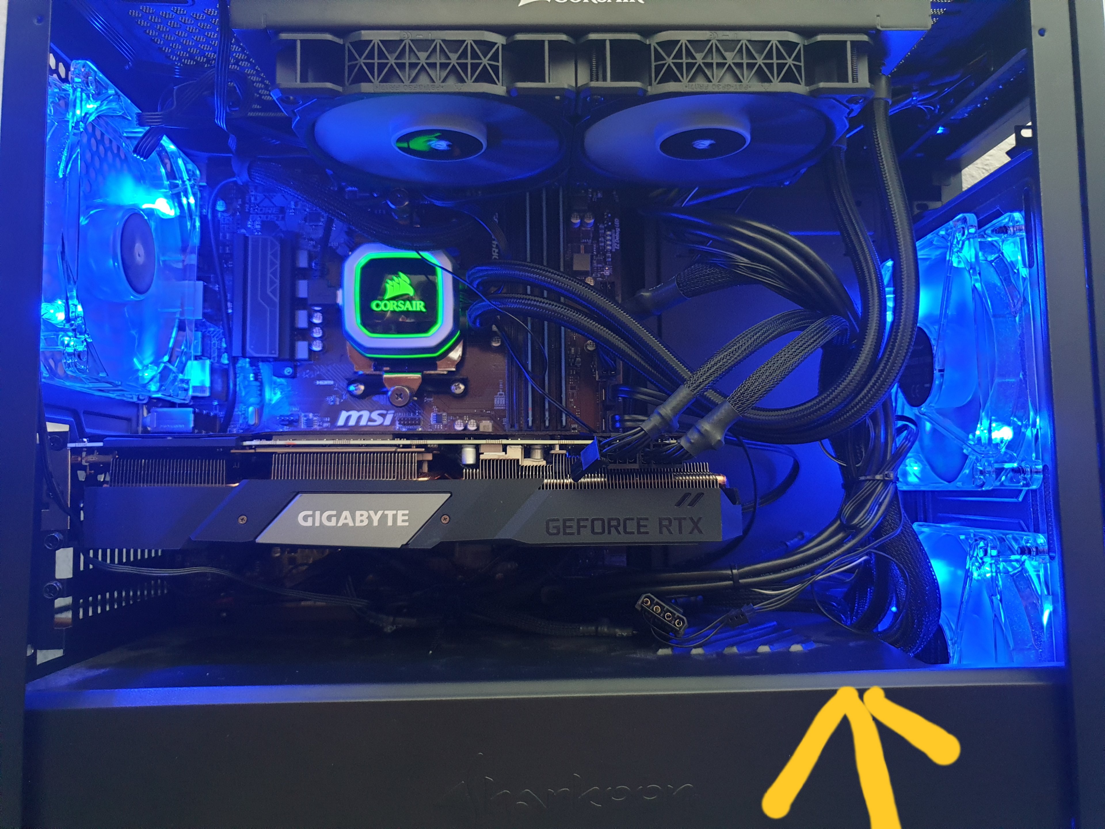

Moin Leute. Ich habe mor vor kurzem die 240mm AiO Corsair H100i Pro rgb gehollt. Meine Cpu wird wärend des zockens ca. 74 Grad warm. Und da wollte ich mal fragen ob solche Temperaturen normal sind? Sie erscheinen mir etwas hoch...
System
Cpu: ryzen 5 3600
Graka: rtx 2080 super
Gehäuse: sharkoon v1000
In dem gehäuse habe ich zusätzlich 3 lüfter. Zwei lüfter vorne die luft ins gehäuse ziehen. Und einer hinten, der die luft auch nach innen zieht. Die Aio ist oben im deckel verbaut und gibt die Luft raus.

@modena.ch Hatte mich nur gewundert, da viele Leute erzählen dass sie maximal auf eine Temperatur von 65 grad kommen. Leider passt der Radiator vorne nicht rein...
Müsste aber laut Beschreibung des Gehäuses vorn rein gehen.

Leider ist das im dem angehängten bild makierte Teil im weg. Der Radiator passt da nicht zwischen..
